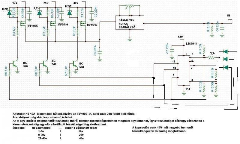

Szerinem ha nem ezzel az IC-vel csinálnám, hanem mondjuk két komparátorral, akkor olyannyira kicsi lenne a feszek közti különbség, hogy gyakorlatilag teljesen lehetetlen lenne eltalálni.
Ha komparátorral működne, azt is meg lehetne csinálni, hogy ne legyen ennyire feszültségfüggő az áramkör.
Olyat is lehetne, hogy ha az egyik komparátor már átkapcsol, akkor a referenciáját lejjebb lehetne húzni pár százalékkal, akkor nem tudna visszakapcsolni.
Szerintem meg kéne építeni. Végülis méhg jó is lehet.
(#) dB_Thunder válasza Milan90 hozzászólására (») Máj 26, 2009 / 1
Teljesen mindegy milyen komparátort használsz! Ilyen led driver ic-ben lévőt, vagy simát! A lényeg, hogy egy kis pozitív visszacsatolással hiszterézises karakterisztikát kell megvalósítani. Akkor megszűnik a váltásnál fellépő bizonytalanság, oszcilláció. Ehhez kellő módosítások az a mellékletben ! Természetesen az áramkört célszerű deszkamodellen (szimulációban) finomítani ( magyarul lehet hogy a tökéletes működéshez kelleni fognak még alkatrészek,vagy eltérő értékűekre lesz szükség) !

Ha egy TL072-t használnék az olcsóbb lenne, és nem kéne ennyi alkatrész, el lehetne hagyni a kapcsoló fetek előtti tranyót. A kapcsolást már lerajzoltam, de csak papírra, és most nincs időm feltenni. A komparátor referenciáját a pozitív bemenetre kötöm, és ha a kimenet tápfeszre kapcsol, egy sima tranyóval lejjebb húzom a feszt pár tized volttal. Ennyi lenne a hiszterézis.

Egy sima 50Hz-es táphoz tényleg feleslegesen drága lenne, de kapcsitápnál szerintem igazán nem számít az a plusz pár darab 50Ft- os kondi meg dióda.
(#) Milan90 válasza Milan90 hozzászólására (») Máj 27, 2009 /
A komparátoros dolgot így gondoltam. Ha a kimenet közel tápfesz lesz, a negatív bemenetet kb 0.5-0.8 Volttal lejjebb húzza. Ez olcsóbb mint az LM3914.
(#) dB_Thunder válasza Milan90 hozzászólására (») Máj 27, 2009 /
Ez egy alkatrésztemető. Az egészhez nem kell csak 2OPA és 7 ellenállás...
