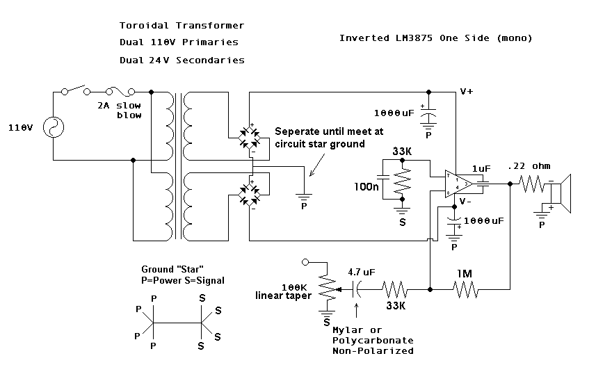

Szép munka!
Valami forrást tudnál mutatni az erősítőről?
Kapcsolás, nyákterv stb..
(#) hapro válasza zoly15 hozzászólására (») Jún 23, 2009 /
ez az invertáló kapcsolás, és az ahhoz való nyák, létezik a nem invertáló is, azt most nem teszem fel. Állítólag ennek jobb hangja van mint a nem invertálónak.

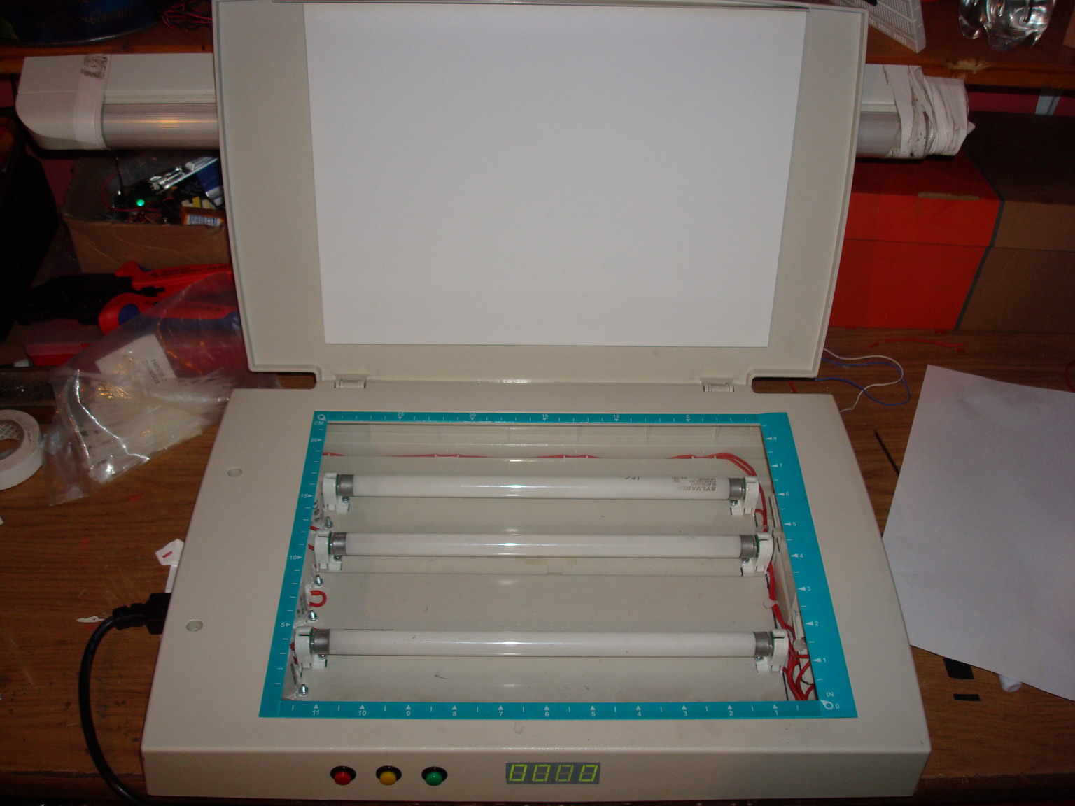

Elkészült a scannerból készült levilágítom.
4 db 15W-os uv cső. (Sylvania F15WT5/BL35)
Pic-es időzítő, 0-99 perc, 15 eltárolt idő,
Az egész kb. 14.000Ft-ból jött ki.

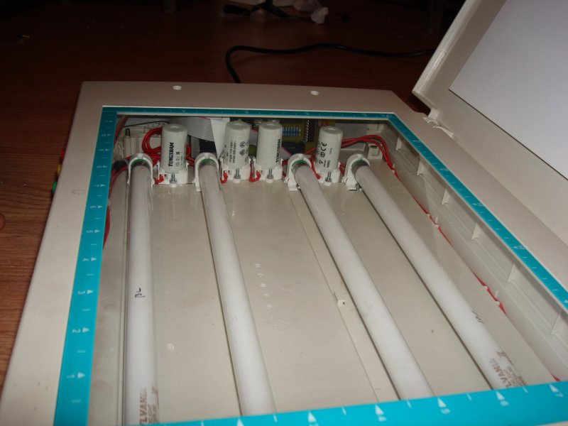

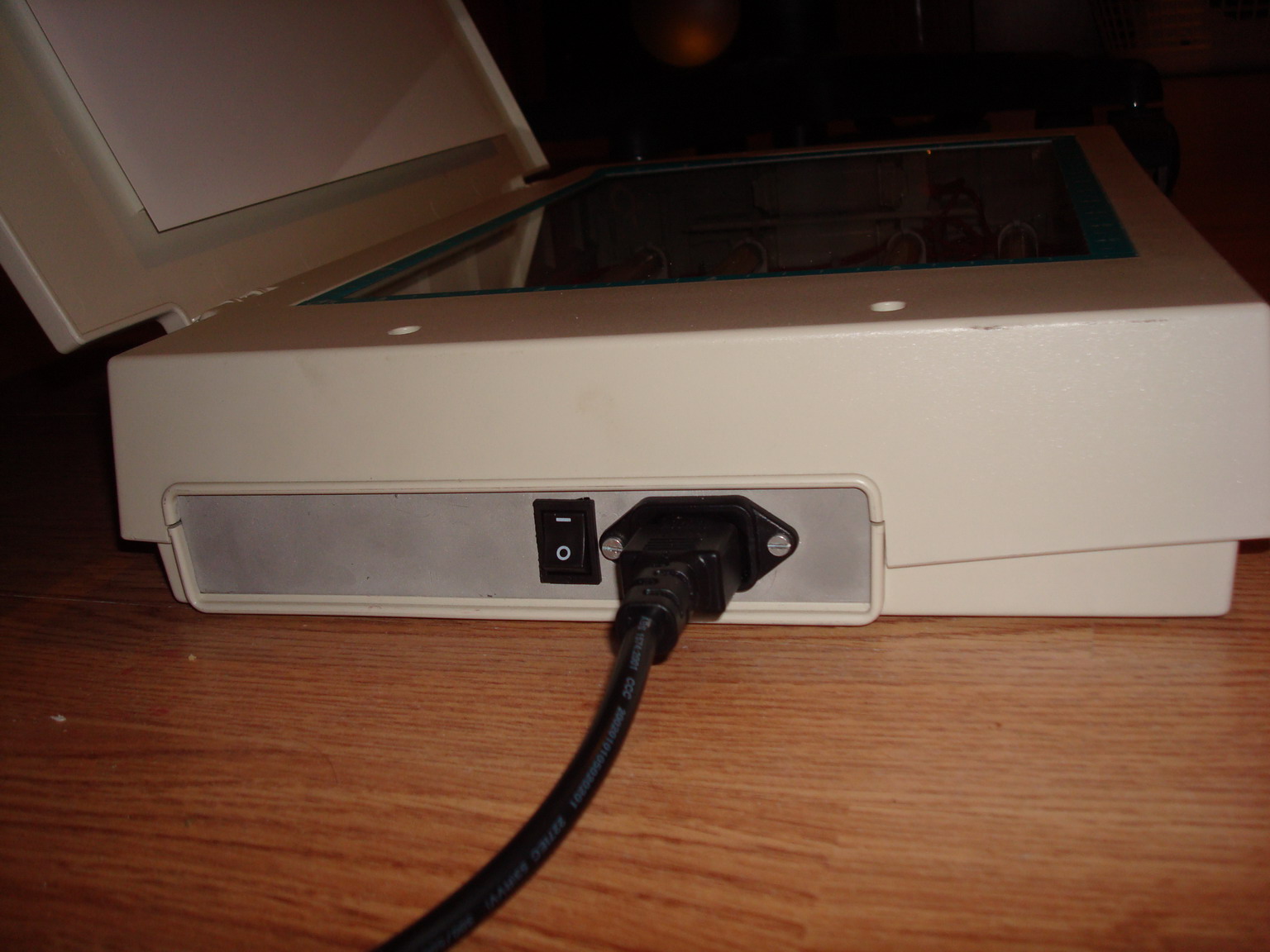

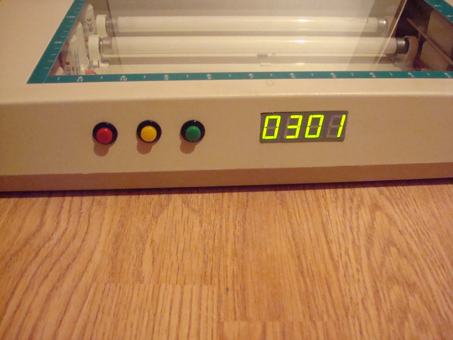

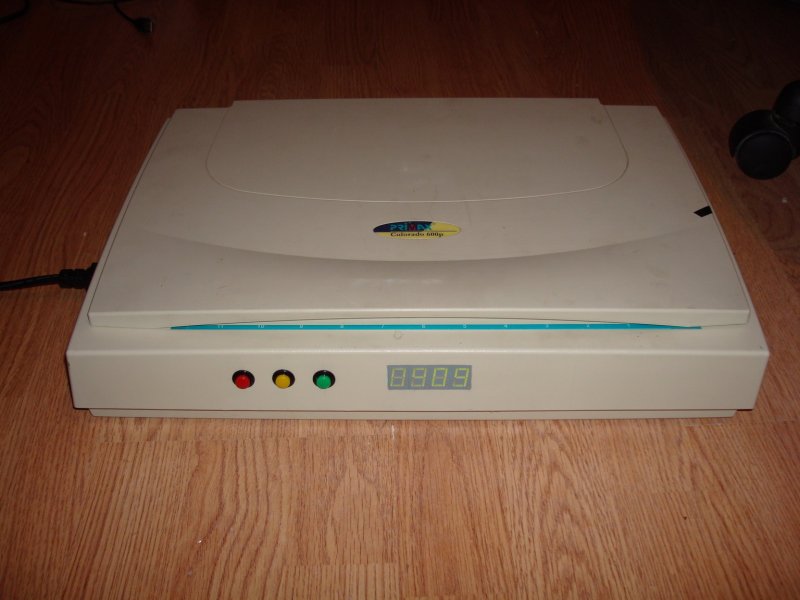

(#) atiotezer hozzászólása Jún 23, 2009 /
Még képek. (Működés közben 1 a4-es lap volt rajta mikor fényképeztem)

(#) MolnarG válasza atiotezer hozzászólására (») Jún 23, 2009 /
Nagyon jól néz ki. De! Nem melegszik nagyon? Az ilyet hűteni szokták nem? Meg valami reflektáló cucc kéne a csövek alá szerintem, jobb lenne a hatásfok.
(#) Doncso válasza CIROKL hozzászólására (») Jún 23, 2009 /
Gratulálok, gyönyörű munka, emlékszel én is ugyanígy akartam a JLH-mat, de sajnos befulladt a project a G807-miatt. Pedig az is ilyen lett volna, hogy minden látszik, de talán említettem is egyszer a JLH topicba.
(#) atiotezer válasza MolnarG hozzászólására (») Jún 23, 2009 /
Szia. 30perc működés után sem volt meleg, kézzel meg lehetett fogni minden alkatrészét. Amúgy is maximum 10percet megy egyhuzamban. Nem rakok alá semmi fényvisszaverőt, mert így is teljesen jól működik.
