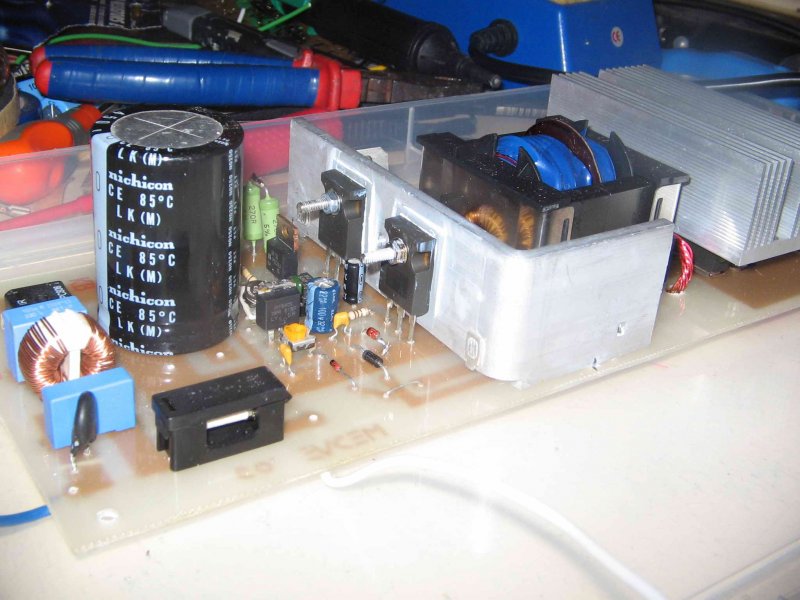

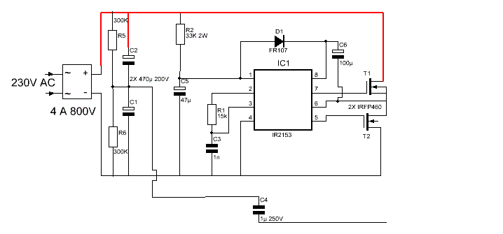

(#) Góré88 hozzászólása Júl 11, 2009 /
Hali mindenki!
Rettenetesen nagy problémám van. Összeraktam a képen látható kapcsit. A fetek bordával is 5 másodpercen belül lángoltak idővel sajna meg is feküdt az egyik fet. Mit ronthattam el? A képen látható kapcsit tökéletesen, kihagyások nélkül raktam össze /nem nyúltam bele/
Trafó nélkül volt mind ez.
Válaszokat előre is köszönöm!

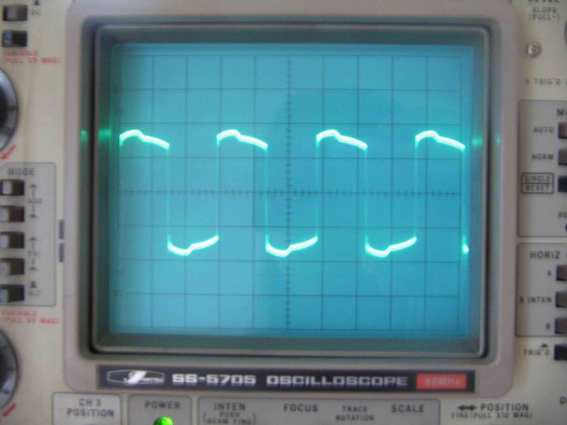

Nnno...
Ehun van az eredmény. Doncso bácsi, alighanem igazad lesz, FET-eket kell szerezzek.... Érdekes dolgokat produkál a táp. Amikor pl. feltekertem a freki potit és bekapcsoltam, kb. 3 másodperc után füsüketítő visításba kezdett valami, valószínűleg a trafó,mert a szkópábra meg sem moccant. Kikapcs. Alacsonyabb frekin nem sikít, viszont melegszik a vas eléggé, 3-4 perc után (terheletlenül) nem bírta a kezem....
Rendeltem mérőfejet a szkóphoz, de még nem érkezett meg, úgyhogy ráfűztem még egy menetet a trafóra és arra ment egy bnc-s koax egyik vége (kb.40 centi)
Szóval félhidat nem tudtam mérni....
Erről van szó: Bővebben: Link
Csatolom a mérés közbeni képeket is. A beállítások ezek voltak:
-kicsi multi: 200VDC (pufferfesz az eredeti szekunderen)
-nagy multi: 200mA AC (primer áram a graetz előtt)
-szkóp: 5V/div , 2us/div (az időosztás 5div/cm)
A szkóp a terheletlen táp 1 menetes szekunderét nézi.
Béna vagyok még a kapcsitáphoz, na....

(#) Doncso válasza mackomester hozzászólására (») Júl 11, 2009 /
Hogy lehet hogy a pufferfesz 200VDC? Gondol bele, 230-a hálózat, majd egyenirányítod, puffereled, (*kb1,4-el) ekkor megközelítőleg 320VDC-t kellene mérned.
Megjegyzem nálam sem volt 320, de elméletben annyinak kellett volna lenni. De a 200 az nagyon kevés.
„Béna vagyok még a kapcsitáphoz, na...”
Na ezt meg azonnal felejtsd el! Nem nyávogunk. Ha hiszed hanem én amikor nekiálltam cimó tápjának, kb 0-tudásom volt hozzá, először próbáld meg megérteni a működését, addig nem is fogsz tudni igazán segítséget kérni se, mert nem tudod mely jelenség lényeges és melyik nem. Mi a normális, mi nem, és elveszel a részletek között.
Nekem 3 szor ment el másvilágra, de mindig okosabb lettem, a végén majdnem hogy magamtól jöttem rá mi hogyan van, és rengeteget tanultam belőle, és ez a lényeg.
Szóval fel a fejjel, olvasni, mérni és próbálkozni = tanulni!

Bocs, kicsit rosszul írtam le, így félreérthető: a beállításoknál a műszerek méréshatárát írtam oda.
A pufferfesz az a szekunder pufferen mért, 34,2V, a
primer áram meg 0,6mA AC. Nem tudom, jót mér-e, de nem akartam a nyákot megbontani a dc áramméréshez...
Szerintem az IGBT-kkel lesz a baj. Normális amúgy ez a jelalak?
ps.: a primer pufferen olyan 315V DC van.

Hát az az igazság, hogy nem értem a jelentőségét bizonyos méréseknek. A multival kellene a kimenő fesz t megmérni üresen és amikor leterheled, közbe mérni az áramor a szekunderen, közben figyelni hogy alakul a négyszög a szekunderen az egyenirányítás előtt.
Tulajdonképpen mi a probléma? Ezt nem nagyon vettem ki.
A cikkben szereplő teszteket megcsináltad? Tehát az IR kimenete, a FET-ek vizsgálata, stb, meg volt? Mert akkor máris tudnád milyen jel alakot kellene látnod, és hogy hol azt is.

(#) pimi9 hozzászólása Júl 11, 2009 / 1
...kicsit megkésve...
Góré88:
C6-t cseréld le 10u-ra, és R2-t iktasd ki. És C5-re adj külső 15V tápot.
Ha megy, akkor R2 értékét kell majd csökkentened, hogy fedezni tudja a meghajtás áramszükségletét.
Ha így sem megy, akkor iktass be pl. bc327-bc337 emitterkövetőket az ic kimenetei, és a fetek gate-je közé, hogy megtudja hajtani a feteket.

(#) pimi9 válasza Doncso hozzászólására (») Júl 12, 2009 / 2
El kell hogy keserítselek benneteket, az hogy igbt vagy fet van benne teljesen mindegy.
Semmi köze a hibának ahoz hogy az igbt-nek nem D-S van a G mellé, hanem C-E.
Az, hogy milyen paraméterű viszont a fet, vagy az igbt, az már nem mindegy.
Ez leginkább a Total Gate Charge-re vonatkozik.
100nC-nál nagyobbal ne várjátok hogy megbirkózik az IR egymagában, vagy rakjatok a végére emmiterkövetőt, vagy kisebb fet-et igbt-t.
