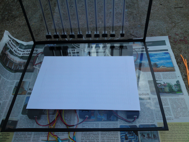

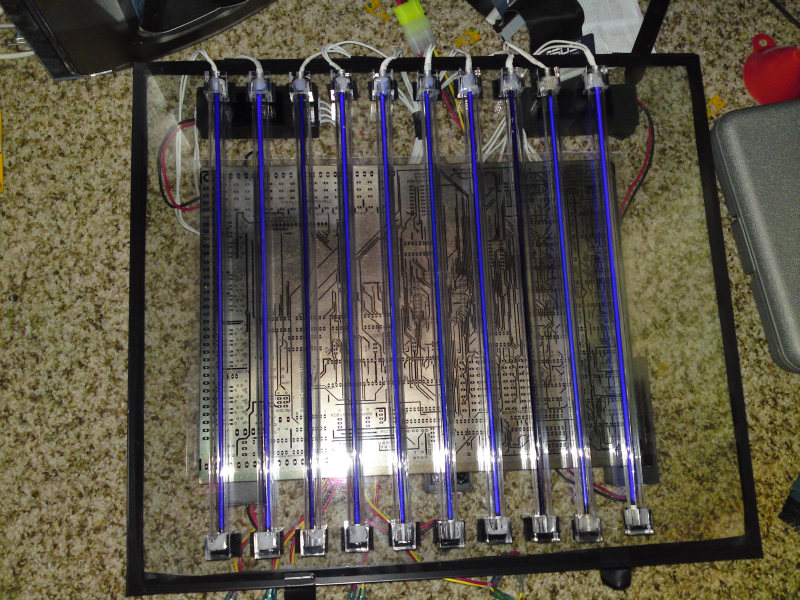

Ma elkészítettem a levilágítómat. 15 db ilyen led világít. Kb. 7 cm-ről világítok. Csináltam egy levililágítási próbát, hogy belőjjem az időt, 12-14 perc a legjobb, de 20 percnél se világított alá.
Bővebben, képek.
(#) mammut válasza Frodo94 hozzászólására (») Aug 20, 2009 /
Nemrossz!
Baromi olcsók ezek a ledek, és szerintem még jobbak, mint a ChipCadnél beszerezhető Cree LED-ek.
Bár én maradok a 12Vos inverteres levilágítómnál, evvel A4-ig tudok világítani, ami nálam nem ritka. (Idáig 7 perc volt a minimum levilágítási időm, de még rövidebb idő is elég lenne szerintem, majd folyamatosan tesztelem.)

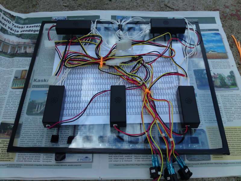

(#) mammut válasza mammut hozzászólására (») Aug 20, 2009 /
Még 1 kép üzem közben.

(#) Sir-Nyeteg válasza Frodo94 hozzászólására (») Aug 20, 2009 /
Szeretnék belekontárkodni előző észrevételekbe általánosan.
Cree led előnye:
2db-t használok 10*16cm-s nyákhoz. ~333mA-rel hajtom, 8perces a levilágítási idő! Nem kell hozzá csak kb 3*4cm-s nyák a led alá, és egyetlen áramgenerátor, egyszerűbb az elrendezés, nem kell sok leddel próbálkozni Helyzetük bármikor átrakható, hiszen kábel köti össze őket
Napon való levilágítás:
2mm-es üveglappal 5 perc alatt olyan gyönyörű levilágítást értem el, hogy csak na (nem tudom, hogy ezt lehetne-e még fokozni).
2 rétegben használok tintás nyomtatóval kinyomtatott maszkot. Ez véd a 30 perces levilágítástól is.

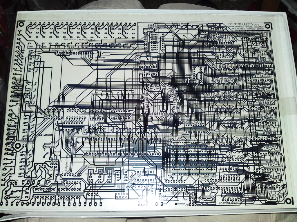

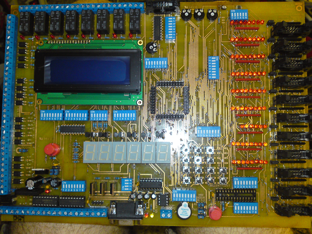

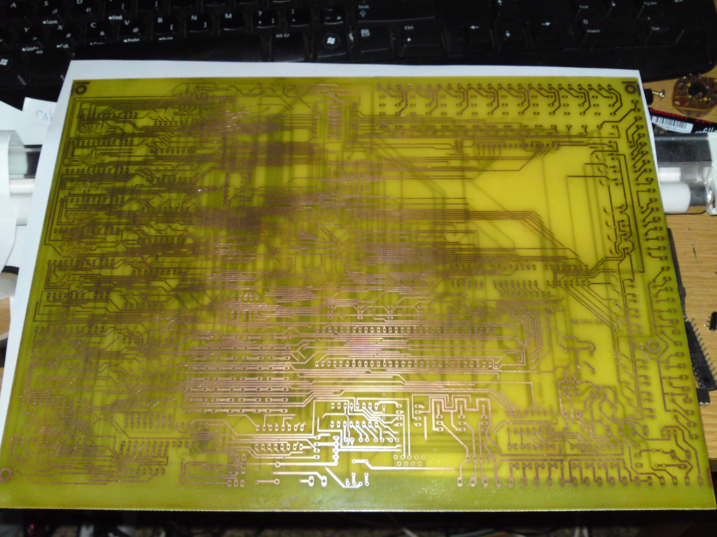

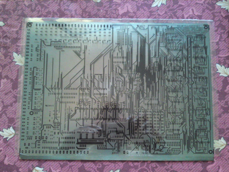

(#) mammut válasza Rakloo hozzászólására (») Aug 21, 2009 /

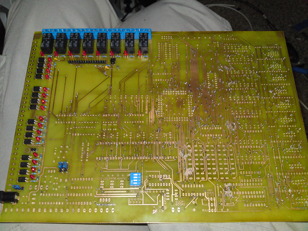

Na hát jó, akkor jöjjenek a képek, nem lett túl tökéletes, de az első nagy méretű gyártmányom.
4. kép: A nyers lemaratott, lakozott panel.
3. kép: Kifúrva (sajnos az 50.000mCD-s LED reflektorom is kapott a porból)
2. kép: Furatgalván helyett átkötések elkészítése után, alkatrészek beültetése alatt.
1. kép: Alkatrészbeültetés alatt.

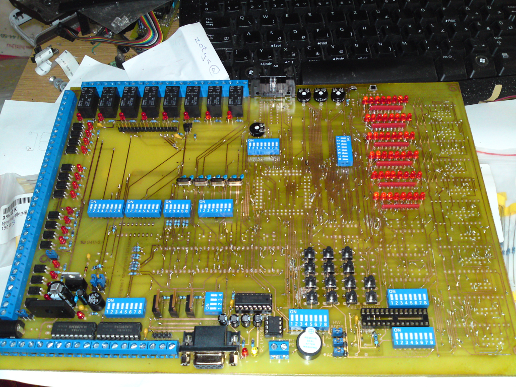

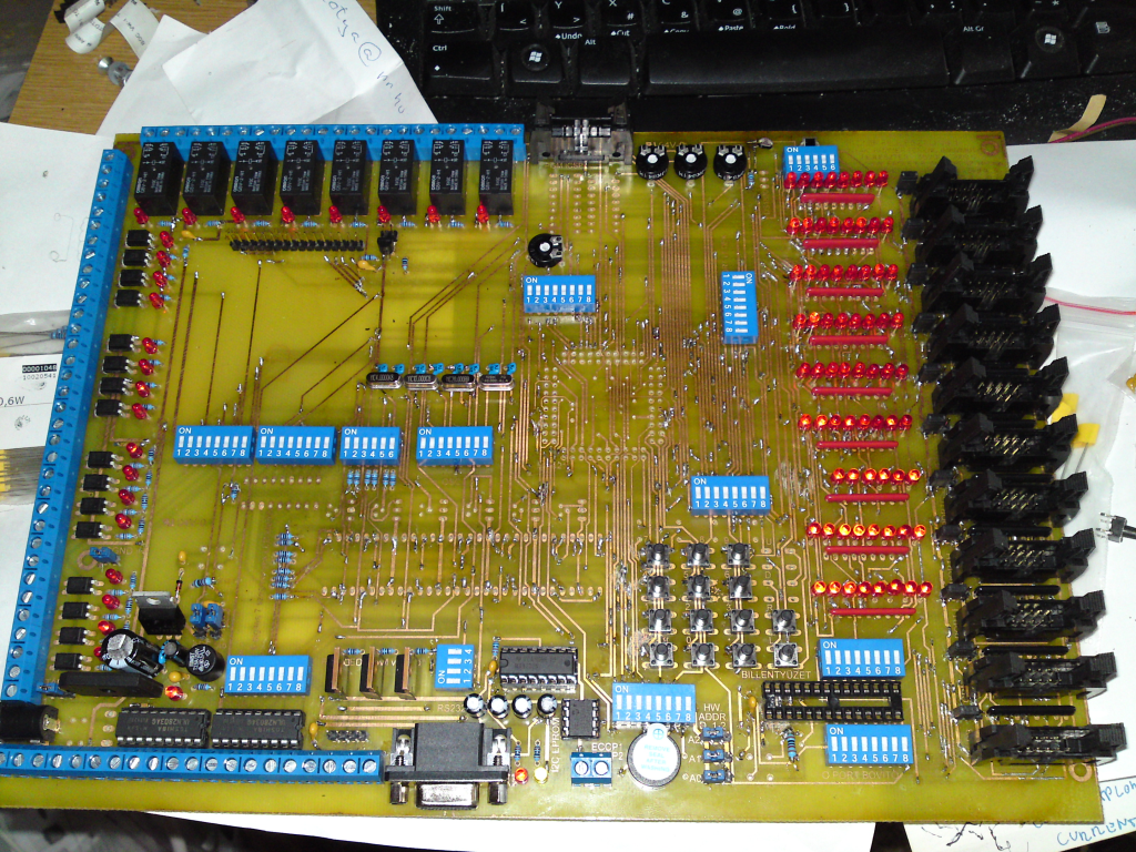

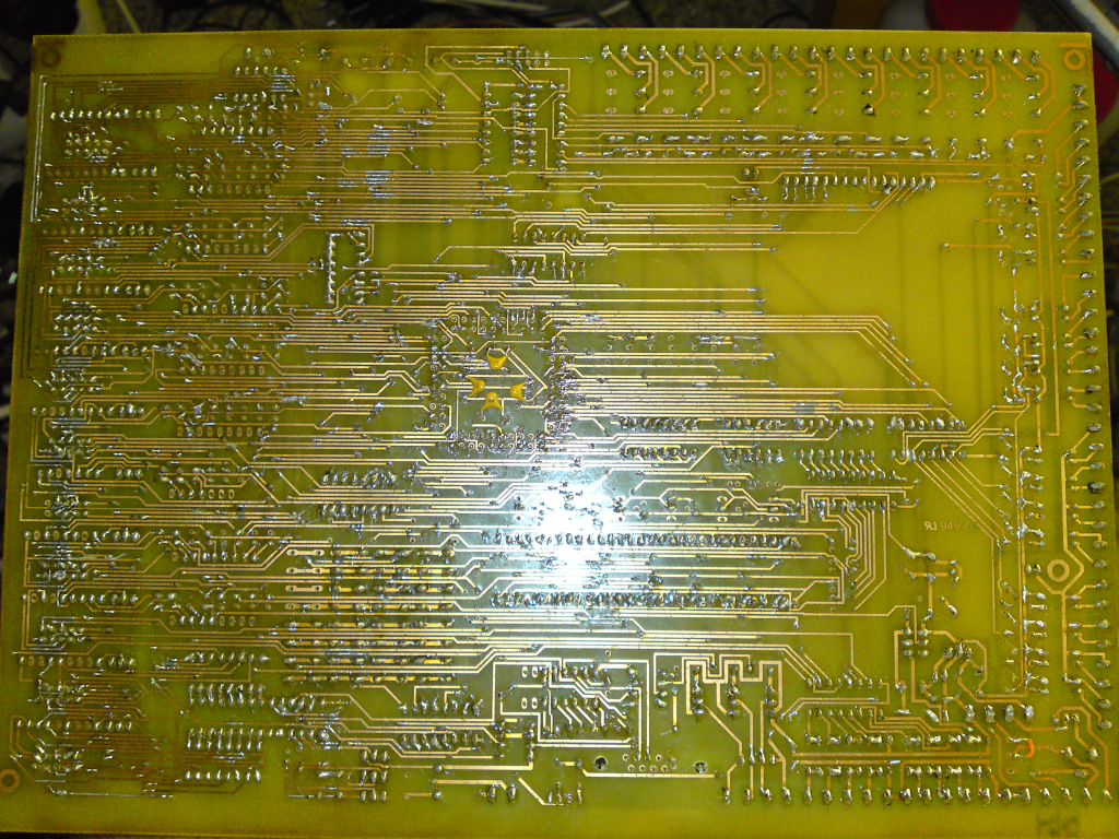

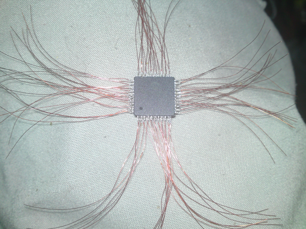

A következő csokor.
1.kép: NYÁK forrasztási oldal (a lakk kissé gyenge minőségűnek tűnt, ha valaki tud jobbat írja meg nekem, köszi).
2.kép: A uC, a panel mikrovezérlője (PIC18F8622).
3.kép: Már csak pár dolog hiányzik.
4.kép: Félkészen.
(#) brato válasza mammut hozzászólására (») Aug 21, 2009 /
Nagyon jól sikerült. Szabad megtudni mi lesz belőle?

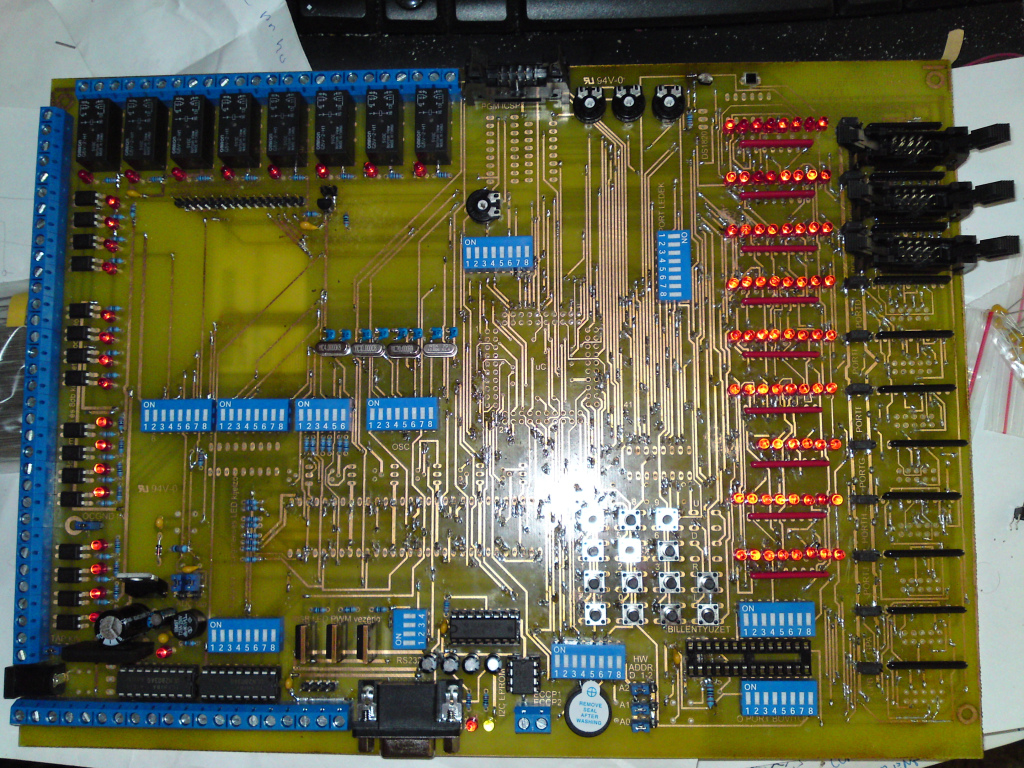

Még 2 kép.
1.kép: A teljes panel (pár alkatrész még hiányzik)
2.kép: Anyák szintén forrasztási oldalról nézve.
Menetközben tervezési problémák voltak az optocsatolóknál, így a ledeket ki kellett venni, mivel összeakadtak.
A panel bármely PIC18 mikrovezérlő futtatására alkalmas és program-hardver kapcsolat tanulására, fejlesztésére szolgál.
Specifikációk:
-A tápellátás bármely 2.1mm-es DC Jack-kel szerelt adapterrel törnténhet + 5V-os feszültség felett 35V-ig.
-Külső és belső ADC táp illesztés.
-Reset a uC és portbővítő számára.
-Kiválasztható OSC 4, 10, 20, 40MHz frekvenciákból.
-3db potméter AD művelethez, fotoellenállás, fotodióda, DS1820 hőmérő.
-8db 5V-os relé, 8db bemeneti és 8db kimeneti optocsatoló.
-4x20 karakteres kék-fehér LCD,
-6digit 7szegmenses LED kijelző mátrixolva (sorok-oszlopok).
-4x4-es nyomógomb mátrix,
-2db unipoláris léptetőmotor vezérlés tekercsenként 1A terhelhetőséggel.
-RGB LED PWM meghajtó kimenet 3db IRF510 FET-tel (igazából bármilyem PWM funkcióra alkalmas).
-RS232 kommunikáció.
-I2C soros EEPROM (24FC256-I/P).
-Buzzer (PES12N40PA jó hangos).
-I/O portbővítő 2x8 bit (MCP23S17-E/SP).
-PORT bit jelző LED-ek, fel/le-húzó ellenállás a portokon, kilökőkaros 10PIN-es csatlakozók a portokhoz és a programozóhoz, minden periféria mikrokapcsolóval leválasztható külső perifériák rácsatlakoztatása miatt.
Hát röviden ennyi. Még van pár munkálat a cuccon, de hamarosan végleg kész lesz.

(#) Rakloo hozzászólása Aug 22, 2009 /

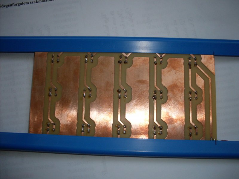

Attila86!Az alábbi képen: Bővebben: Link.Az alábbi képen az átkötéseknél használtál valamit vagy csak mind két oldalról be van folyatva ónnal?(Sajnálom,de érthetőbben nem tudom megfogalmazni )
(#) zoly15 válasza Rakloo hozzászólására (») Aug 22, 2009 /
Szerintem át dug a furaton ol egy ellenállás lábat majd megforrasztja két oldalról.
Amire te gondolsz az szerintem lehetetlen. Mert az ón sohasem fog átfolyni, vagy ha átfolyik az lecseppen a panelról.
(#) mammut válasza Rakloo hozzászólására (») Aug 22, 2009 /
Úgy, ahogy Zoly15 mondja! Én is ilyen eljárással csináltam az átkötéseket a nagy panelon, csak nem ~20 darabbal, hanem ~500 darabbal, és én egy riasztókábel gnd erét használtam, jobb vele bánni. Ezeknek az átkötéseknek viszont elég 0.5mm-es fúróval lyukasztani.

(#) mammut válasza kiskacsa2009 hozzászólására (») Aug 22, 2009 /
Köszi! Kezdő nagyméretű nyákgyártós létemre nem lett túl rossz, de lesz ez még jobb is. Az előhívóm még mindig nagyon erős, de csak ezt a Seno4007-et fogom használni. Nagyon tartós anyag.
Amúgy ~25e Ft. Az anyag 95%-a a HeStore-ból jött.

(#) Attila86 válasza Rakloo hozzászólására (») Aug 23, 2009 /
A beforrasztott ellenállások és kondik lábát lecsípem, majd azokat dugom át a VIA-kon és beforrasztom őket a nyák mindkét oldaláról, ahogyan azt többen is írták.
