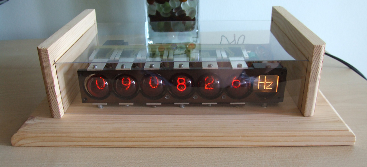

(#) zoknee hozzászólása Aug 26, 2009 /

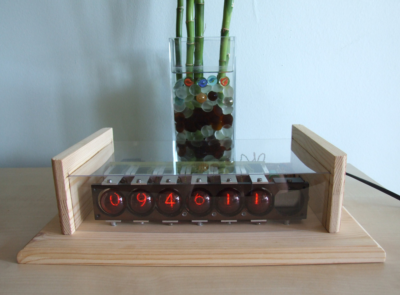

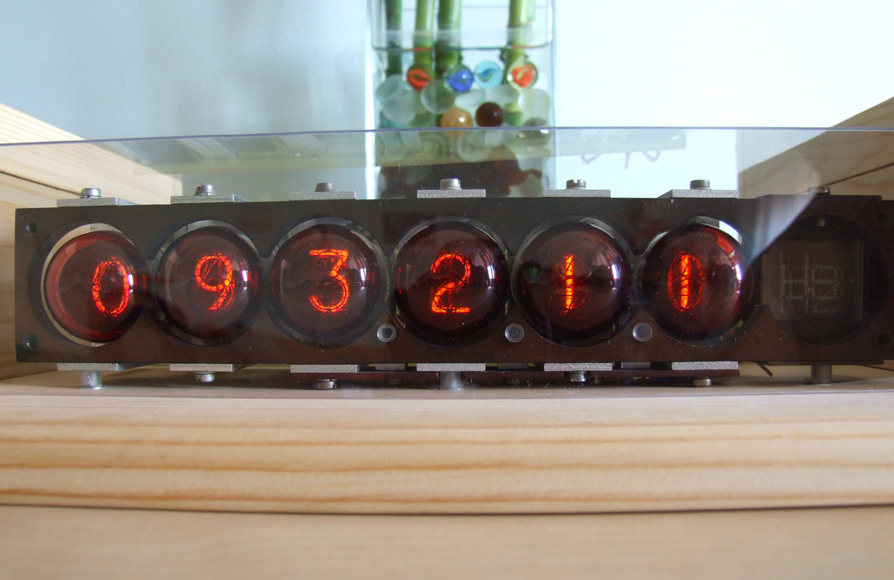

Elkészültem a saját magamnak szánt nixie órával. Egy-két apróság még hiányzik, de már így meg lehet mutatni. (tekintve hogy legalább fél éve készül...)
A funkciói:
- óra, RTC-vel és akkuval (több mint 12 napig bírja)
- dátum, automatikuan minden perc utolsó 5mp-ében, nappal egy extra kijelző felkapcsolása a dátum üzemmód jelzésére
- beállításnál a nem aktív digitek elhalványítása, továbbá a 3 tizedesponttal az állított digit jelzése
- éjjel a fényerő visszavétele 22:00 - 6:00 között
- tervben az extra kijelzőn a dátum és idő kijelzése a beállítás alatt egy-egy felirattal (Dátum, Idő), jelenleg még Hz-et ír ki a dátum mutatásakor (frekvenciamérő kijelzője volt)
- beállításnál a számokat lehet felfelé és lefelé is pörgetni
- tervben az RTC szoftverből történő trimmelésének megírása (jelenek fixen be van írva a korrekció)
Még hiányzik egy gomb róla, meg a fa részek lakkozása.
Videót is teszek majd fel róla, ha lesz időm.

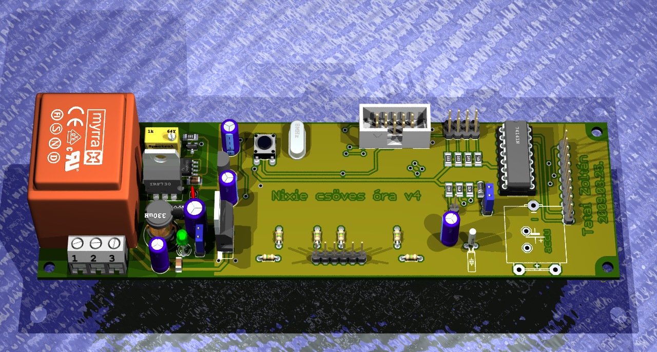

Érdekességként teszek fel Eagle 3D képeket az újabb generáció nyákjáról, ő majd fém dobozt fog kapni.
És akkor a képek:

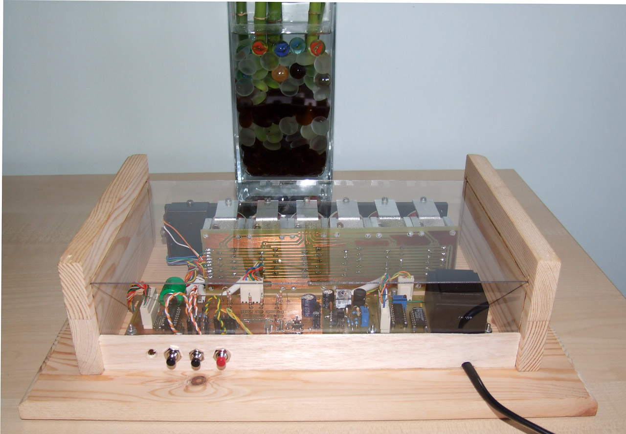

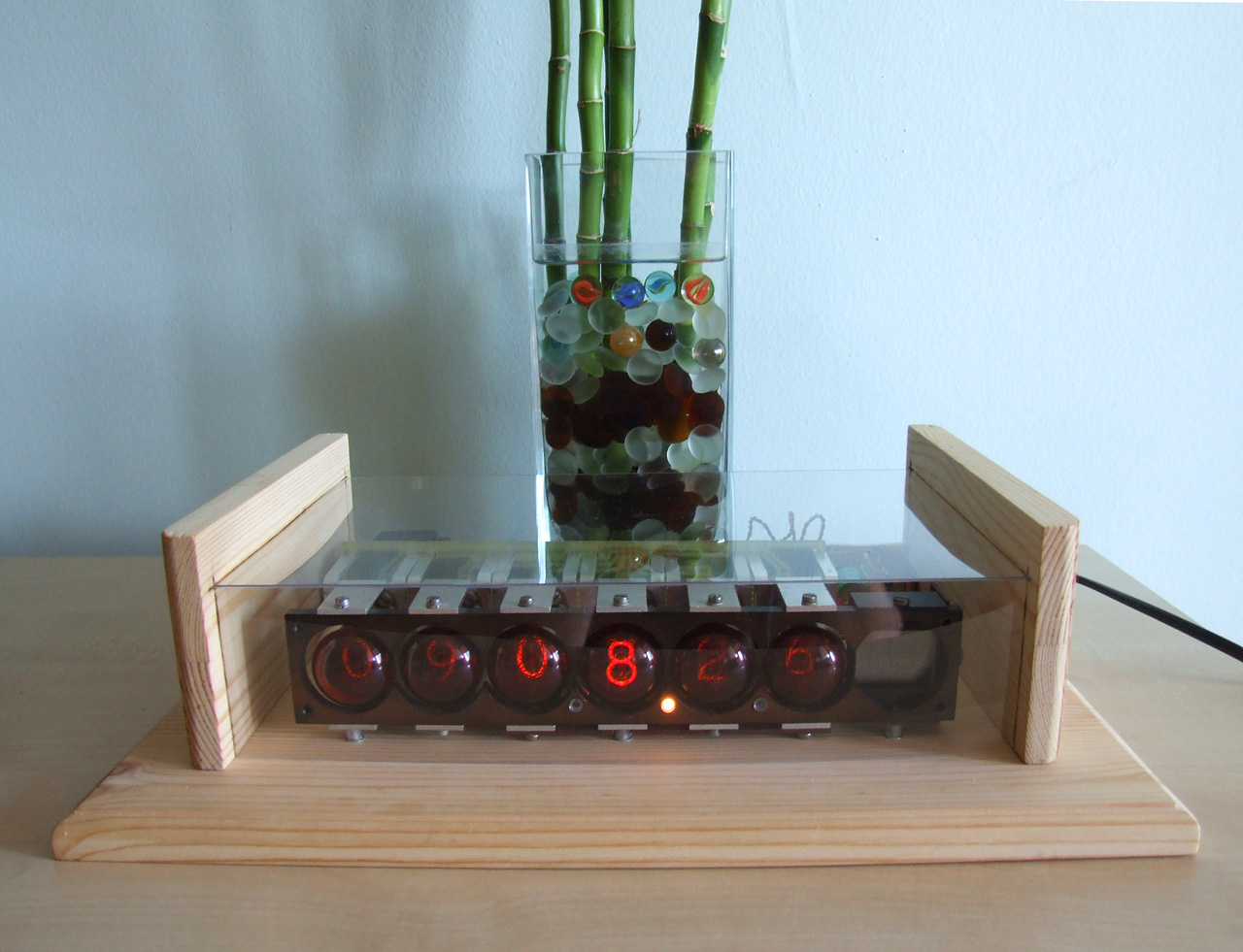

(#) zoknee válasza zoknee hozzászólására (») Aug 26, 2009 /
És még pár kép, 2 az óráról, és 2 terv a következő nyákjáról.
(#) scooby_ válasza zoknee hozzászólására (») Aug 26, 2009 /
Kááprázatos :eek2:
Szép a doboza! :kalap:
(#) Frankye válasza zoknee hozzászólására (») Aug 26, 2009 /
Nagyon szép lett, minden elismerésem!

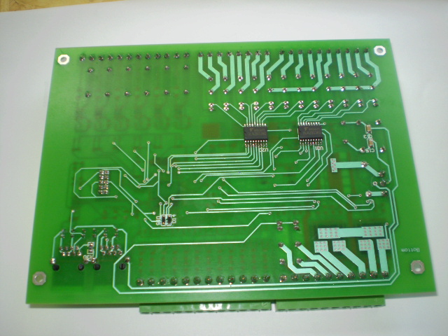

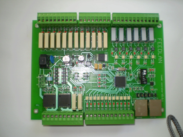

(#) aticska hozzászólása Aug 26, 2009 /
Na én is felrakok már valamit.
(#) hapro válasza zoknee hozzászólására (») Aug 26, 2009 /
Szép munka, de engedj meg egy észrevételt:
Amikor néztem a képeket, akkor az a gondolatom volt, hogy elektronika: 5-ös és faipar/mechanika: 3/4-ed.
Egy kissé elnagyoltnak látom ezt a részét.
bővebben:
Szerintem ha már fenyőből készítetted, akkor egy színtelen lazúrral, vagy egy matt vagy selyemfényű lakkal eléggé fel dobhattad volna az esztétikát, de ahhoz kissé jobb felület kikészítés illett volna. Valahogy a doboz kivitele nekem egy félkész valami benyomását kelti, azt a benyomást még, hogy foglalkoztál vele, elég sokat ráadásul, de ilyenek voltak a keretek, körülmények, hogy ilyen sült ki belőle. Szóval nekem olyan túl szögletes, és túl egyszerű, sarkos, és valahol ki is van szaggatva a széle. Nekem az oldalak nem illenek hozzá leginkább, olyan túl bufli, talán ha elől megmartad, akkor az is segített volna rajta, hogy a tetejét és hátulját is végig tolod a marón. Esetleg vékonyabb anyagból, vagy kissé trapéz alakúra is meg lehetett volna csinálni, felfelé vékonyodóra. De lehet számomra az is megfelelt volna ha nem lóg túl a plexin/üvegen ilyen sokat.
Ezek mellett tökre elfogadnám itthonra.

Hapro: Írja hogy még a lakkozás hátra van. Mondjuk a talapzat nekem is sok, elég lenne olyan széles, mint az oldalfal. Marógépe meg nem biztos hogy van.

(#) aticska válasza lidi hozzászólására (») Aug 26, 2009 /
Ez egy home made PLC. Sok ki, bemenet.RS485, Modbuson kommunikál a kijelzővel, másik PLC-vel.Több ilyen panelt is fel lehet fűzni egymás után.2 db 12 voltos dc motor meghajtó, méri a motorok áramfelvételét is.
Ha megszorulna azt jelzi. A programját még most írom.

(#) lidi válasza aticska hozzászólására (») Aug 26, 2009 /
Én cnc vezérlőre tippeltem volna. Attól végülis nem áll messze. És mit fogsz vele vezérelni ?
(#) zoknee válasza hapro hozzászólására (») Aug 26, 2009 /
Igen, teljesen igazad van. A felsorolt dolgok nagyrészét még szeretném is megcsinálni. Lelakkozni, levágni a túllógó oldalából, vagy legömbölyíteni a sarkokat, csak már úgy szerettem volna megmutatni, hogy nem bírtam kivárni. (tavaly lemarattam már a nyákot, meg összeforrasztgattam, a dobozolás nagyon lassan haladt a diplomaírás közben).
Ígérem, javítok a 3/4-es osztályzaton, és teszek fel majd a lakkozott, és kevésbé bumfordi végleges verzióról is képet.

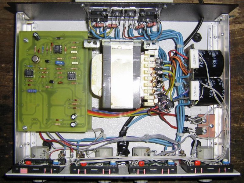

(#) Panhard hozzászólása Aug 26, 2009 /

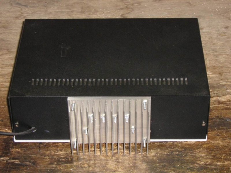

Gondoltam én is megmutatom a tápegységemet, igaz nem mostanában készült, hanem kb másfél éve. A két oldal egymástól galvanikusan elválasztva. 0-30V 2mA-3A, tízfordulatú potikkal
(#) Zoli_bácsi válasza Panhard hozzászólására (») Aug 26, 2009 /
nagyon szép a dobozolás, de egész egyszerűen bűn, hogy nem tettél a lednek foglalatot, mert ez így nagyon csúnya. A gyönyörű kivitelezést a kért led lerontja. Ha teszel foglalatot, nagyon-nagyon pofás lesz a készülék.
Belül nagyon jól néz ki. Kívül is persze, kivéve a ledeket.

(#) Panhard válasza Zoli_bácsi hozzászólására (») Aug 26, 2009 /
Egyébként nem szoktam LED foglalatot használni sehol, nem tudom miért, nekem valahogy nem jön be. De jogos amit írtál, foglalattal lehet szebb lenne.
Értem. Természetesen nem tetszik mindenkinek a ledfoglalat. Teljesen építő kritikát fogalmaztam meg, igaz hogy negatív jelleg is volt benne, de az őszinte vélemény szerintem mindenkitől nagyon fontos. Én is elvárom, hogy megmondják az őszinte véleményüket az emberek, mert én abból tanulok a legtöbbet. Bár hozzá kell tennem, hogy az efféle véleményezés szubjektív dolog, mivel itt egy készülék kinézetéről, megjelenéséről van szó. Valakinek így tetszik, valakinek amúgy. Ezért nem is lehet, nem is kell tanácsot adni, hogy mi hogy nézzen ki az adott szerkezeten. Kissé elhamarkodtam a véleményt, illetve nem jól fogalmaztam meg. Amit írtam, az szubjektív vélemény volt és nem tanács. Nah....Így pontosabban fogalmaztam

(#) mex válasza Panhard hozzászólására (») Aug 26, 2009 /
Valóban jól néz ki a tápod, gratula.
De! Nekem is szemet szúrt egy dolog: a hálózati tápkábel bevezetése szakszerűtlen, balesetveszélyes.
A helyedben egy hárompólusú aljzatot használnék, vagy ha a készülékkel egybeépitett kábelt szereted jobban, akkor tömszelencén keresztül vinném be a dobozba.

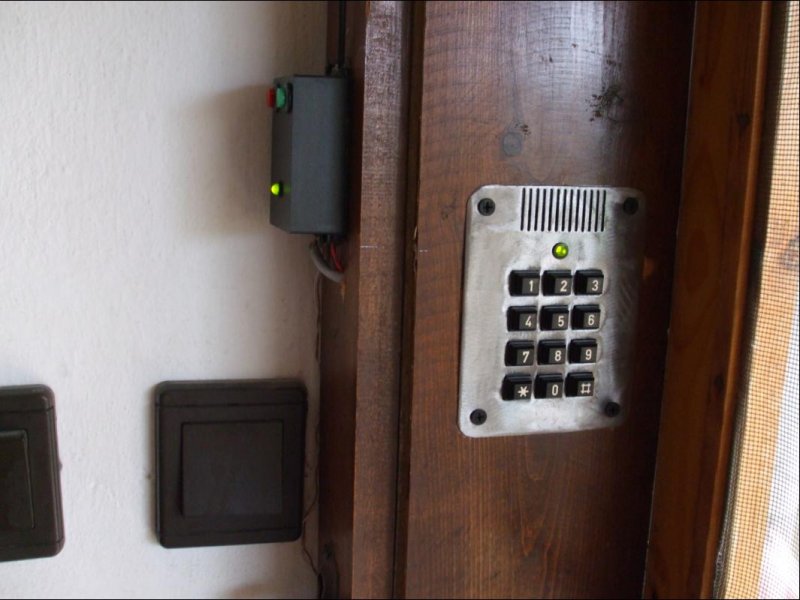

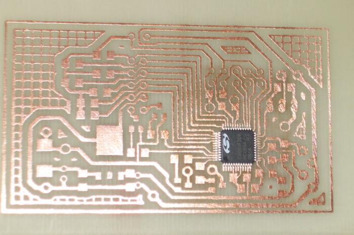

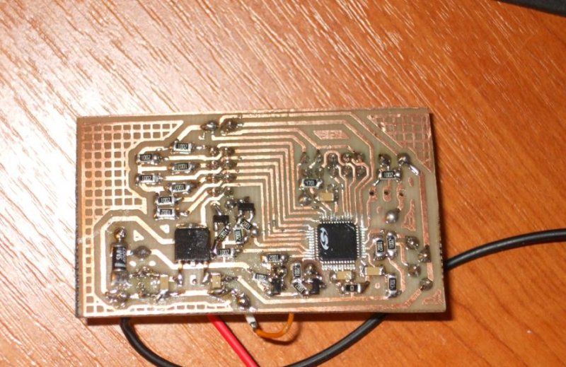

(#) mario1111 hozzászólása Aug 26, 2009 /
Ezt az elektromos ajtózárat készítettem. Egy C8051F206-os uC van benne. Szoftvert is én írtam.
Üdv: Márió

(#) Panhard válasza Electricboy hozzászólására (») Aug 26, 2009 /
A panelvoltmérőket vettem, egy győri elektronikai boltban, (mert győri vagyok) ha jól emlékszem 1000huf körül volt darabja.
mex: igazad van, amikor csináltam a tápot nem volt otthon kábelkivezető, később akartam pótolni, de aztán azóta így van szerencsére sokat nem mozgatom a tápot, talán bírni fogja a kábel.

(#) mario1111 válasza gtk hozzászólására (») Aug 26, 2009 /
A Silicon Laboratories IDE programot használom és annak a fordítóját. Assembly nyelven írtam a kódot. Azért ezt az uC-t használom, mert az egyetemen ezt tanították és a tanár is használja elég nagy sikerrel. Eddig nekem nagyon bejött. Ezzel fogom a szakdogámat is csinálni. BLDC motorvezérlő elektronika lesz amit egy simsonba építek egy 2 kw-os motorral. A motor már meg is van .
