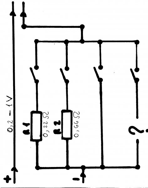

(#) gg630504 válasza MNX hozzászólására (») Szept 5, 2009 /
Úgy látom, bizonytalan vagy a feszültség és áramerősség fogalmával.
* Ha feszültséget akarsz csökkenteni, akkor a legegyszerűbb a feszültségosztó, ami két sorba kapcsolt ellenállás. A két végére kapcsolod a bemenő feszültséget. A közepéről és az aljáról pedig leveszed. Változtatható formában ez a potenciométer. A teljes ellenállásra vezeted rá, a csuszkájáról és az aljáról veszed le. Az, hogy 100 ohmos vagy 100 kioohmos, vagy más értékű kell, függ az áramkör többi részétől. A működése látványos, a feszültséget, azaz potenciálkülönbséget két részre osztja. Az ellenállások arányában.
* Feszültség növeléséhez erősítő kell.
* Váltóáramon növeléshez és csökkentéshez transzformátort is lehet használni.
* Ha áramot akarsz csökkenteni, akkor sorba kell kötni ellenállást. Lehet potenciométer is, az alja és a csuszkája kell csak. A rajzod ilyent ábrázol.
* Ha az áramot úgy akarod szabályozni, hogy az a tápfeszültségtől, terheléstől független legyen, akkor áramgenerátor kell neked. Ez egy áramot figyelő ellenállás és visszacsatolt erősítő ügyes kombinációja.
* Az ( egyen) áram növeléséhez erősítő kell.

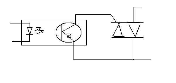

A triaknak nincs erősítése, nem nagyon van lineáris karakterisztika-tartománya, meredek a görbéje, vagyis vagy nyit, vagy zár... és igen, áramvezérelt.
A triakoknál G-K közötti nyitófeszültség eléggé tipusfüggő. Ez lehet pár tized Volttól 1-2 Voltig terjedő érték. A katalógusok mindig a Gate áramot adják meg.
Nem ismerem annyira a MOC optocsatolókat, de néztem pár rajzot. A rajzod jó, és tényleg kis értékű ellenállás van az általad jelölt helyen. (Ha kicsi kell, hát kicsi kell...)
Itt egy adatlap: LINK
De ha nem bízol benne, csináld meg hagyományos optocsatolóval és egy tranzisztorral.
Nekem 12V-ról 470 Ohm kellett a fényorgonámba a Gate-körbe, a meghajtó tranzisztor emitteréről, mikor anno építettem.... az kb. 20-25 mA. Egy csengőtrafó volt a tápforrás.

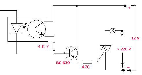

(#) nagy_david1 válasza steelbird hozzászólására (») Szept 5, 2009 /
Légyszi lerajzolnád amit írtál? [quoteNekem 12V-ról 470 Ω kellett a fényorgonámba a Gate-körbe, a meghajtó tranzisztor emitteréről, mikor anno építettem.... az kb. 20-25 mA. Egy csengőtrafó volt a tápforrás.[/quote] Szeretném ha teljesen egyértelmű lenne, és bocsi ha érthetetlen vagyok, de tényleng most kezdem kapizsgálni a dolgokat a triakrol. Ha jól értem akkor kapcsolóüzemben használatos, tehát akkor nagy hűtőbordát se igényel, mert nincs veszteség, de akkor ezek szerint ha nem nyitom ki teljesen akkor eléggé elkezdi elfűteni a teljesítéményt a fogyasztó elől (vagyis vigyáznom kéne hogy csak logikai jeleket kapjon, és ne legyen szivárgás a gate-re?). Azt írja az adatlapokon hogy a gate csúcsárama 2A, hát ezt érdekesnek találom ha 20mA-nál már nyitva van. De légyszi egy rajzot mellékelj a te fényorgonás megoldásodról (minél több rajzot szeretnék látni, hogy megértsem). Esetleg működhet ez a rajz? Köszi eddigi minden magyarázatodat. Eddig most értettem meg legjobban.
(#) steelbird válasza nagy_david1 hozzászólására (») Szept 5, 2009 /
Lerajzoltam... A tranzisztor bázisellenállása kb 10 kOhm-ig nyugodtan növelhető.
Igen, a triak kapcsolóüzemben használható. Tulajdonképpen vezérelt kettősdióda. a vezérlése a kapcsoló... Ha kellő árammal vezérled, biztosan kinyit, és csak pár tized Volt marad rajta (terheléstől függően)
Nekem a triak 1000 Wattos izzók kapcsolásakor sem melegedett, ellenben a BC639 igen, azt egy kis hűtőfelülethez szorítottam oda, (pl. nyákon egy nagyobb fóliafelület)

(#) steelbird válasza nagy_david1 hozzászólására (») Szept 6, 2009 /
Ha megnézed a belinkelt PC adatlapját, az első táblázatban ott van, hogy Collector-Emitter Voltage = 35 V. Vagyis, 230 V-ra nem lesz jó. A max. kollektoráram 50 mA, az elvileg elég lehet...
Tehát: 230V-os körre nem kötheted rá az opto fototranzisztorát, csak max. 35 V-ra, árammal meg bírni fogja valószínűleg.
Az 1kOhm-os lezáró ellenállás éppenhogy söntöli a nyitókört, nem attól lesz nyitva a triac. Ezek szerint még mindig nem látod át a működését.
A sima optocsatolós megoldásra ott az én rajzom, működni fog.
De itt egy másik, még plusz tranzisztor sem kell, és sima optós megoldás: LINK. Itt is 12V a meghajtókör tápellátása.

(#) nagy_david1 válasza steelbird hozzászólására (») Szept 6, 2009 /
Köszi szépen. A belinkelt optocsatolónak el is felejtettem nézni a feszültségét, bocsi. És mondtam hogy ez az alkatrész nehezen érthető számomra Viszont sajnos még mindig nem értem az 1 k lezáró ellenállást. Mindegy, hagyom, igy van s kész, te mondtad. Viszont az értékekről valaki valamit légyszíves mondjon, mit az előbbi hozzászolásomba kérdeztem.
(#) moltam hozzászólása Szept 6, 2009 /
Az 1k nem azért van hogy biztositsa az optotriaknak gyújtás után a tartóáramot?Bocs ha hülyeséget mondtam...
(#) moltam válasza (Felhasználó 13571) hozzászólására (») Szept 6, 2009 /
Akkor a triak csak akkor gyújt be ha a rajzon a velső lábához(ha jóltudom A1) képest + vagy - a G re menő fesz?
De melyik lábához képest elegendő áramot?
(#) nagy_david1 válasza (Felhasználó 13571) hozzászólására (») Szept 6, 2009 /
Az 1 k ellenállásba én beletörődtem, ez van alapon Viszont ohm törvényét nem tudom mire kell használjam, mert a triaknak csak mA kell meg 1-2V, szóval nem értem hogy ha erre számolok ohm törvényt akkor nekem k ohmok jönnek ki, mert az ellenállásomnak meg kell ennie 228V-ot 20mA-n mit ha én elosztok akkor nekem sehogy sem 100 ohm -ok jönnek ki. Nem értem mikkel számolok. Tegyük fel hogy nekem a triakk 100W-ot kéne kapcsolgasson, akkor hogy számolnám az ellenállás értékét? Mellesleg azért nem értem az 1k lezáró ellenállást, mert lényegébe a moc is ha nyit akkor ráadja az indító jelt a gate-ra, és nem értem, ha már váltó áram akkor az 1K-n keresztül is miért nem jut gyujtóimpulzus a gate-ra, elvégre a moc is és az 1k is váltóáramot juttat a gate-ra Reménytelen eset vagyok. és amit megértettem is kezdem mindjárt keverni.
