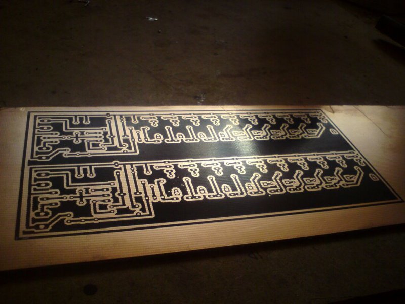

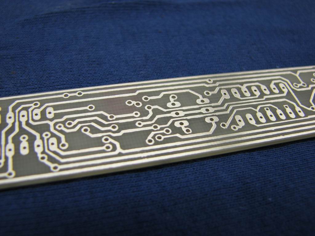

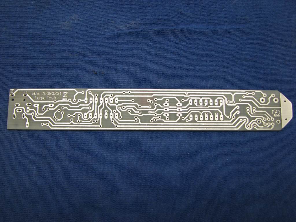

(#) Bari- válasza tpeter hozzászólására (») Szept 8, 2009 /
Én vasalok, jobbanmondva az utolsó 2 nyákot már csak hőlégfúvóval melegítettem.
A nyákot vizes csiszolószivaccsal megcsiszolom, ezzel le van tudva az oxid eltávolítása és a zsírtalanítás is ( gumikesztyűben) hőlégfóvóval megszárítom, letszem a munkaasztal ganánt használt bútorlap darabra, és felmelegítem, úgyan így járok el a papírral is miután kicsit kifényesedett a rajzolat a papíron, ráhelyezem a meleg nyákra, és egy puha rongy darabbal rásimítom, papíron keresztül is melegítem kicsit, újabb simítás, a hátoldalról is melegítés és simítás, ez kb 1-2 perc egy kisebb nyákon. Denszeszes vagy hígítós lemosát nem szoktam csinálni, mert eddig csak ugyan azt értem el vele mint Te (valószínű, hogy a lemosást követően elpárolgó hígító vagy denszesz valamilyen maradványa marad a réz felületen), hogy nem ragadt le mindenhol a toner a rézre. A meleg nyákot átteszem az álványos fúrógépem asztalára, a fém asztalon kicsit meghül és langyosan beteszem a vízbe. kb 5 perc áztatás után szépen lehúzható a papír (135g-os fényes műnyomót használok). Az áztatás után a vízben kicsit kézel megdörzsölöm, ezzel a nagyja maradék papír lejön, kivéve hőlégfúvóval átmelegítem, a vezetősávok között ottmaradt vékony kis hártyát újból vizesen körömkefével vagy fogkefével szedem le. A hőlégfúvós témát most hétvégén próbáltam ki, eddig vasalóval csináltam, csak a rajzolat szélét rendszerint elsőre szétlapítottam, így Attila86 felvetett ötlete alapján kipróbáltam, hogy csak hőlégfúvóval melegítem, sajnos melóhelyről nem tudok most képet feltölteni, de este otthonról felteszem a legutoljára készült nyákot.
A papírra kinyomtatot rajzolatot nem érdemes összefogdosni, mert zsír kerlhet a börödről a rajzolatra, a papírt csak a szélén szoktam megfogni. Nálam a tapadás hiánya legtöbbször arra volt visszavezethető, hogy azokon a helyeken vagy valami kis porszem maradt a papír és a nyák között (ez a melegítés utáni rásimításnál már látszik) vagy nem pucoltam meg rendesen és zsíros maradt.

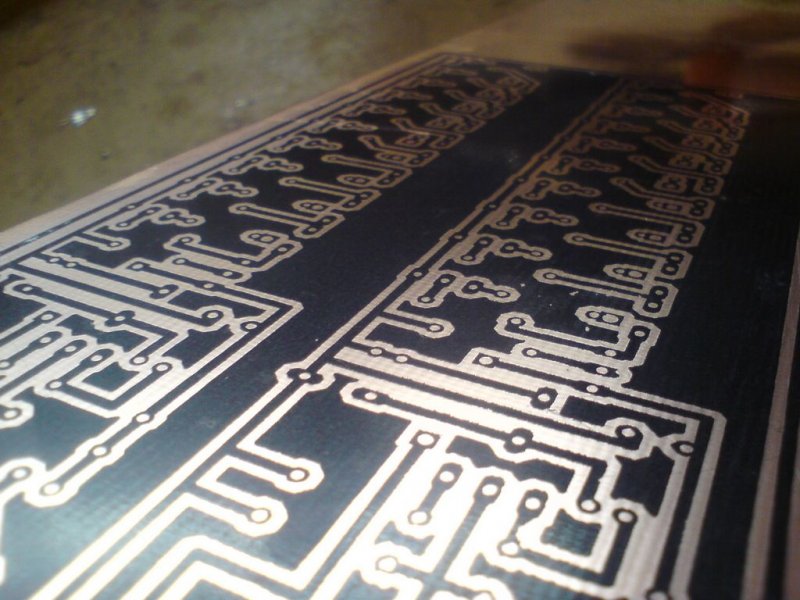

(#) slogan válasza tpeter hozzászólására (») Szept 8, 2009 /
Szia !
Semmi bonyi nincs benne.
Kinyomtatod a tervet a műnyomóra - itt nem tudsz hibázni - .
A nyákot teljesen felesleges ,sőt szerintem nem is szabad csiszolni !Annyit érsz el vele ,hogy a kész nyák ronda lesz......
Én mosogató szivaccsal és Cif-el megdörzsölöm a nyákot ,majd hagyom lecsorogni.
Utána " féktisztítóval " (ha kell kép csinálok) lefújom és azt viszont - FONTOS - letörlöm kéztörlővel.
Ugyanis ezek a zyírtalanítók csak feloldják a zsírt ,nem távolítják el.
Ezek után ,ha száraz a nyák -én nem melegítgetem - ráteszem a papírt ,majd óvatosan a vasalót.
Megint csak fontos a sík felület a nyák alá és magának a nyáknak is síknak kell lennie !
Nem jó ,ha az esetleges egyenetlenségeket a vasalóval szeretnénk korrigálni,mert akkor jön a "nagyon rányomom - nem nyomom eléggé" effekt.
Az ,hogy milyen toner jó ,- nem 100% ig - de kijelenthetjük szerintem ,mindegy.
Idáig 3-4 féle nyomtatóval próbáltam .....
Vasalás nálam addig tart ,még a papír el kezd sötétedni .
Minden négyzetcentin átmegyek többször ,több irányból !
Vasalás után én nem dobom egyből a vízbe - ami maximum langyi ! - ,hanem hagyom kihülni.
Ha kihagytam volna valamit majd még hozzáírom

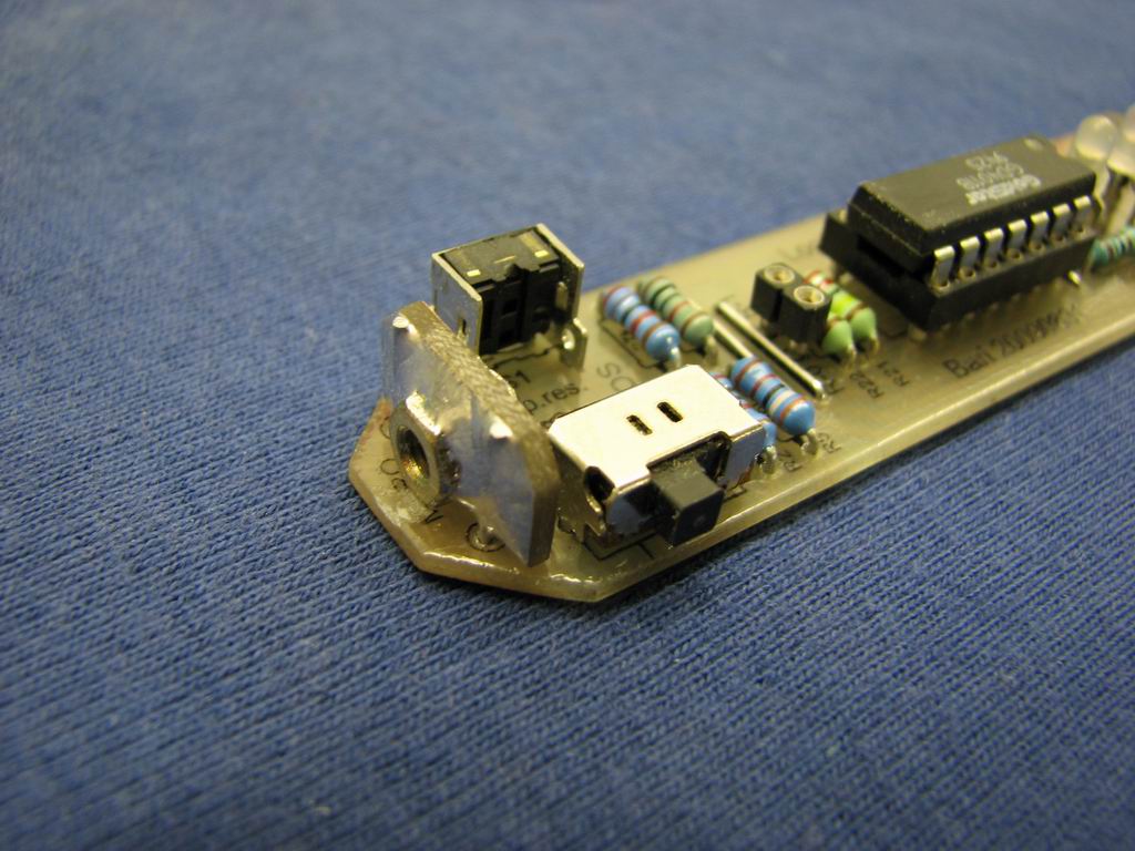

(#) Bari- válasza jdani hozzászólására (») Szept 8, 2009 /
Mivel én a beültetési rajzot is vasalom, ezért az alkatrész oldalt még a beültetés előtt lakkozom a pár hozzászólással előbb belinkelt Prysma Color acryl lakkal, hogy védjem a beültetési rajzot és a lakktól szép fekete marad a rajzolat (a toner a papírtól leáztatva megszáradáskor kifehéredik a papírszálak miatt). A forrasztási oldalt a kémiai ónozás után nitró hígítóban feloldott gyantával kenem le, ez segíti a forrasztást és megvédi az oxidációtól a panelt. Beültetés után lemosom a gyantát hígítóval, és lakkozom vékony rétegben ha megvolt az áramkör élesztése.
Ha átforrasztható a lakkod, akkor forrasztás előtt is lakkozhatsz, de nehezebb a forrasztáskor a panelra kerülő gyanta eltávolítása.
