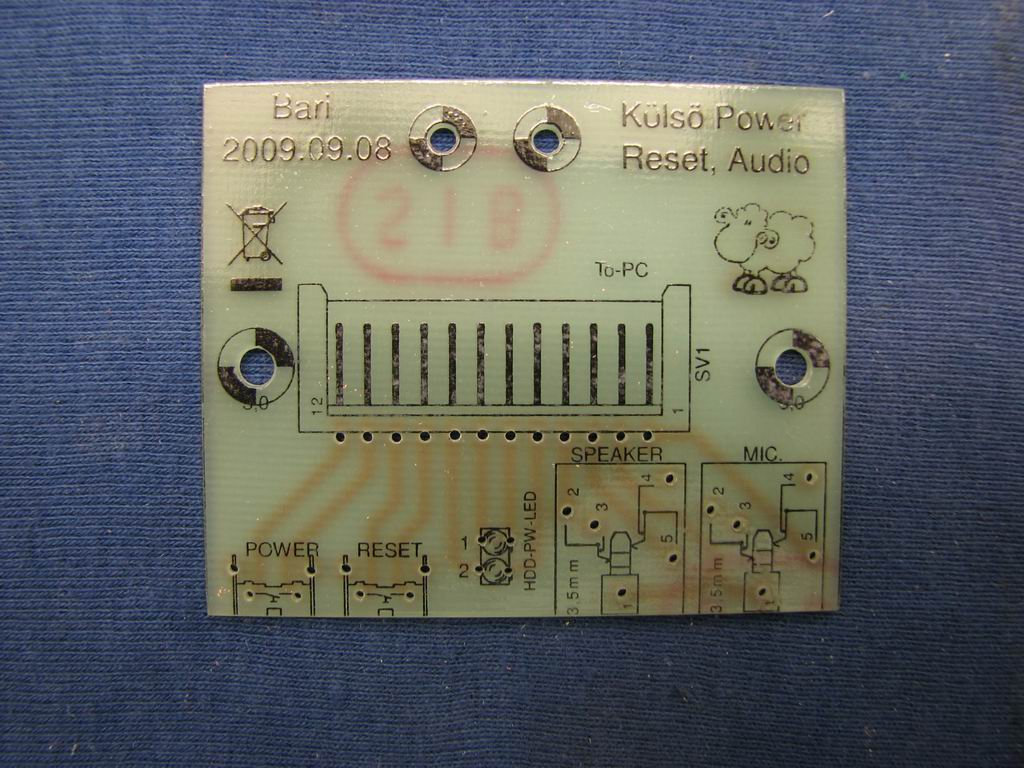

(#) Bari- válasza zoly15 hozzászólására (») Szept 8, 2009 /
A maratás után először méretre vágom a nyákot úgy, hogy a körvonalat jelző rézfólia kb fele megmaradjon (vasfűrész és reszelő) kifurkálom a nyákon a furatokat, először kis mérettel aztán a vastagabb lábú alkatrészeknek megfelelően, ha van rögzítő furat azt is pontos átmérőre ( számítógépes csavarokhoz 3-3,5mm-es). A furkálás után a vizes csiszoló szivaccsal leszedem a sorját mindkét oldalon, leöblítem és megszárítom hőlégfúvóval a panelt. A papírt mindig nagyobb méretre vágom, kb 2-2,5cm-el mint a panel mérete, hőlégfúvóval felmelegítem a nyákot, és a papírt is hogy kicsit megfényesedjen a toner rajta, ezután a furatokon keresztül és a körvonalakhoz igazítom a nyákot, ráhelyezem a papírra, óvatosan melegítek rajta a hőlégfúvóval, és egy puha rongyal rányomkodom a papírra, fordítás újból simogatás, melegítés simogatás, kicsit hűl és mehet a vízbe, kb 2-3 perc és szépen le lehet húzni, átmelegítés után, vízben körömkefével leszedem a rajtamaradt vékony papírhártyát. Patexati ötlete alapján WD40-el befújt rongyat átkenem a rajzolatot, szépen kifeketedik, kis törölgetés után hőlégfúvóval felmelegített lakkal lefújom, úgy 5 perc száradás után kis után-melegítés hőlégfúvóval kb 15-20cm-es távolságból.
Hamarosan kész a ma esti panel, most melegszik a páka és forrasztom be az alkatrészeket.
Én Eagle 5.4-et használok jelenleg, nyomtatásnál ki lehet választani, hogy feketében nyomtassa, ekkor minden szín helyet feketében nyomtat. Így a beültetési rajz szürkéje is szépen feketén nyomtatódik ki. A 0.16inch-es vonalakat is szépen át lehet vasalni, a feliratok még ennél is vékonyabbak.
Képek hamarosan.
Bari

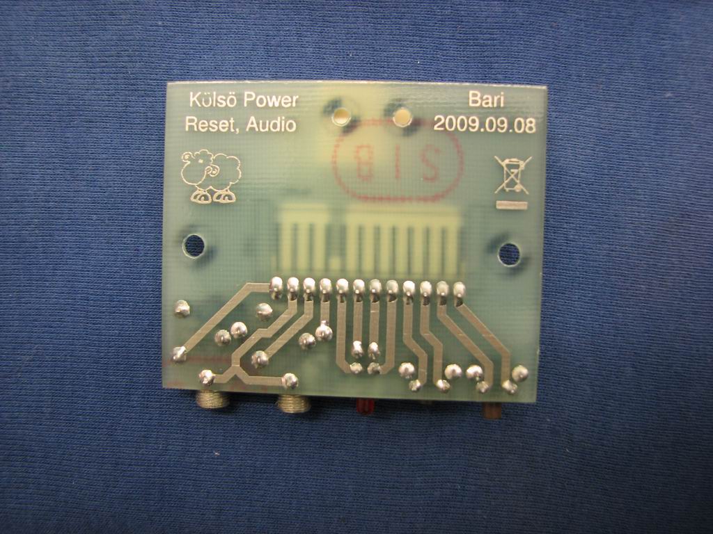

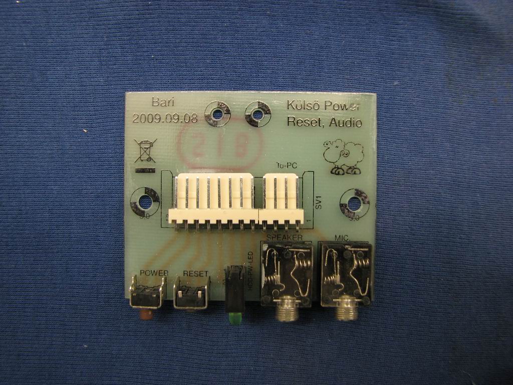

Én Prysma Color acryl lakkot használok, létezik matt és fényes változatban is, mind a beültetési, mint a forrasztási oldalon beültetés után. Csatoltam a tegnap esti termés Sajnos a mikrofon bekötését elrontottam, pont másik láb lett bekötve, ezért ma csinálhatok újat belőle.

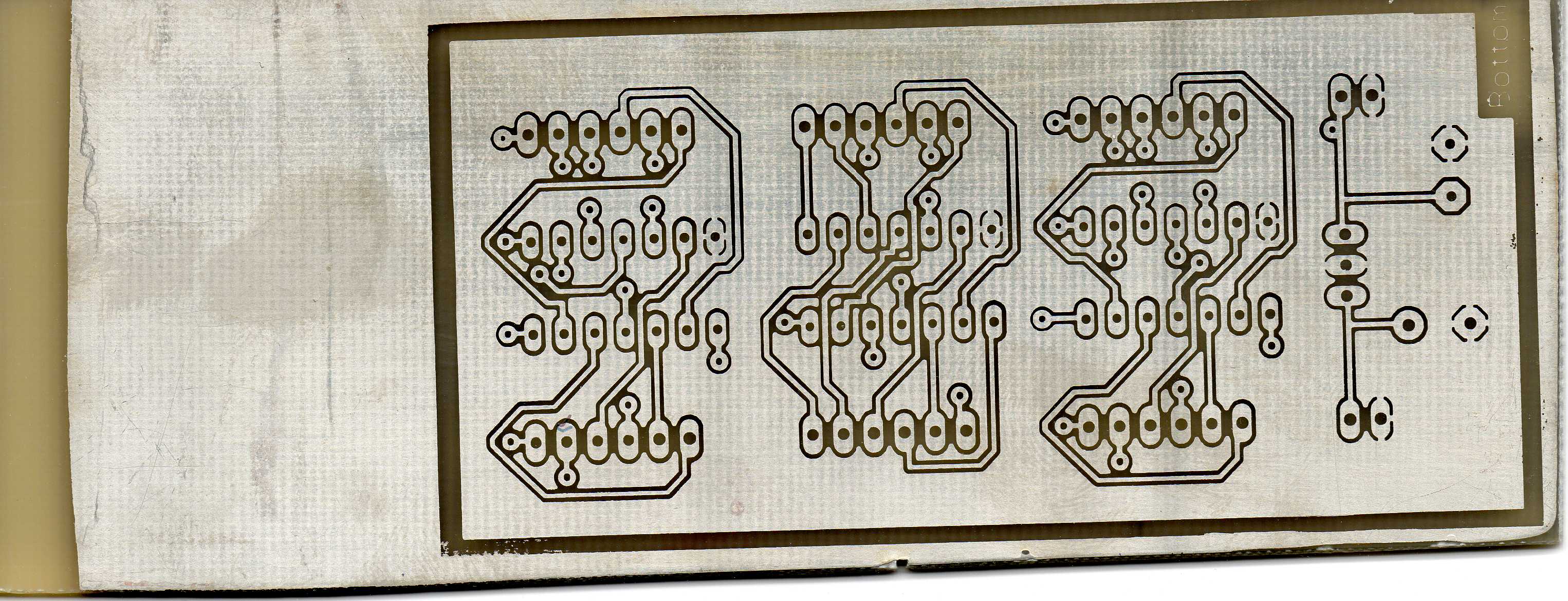

(#) gulasoft hozzászólása Szept 12, 2009 /
Most vettem ki a bubis maratóból, Még nincs körbevágva, egy maradék nyákra készült, pont méret volt.
