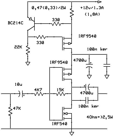

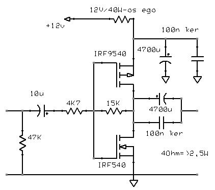

Itt van meg ket kis kapcsolas. 12V-os taplalast igenyelnek es kb 2,5W-ot nyomnak 4Ohmos hangszoroba. A FETeket hutobordara kell szerelni. Az elso amelyen ket FET van, egy auto egon keresztul kapja az aramot (PTC karakterisztika). 1,2-1,5A lenne a kivant nyugalmi arama. Bekapcsolaskor a tapot egyhen "meguti". A 3 FETes kapcsolas hasonlo tulajdonsagokkal van, de az aramgenerator miatt kicsit jobb karakterisztikakkal es nincs bekapcsolaskor "utes". A felso 4700u-os kondi lehet esetleg nagyobb is. Mindket kapcsolas levegoben szerelheto.
Ez így van, de én még az 5W-ot is kérdőjelezem, igazából, nem akarom leszólni ezt a kapcsolást, hiszen mit is várhat az ember pár alkatrésztől? De mint mondottam én még ennyit se vártam tőle, kis "hirtelen" erősítőnek jó, vagy ahová nem számít a minőség, stb, de ahogyan te mondod, ez nem egy non-plusz ultra kapcsolás.

nos,a két fet-es rajzot kapásból elvetettem,mármint a megépítés lehetőségét.A táp nagyon alacsony,1-2W-okért meg nem érdemes vesződni semmivel.szerintem... A három fet-es már valamivel jobban tetszik,és némi hasonlóságot mutat az általam épített kapcsolással,de a tápfesz-t itt is emelni kellene legalább 24V-ra,h méltányolható teljesítmény legyen elérhető.Kérdés:hogyan reagál erre a nyugalmi áram? Talán egyszer összedobom,de jelenleg nincs P"-s fet-em itthon.

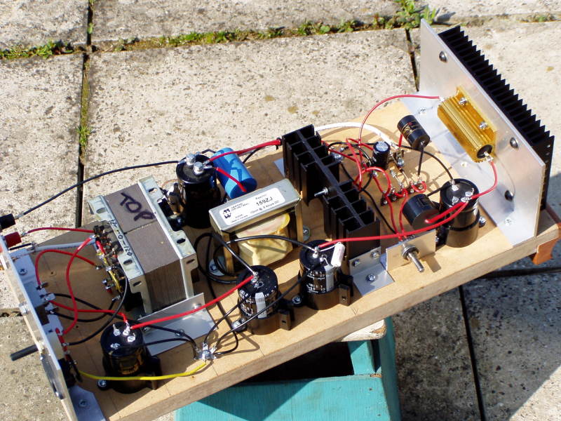

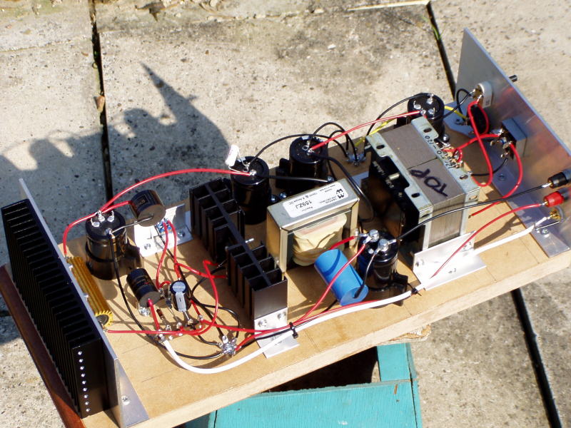

Elkészült a 366x296x142mm méretű doboz. Egy 650VA-es hálózati toroid, egy 25A-es graetz, 0,1F-nyi szűrés, 2db 5kg-os MOT, és kb. egy maroknyi kisebb-nagyobb alkatrész van benne. A keletkező hőt egy 2 kg-os hűtőborda vezeti el. A 20V-os tápfeszültséghez 2x2A-t állítottam be. Az előlapi kétszínű LED 100°C-nál vált színt, ezzel jelezve a túlmelegedést. A tetejére üveglapot vágattam, de valószínű perforált fémlemezt teszek majd a helyére.
A későbbiekben a hálózati trafót szeretém 150VA körülire, az előlapi LED-et pedig EM4-es típusúra cserélni. A tranzisztorok hűtésén is van még mit javítani.

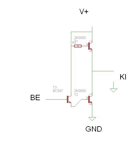

Sziasztok.Ez igy jo lenne? 2N3055+ xOhmos bazis ellenallassal kinyitni annyira hogy yA engedjen at es ez lenne a ellenallas helyett?
Valahogy igy(persze ebbol meg hianyoznak alkatreszek).
Helyettesíthető. De minek is? Nem lenne aktív ellenállás, passzív lenne az, csak szabályozható. De ugyanúgy melegedne. Max. könnyebb hűtőbordára szerelni...

Legjobb, ha egy kb. 12V 10W-os izzót kötsz az ellenállás helyére. Stabilizálja a nyugalmi áramot, ráadásul hűteni sem kell.
