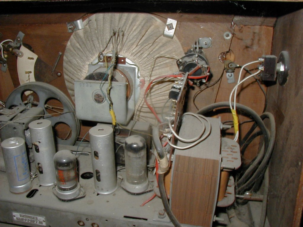

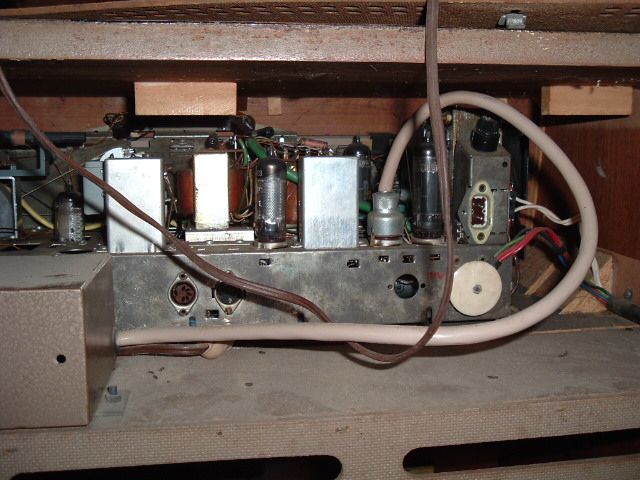

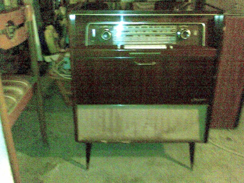

Ha valaki tud, kérem segítsen!Szereztem egy "Grundig Majestic"stereorádiós zeneszekrényt(USA-ból jött!), sajnos a hátlap nincs, ezért a pontos tipusjelzést nem tudtam megállapítani(sokféle "Majestic" készült). Kb. 1960.-as lehet, végfokai:ECL86, tranyás dekóder, KH, 2xRH, CCIR FM, lemezváltós lemezjátszóval. A rádió kevés macival szól, hangerőpoti kh.-s. A dobozán itt-ott kisebb sérülések, szerintem javíthatók. Kapcs.rajz nagyon jó lenne, biztos, hogy utánhangolás, dekóder állítgatás szükséges.A kép elég gyenge lett, de gondolom, így is felismerhető.
Köszönettel:gkari
(#) Malfox válasza gkari hozzászólására (») Okt 11, 2009 /
Grundig Majestic K2 -nek néz ki.

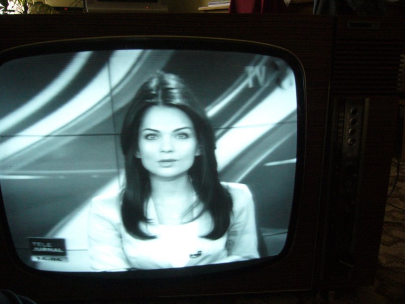

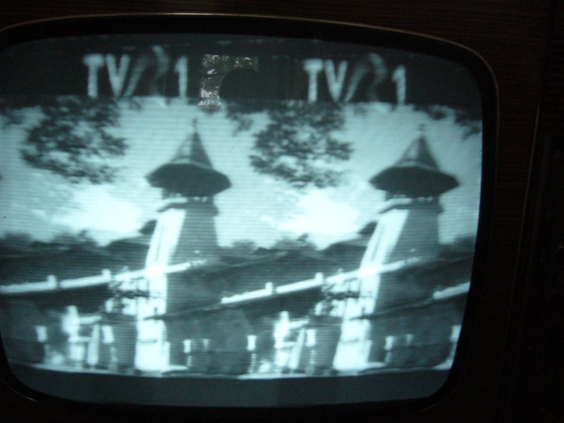

Sziasztok! Megint én vagyok az "a csöves." Haladok a régi Vidi géppel és gondoltam felteszek képet,képeket az eddigiekről... nem volt függ. eltérítés,csak egy csík... a poti környékén kicseréltem két szakadt ellenállást és ez lett az eredmény. A képet a baloldalon lévő egy potival lehet nehezen "megfogni" de ha hozzáérek azonnal összeesik sorirányba
(#) Malfox válasza küzmös Gergely hozzászólására (») Okt 11, 2009 /
Cserebere + összes ELKO felülvizsgálata Üdv
(#) gkari válasza Malfox hozzászólására (») Okt 11, 2009 /
Köszönöm, az eddig felleltekhez ez hasonlít legjobban, de ez most izgalmas feladat, sajnos, a "Progress 61" emiatt(is) tovább porosodik.

Na puff.. )) Ja felteszek már 2 tuti képet ha itt járok
a PCF 200,201 csere és szakadt ellenállatok cseréje utáni állapot
(#) Imi65 válasza küzmös Gergely hozzászólására (») Okt 14, 2009 /
Felül látok egy kis linearitás hibát. Azt még állítsd be.

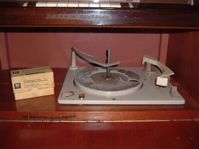

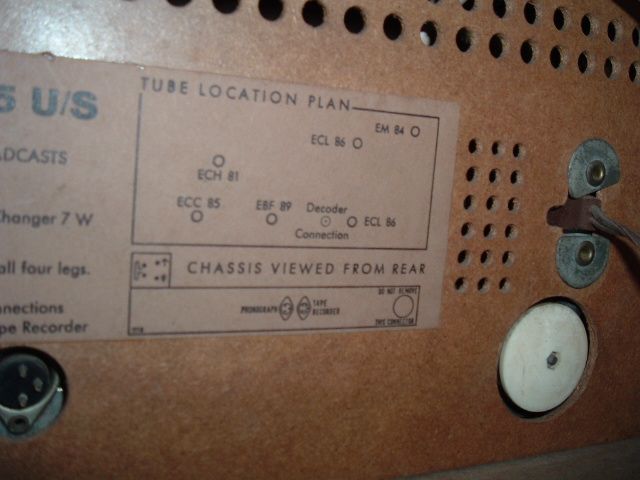

(#) gkari válasza gkari hozzászólására (») Okt 14, 2009 /
Sikerült jobb képeket szerezni egy pontosan ugyanilyenről, ennek a hátlapján látható a tipusjelzés is:SO 205U/S.Igy talán tud valaki segíteni, gugliból csak macerás fizetős helyeket találtam.
Kösz:gkari
még 2 kép.

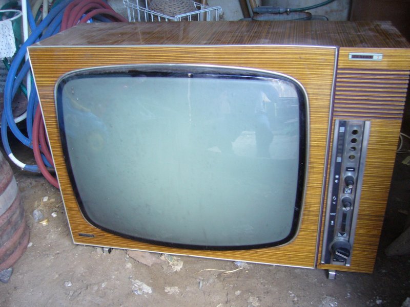

(#) Videotonman válasza küzmös Gergely hozzászólására (») Okt 14, 2009 /

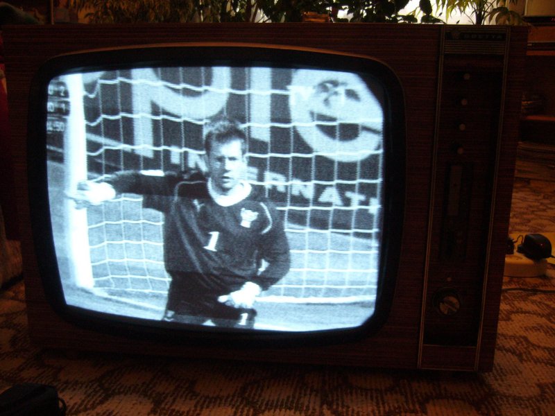

Üdv! Ez egy Fortuna 2-es tévé? Nekem van egy ilyenem, de nem találtam rajta sehol pontos típusszámot, hátlapon sem. Ha a tiéden van, meg tudnád mondani? Előre is köszönöm!
(#) küzmös Gergely válasza Videotonman hozzászólására (») Okt 14, 2009 /
Szia! Igen ez egy '72-es Videoton Fortuna 2-es ,majdnem ugyanaz mint a Videoton Olympia de lux Típusszáma:TA-4106
(#) Action2K válasza küzmös Gergely hozzászólására (») Okt 14, 2009 /
UHF gombjai hova lettek? Jól gondolom, hogy azok hiányoznak? Egyébként szép állapotban van 37 éves kora ellenére.
(#) küzmös Gergely válasza Action2K hozzászólására (») Okt 15, 2009 /
UHF mechanikának csak a helye van meg,szerintem ebben az időben még csak a helyét alakították ki,ill. csak az exportra szánt készülékekbe építették be.. van egy 1970-es Orion Orettám is amiben már szintén benne van a helye... vagy van egy egyszerűbb változat.. kiszedte egy tv-szerelő

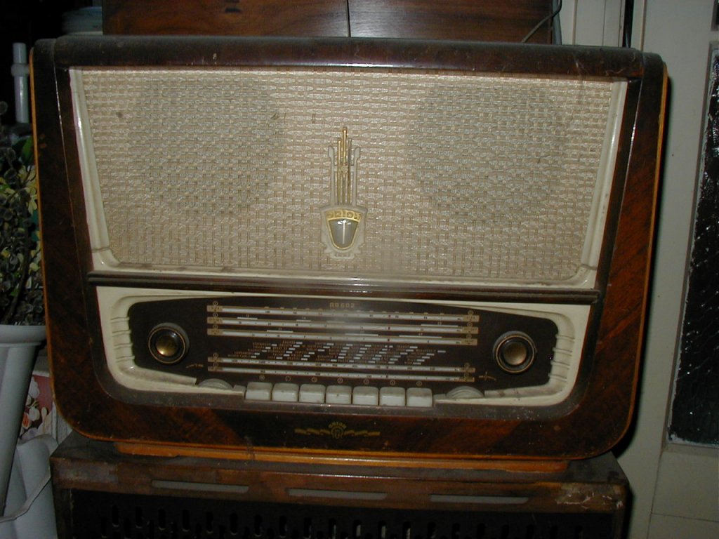

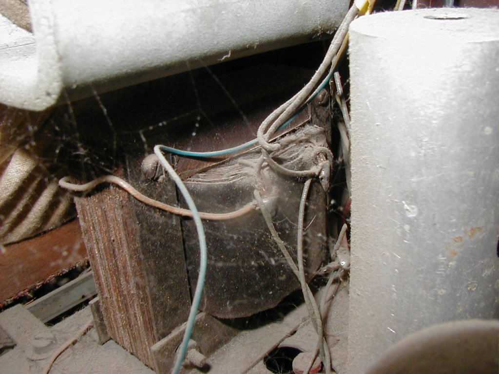

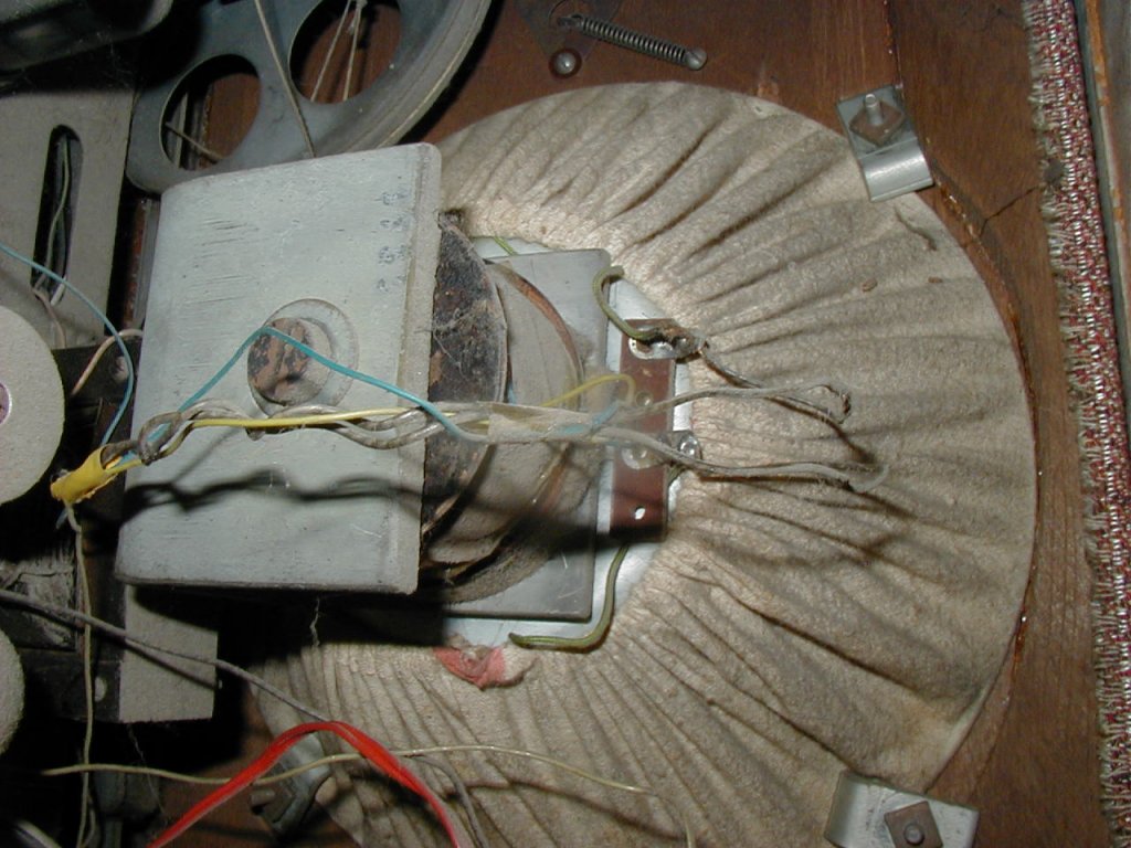

MrBrown-nak teszek fel pár képet, hogy a Philips 648A kimenője hogyan van bekötve. Sajnos nem nagyon látni. Igazán az egyértelmű, hogy a hangszóró hova megy. Remélem ebből kizárási alapon adódik a többi. A primer nem ultralineáros, tehet csak egy nagyohmos tekercs lehet. Az NVCS pedig kimérhető, a már ismert HSZ kimeneti pontja alapján.
Ha már arra jártam, lekaptam az ORION AR 602-esemet is.
(#) hapro válasza Action2K hozzászólására (») Okt 15, 2009 /
A hangszórón miért van az a szövet harisnya?
