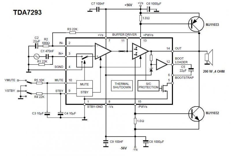

A tegnap elege meg lepet ez a kis ic.Eloszor elfelejtettem bekotni a 13 labat a +ba.Na mindegy rajottem miert nem akart menni.Asztan ment egykicsit es utana mikor megint bekapcsoltam mar kifele nyomta a hangszorot.Atneztem megint az erositot de semit nem talaltam hogy rosz legyen.megint bekapcsoltam es ment.Mindez izoval elesztve.A tanulsag hogy eleg fura kis ic de jo.Utana rakototem meg 2 tranyot.Csak bdx66c meg bdx67c volt ithon,tudom ez darlingtonos de ez volt ithon.Az 1 ohm elenalas helyet 0,47 volt mivel ugyis darlingtonos.A tap 2x40vcc.Hat nemtudom ki hogy van vele de mintha a tranyok bekotese utan jobb melye lenne legalabis nekem jobban tetcik.Meg anyit hogy ez most ugyancsak ab osztalyban megy vagy mar b?
(#) ImiDj válasza ImiDj hozzászólására (») Nov 10, 2009 /
Ja a rajz tda7293-hoz van csak en 7294-et csinaltam meg.Csak a botstrap kondit lell bekotni a 6meg a 14-es labra nem a 12-re a tobbi ugyanaz kiveve az 5,11,12 amihez nem nyultam.Kesobb teszek fel kepet is

(#) ImiDj válasza ptesza hozzászólására (») Nov 10, 2009 /
Hat en Mj15003-15004 parost szeretnem mert az olcsobb meg eleg kemenyek.Ja a rovidzar az most tenyleg nem sokat er mert a tranyok szalnak el de az ic megmarad szerintem.Lesz majd teszt is 4ohm-on meg 2ohm-on.Hat en inkabb ezt epitenem meg mint parhuzamos tda 7293-at mert egyszerubb,szerintem jobb melye van,erosebb mert jobban tud disipalni a tranyo mert mas tokozasba van.Van hatranya is mert ha nem hutod akkor leegnek a tranyok ha tulmelegednek.De a legjobb megoldas ha egy bordan vannak a tranyok es a vegfokok ic-k mert ha az ic eleri a 150 fokot lekapcsol es eleve nem kap jelet a vegtranyo(ami ha Mj15003-15004 akkor az 200 fokig birja)szoval tulmelegedes kovetkezteben nem tud leegni de ehez kozel kel legyen az ic az egyik tranyohoz.Ez az en velemenyem

mj15003mj15004
Amúgy ezt a rajzot még nagyon régen én készítettem, azért "jo rajz 7293" a neve mert egyszer elrontottam a rajzot, de nyugi ez a jó rajz. Én is ezzel a tranzisztor párral pakoltam össze és egészen jól szólt.
(#) ImiDj válasza Góré88 hozzászólására (») Nov 10, 2009 /
Igen azert ez a neve.Ja es tenyleg te raktad fel a tda7293 topicban.Koszi a feltoltest.Azert gondoltam beirom mert tenyleg jo kis erolkodo igy.Meg en Romaniaban elek de kosz az infot.Meg anyit hogy 2,2r elenalasal hogy szolna?Vagyis jobban megeroltetne a tranyokat?

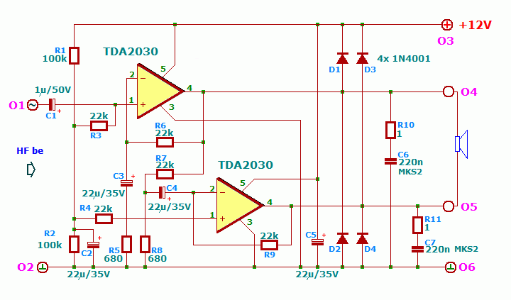

(#) ODU hozzászólása Nov 10, 2009 /
Nekem lenne egy újabb kérdésem ezzel a kapcsolással kapcsolatba, mégpedig az hogy ezeket, lehet-e 1 bordára rakni szigetelés nélkül? Mert a csatolt PDF-be azt olvastam hogy szigorúan szigetelni kell, de utána átnéztem a kapcsolást és szerintem nyugodtan mehet közös bordára. mert nekem ez a TDA2030-as kapcsolás is 1 bordán van és nincs vele semmi baj.

(#) Ronin válasza ODU hozzászólására (») Nov 10, 2009 /
Az IC-ket nem fontos egymástól szigetelni, viszont ha ezt nem teszed, akkor a bordát nem szabad testelni, mert a hűtőfelület a negatív ágon lesz.

(#) ODU válasza Ronin hozzászólására (») Nov 10, 2009 /
Jaaa az természetes, nem lesz köze a GND-hez, jól is nézne ki
(#) ImiDj válasza ODU hozzászólására (») Nov 10, 2009 /
En sem mindig szoktam leszigetelni mert igy jobb a diszipacio csak nemszabad hozaerjen semihez mert a negativ van rajta.Szoval el kell szigetelni a bordat mindentol.Igy csinaltam meg az egyik haveromnal mert 4 hangszorot kotot ra es mind 4 ohm-osok,hat persze hogy kopogot mert hamar felmelegedet az ic de miutan szigeteles nelkul tetuk nagyon kiralyul ment es nem kopogot a vedelem.Persze ha a tranyosat verziot csionalod akkor kel szigetelni.Es igen 1 bordan volt a 2 ic.Remelem segitetem

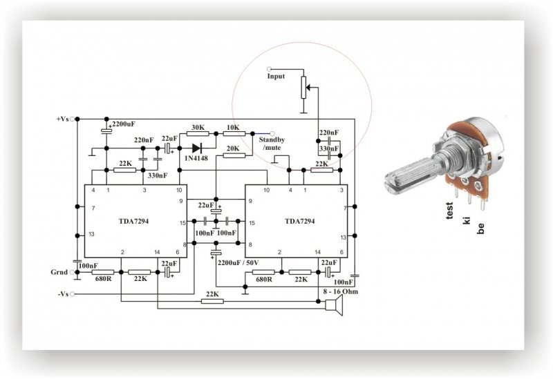

Itt melyik ellenállást lehetne hangerőpotival helyettesíteni? Vagy hogy lehet megoldani a hangerőszabályzást?
(#) ImiDj válasza ODU hozzászólására (») Nov 11, 2009 /
Az input-ra kotod a potinak a kozepet es az egyik szele a GND a masiknak meg adol jelet es mar tudod is szabajozni a hangerot.En szoktam sorosan teni 1kohm-ot az input meg a poti koze ha tulnagy jelet kap nincs gond vele.Ha nem jo fele hangosodik akkor megcsereled a GND meg a bemeno jelet vagyis a ket szelet .Ajanlom a poti femhazat is a GND-hoz kotni.Remelem segitetem
(#) DJ Szabcsa válasza ODU hozzászólására (») Nov 11, 2009 /
A hangerő potit a végfok és a bemenet közé kell tenned, nem egy ellenállást kiváltani vele. A rajzodon az input részhez kell kötni a hangerő potit.

(#) MPedro válasza ODU hozzászólására (») Nov 11, 2009 /
Szia !
Itt a megoldás.
Pedro
