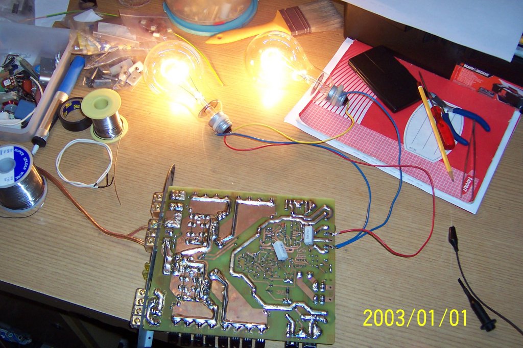

Végre valahára összedobtam a tápomat amit már régóta kísérletezek a tökéletesség jegyében.... Tulajdonságai : - 10,6V-tól már működik - 32KHz kapcsolófreki - szabadonfutó - kettős trafós kivitelű Egy két dolgot méregettem rajta és a következőkre jutottam. Elég stabil ( mármint ha a bemeneti fesz nem ingadozik ), a kimeneti fesz csak pár voltot esik a nyugalmi állapotához képest Terhelés nélkül : Ube=13,43V ; Uki=157V Két 300W-os körte terheléssel Ube=11,62V ; Uki=122V Iki=1,8A mondjuk ezt már a 15.-ig perc folyamatos járatás után mértem. Hűtés nélkül fetek talán langyosak , diódák melegek voltak Mivel nem volt nagyobb terhelésem ezért ráakasztottam egy vasalót ( na ezzel már pikk-pakk megette az aksimat, most is töltöm ) 10 percig ment, utána már nagyon lecsökkent a bemeneti fesz. Ezt már a végleges helyén teszteltem ( trafók langyosak lettek, minden más hideg ). Ekkor Ube=11,62V ; Uki=122V ; Iki=4,2A. A hatásfokot sajnos nem tudok mérni, mert nincs olyan műszerem ami legalább 100A-ig mér Egyébként minden szuper az elvárásaimnak megfelel ( egyelőre.... ). Csinálok majd képet a jelalakokról is, csak olyan izgatott voltam, hogy nem is fényképeztem le. Üresjáratban egész jó jelalakokat láttam és nem változott számottevően a terhelésre. Végre összedobom már a végfokomat. Akkor a képek...
Még képek
Készítettem egy két fontos képet.
Szerintem egész korrekt lett a cucc A terhelt állapot : kb. 800W Iki=6A ; Uki=133V ; Kipróbáltam azért még egy két dolgot : - ha terhelés alatt indítom el, simán elindul - ha túl nagy terhelést adok neki ( biztihez képest ) simán kicsapja ( pl: hideg égőt rányomtam a vasaló mellé )Teljes terhelésen nem tudom megnézni, mert akksit simán lefalja ( igaz már régi ), de 40A biztit is már lőttem el vele..... További szép napot !

Nagyon faintos lett A jelalakjaidon látszik neked is, hogy a 494 körül elkélne egy kis fesz stabilizálás, de az enyém is ettől függetlenül jól működött.
Ahhoz képest, nem semmi hogy csak BD140 el hajtod.
Nem gondoltam volna hogy ennyire bírja. Ilyen szempontból kedvező a lassú kapcsolás. Nem hiszem hogy nagy túllövések lenének a draineken. Esetleg arról még 1-2 képet nyomhatnál.
Feleslegesen nem rakok be alkatrészt így is tele a panel... :yes:
Ok, csinálok arról is képet. Egyszer néztem terhelés nélkül is, és 6A-es kimeneti áramnál is. Volt egy két tüsi, de nem számottevő. Azért gondoltam a lassú tranyóra, mert 32 Khz-en minek ide bonyolult vezérlés ?
