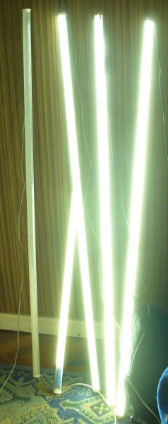

Alighogy elküldtem a képeket, az egyik 300ledes lámpában megszakadt egy led. 25 led kialudt, a többi 275 világított tovább. Sebaj, gyorsan kicseréltem
![]() Egy olyan lámpában ahol az összes led sorba van kötve ez sokkal nagyobb gondot okozott volna - szerencsére ebben a lámpában a soros, 25-ös csoportokból van 12db párhuzamosan kötve. Amúgy a képek sorrendje összecserélődött, csatoláskor.
Csak annyit, a végére, hogy látod, Te tökéletesen méretezted, és mégis kinyírtál benne egy ledet.
Az enyéimben még egyetlen-egy led sem égett ki. Ha vitázunk: Amikor a 25db kialudt, akkor a maradék 275 mekkora áramerősséget kapott? Abban viszont igazad van, hogy 25-ből kiszúrni a rosszat hosszabb idő, mint 100-ból k.b. 1perccel. De ha már keresgélni kell, régen rossz. Más: Én azon az elven vagyok, legyen ledenként kisebb fényerő(-10%), több ledet építsünk be, kisebb hőmérsékleten üzemeljen, és az élettartama legyen sokkal hosszabb.
Köbzoli kinyírt egy ledet? Mikor?
Az enyém gyári hibás volt, ilyen tételnél előfordul. Amúgy kereken 20mA-el mennek (többchipes ledek, többet is bírnának ennél). De legyen, kiszámolom a kedvedért: a 12 csoportból 11 maradt, ezen oszlott el a 20mA áramtöbblet, vagyis 20mA/11 = 1,81mA. Tehát az eddigi 20mA helyett egy rövid ideig 21,81mA áram folyt a ledeken.... Ha pedig a 100ledes rajzot megnézted volna, akkor észrevehetted vona (már ha ki tudnád számolni ), hogy csak 15mA folyik egy-egy leden, vagyis 5mA tartaléka van. Ha egy csoport megszakadna valami miatt akkor pont 20mA-re növekedne a többi led árama...
