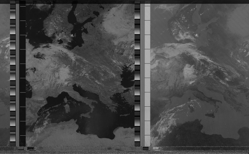

Szia! Nem programozott dolog. A pici gond hogy nincs nyákterv, ez rf áramköröknél nem a legjobb. Nekem is van egy kérdésem: keskenysávú FM vevővel lehet-e fogni a műholdak jeleit? Azt hiszem a gép elég hozzá, a másik probléma hogy a laptopomon csak mikrofon bemenet van, eddig pakettrádiónál mindig a vonal bemenetbe dugtam. Szerintem jó így is.
Keskenysávú nem jó, mert a nagy FM löket miatt torzítani fog. A csatolt AM-FM vevő egy korrekt kapcsolás, ajánlom utánépíteni.
Én pedig azon a véleményen vagyok, hogy venni, hallani mindenkép lehet, (akár a gyári gumiantennával is) egy ismerősöm pedig kapott NBFM vevővel képet a PC-n.
Kipróbálom, sajnos a gép szerintem "ülteti" a vevőt.

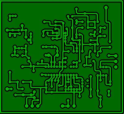

Mellekelten csatolom az emlitett francia tervezesu vevo paneljenek Spintben modositott verziojat. Igy ahogy van lehet vasalni. Ha valaki esetleg nekiall velem epiteni szoljon Koszi: Joe
Naja, CFU455B-t használ, az "széles"sávú verzió. Ha átkapcsolhatóra csinálod, egy keskenysávúval, akkor univerzálisabb készüléket kapsz.

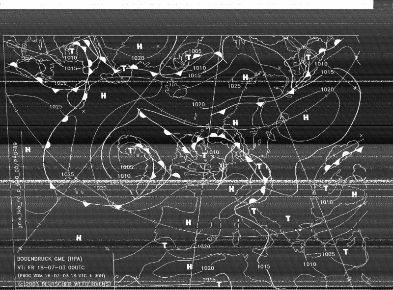

Én sok ellentmodást látok a moduláció milyensége tárgyában. ("Elég nagy FM lökettel jön az adás, úgyhogy az NBFM demodulátorok kiakadnak tőle." /12.5 KHz-es csatornatávolság) Persze tapasztalataiddal nehéz szembemenni! Ezért kérlek, - ha már találkoztál vele - linkeld be bármely, ebben a sávban sugárzó időjárási műhold sugárzási paramétereit tartalmazó oldalt, vagy a sugárzási paramétereket részletező dokumentációt. Nekem - rövid időn belül - nem volt sikerélményem.

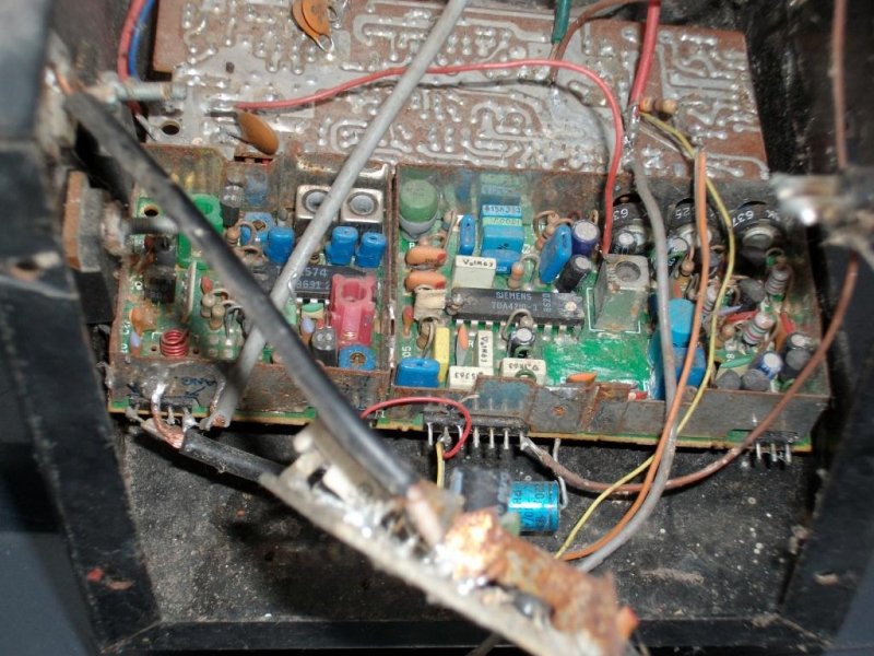

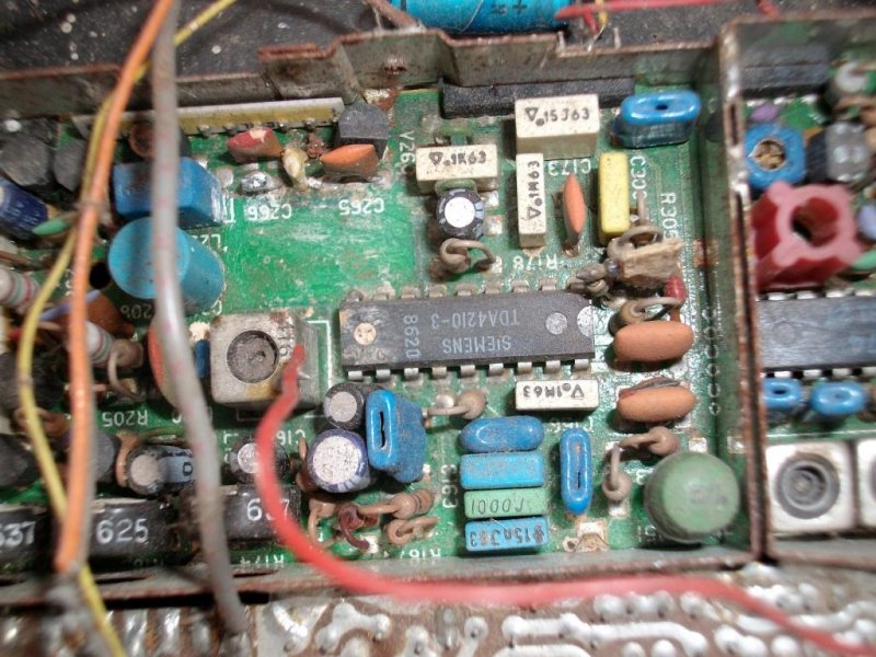

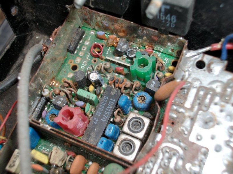

Az én vevőm egy egyszer transzponált 10,7 MHz középfrekvenciájú vevő. Egy Blaupunkt gyártmányú varikap-hangolású tuner áthangolva. A helyi oszcillátortekercs vasmagját kihajtottam, helyébe alumínium hangolómagot tettem. A bemeneti sávszűrő szintén alumagos lett. Antennaerősítőnek egy BFR91A-val felépített földelt emitteres kapcsolás van, bemenetén kis jóságú sávszűrűvel. A tuner kimenetére (10,7MHz) egy pótlólagos KF-erősítő került egy TBA120 felhasználásával, bemenetén-kimenetén egy-egy kerámiaszűrővel. A demodulátor egy japán autórádió KF-demodulátor panelje. Egy térerőmérő tartozik a készülékhez, valamint egy durva és finomhangoló potméter, és persze hangerőszabályzó. A hangolófeszültséget egy uA723 stabilizálja. Van még egy hangfrekvenciás teljesítményerősítő a dobozban TBA810-el, és egy illesztőtrafó a vonalkimenethez. A készülék alkalmas még az 2m-es amatőrsáv vételére is. Több ezer képet készítettem ezzel a felszereléssel. Ha érdekel, teszek fel néhányat ide. Ja és az antennán egy egyszerű keresztdipól, a megfelelő illesztőtagokkal kiegészítve. A behangolásoz persze rengeteg türelem kell, de a végén mindenért kárpótolt a sikeres vétel. Automatic Picture Transmission (APT)

Örülök, hogy érdeklődsz a téma iránt! Holnap csinálok néhány közeli felvételt a rádióról. Végül is ez egy prototípus-szerű cucc, kicsit szedett-vetett kinézetű, de működik, és ez a lényeg. Megkeresem a régi cédéimet is, amiken a képek vannak. Sajnos már régóta pihen a készülék, talán egyszer majd újra beindítom. Lehet, hogy maradi vagyok, de egy jó minőségű (és arra alkalmas)CCIR-tuner áthangolása+néhány kiegészítő hozzákapcsolása kielégítő eredményt nyúlt, teljesen ingyen, kukázott cuccokból. Én nem úsztam meg az utólagos kf-erősítőt. Jelentős érzékenységjavulást tapasztaltam a TBA120-al. Ráadásul a két kerámiaszűrő a TBA elején-végén a zavarérzékenységet is csökkentette. Tudni kell azt, hogy ebben a sávban több más műholdas szolgálat is sugároz, eléggé tömve van ez a frekisáv. Itt szinte mindig lehet(ett) hallani valamilyen digitális adást az APT-n kívül.
A nagyobb FM-löket, nagyobb csatorna-sávszélességgel, valamint nagyobb csatornatávolság a kvázipoláris pályájú műholdak vételét könnyíti. A Doppler-effektus így nem annyira zavaró. Persze az 50 Khz-es sávszélességű vevő már jó. Lehet is kapni ilyen keskeny kerámiaszűrőket. Sajnos néhány éven belül kihal ez az analóg, a hatvanas-hetvenes években kifejlesztett műholdas képtovábbítási rendszer. Úgyhogy hajrá!

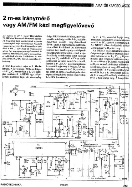

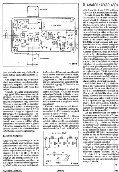

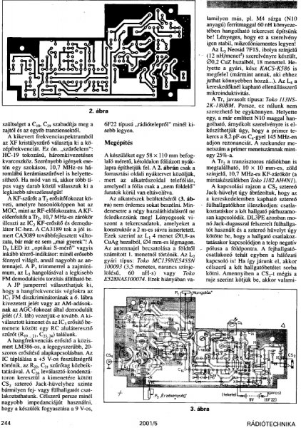

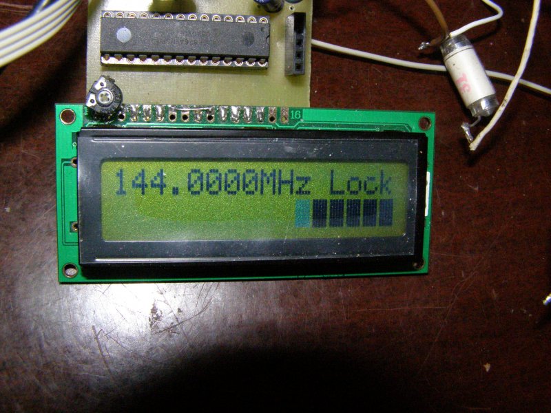

Találtam egy vevőt amiben szerintem nincsenek nagyon kritikus alkatrészek,bár nekem mint amatőrnek semmi esélyem a megépítésére. Bővebben: Link
Ennek a kijelzője és az áramkör "eleje" kísértetiesen hasonlít az általam épített 2m-es vevőhöz. Ami remélem hogy hamarosan teljesen elkészül.
Tettem fel pár képet a vevőmről. Ennél a megoldásnál az eredeti rádiókészülék kf-erősítő-demodulátor ic-je tölti be a kiegészítő kf-erősítő funkcióját. Az FM-demodulátor a másik panelen van, forrasztási oldallal felfelé. A "vevő" képen látszik az előerősítő is az előtérben. Az alu hangolómagok most ki vannak szedve a tekercsekből.

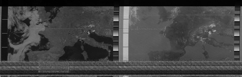

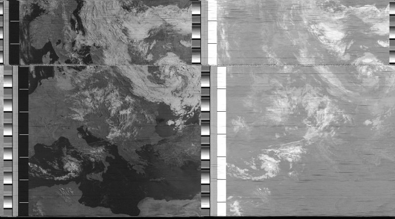

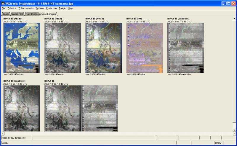

Megtaláltam a képeket. Néhányat megmutatok ezekből.
A Wefax című nem műholdas, hanem rövidhullámú SSB vétel.
