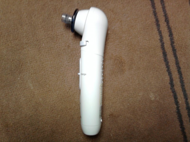

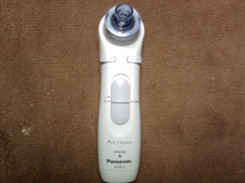

Új témát nem akartam nyitni bár nem is én építettem és sajnos nem tudom MI EZ ÉS MIRE JÓ?
Ha valaki látott már ilyet és tudja mire jó esetleg,az írjon már róla pár sort mert én valami gyógyászati kütyünek nézem.
Előre is köszönöm
(#) klemo86 válasza dizi hozzászólására (») Dec 31, 2009 /
Rá van egyébként írva Pórustisztító… Tudod, hogy ne legyél pattanásos
(#) Babó22 válasza dizi hozzászólására (») Dec 31, 2009 /
Valami pórustisztító.
(#) dizi válasza klemo86 hozzászólására (») Dec 31, 2009 /
Köszi szépen.
De tudod vannak pillanatok amikor a MAGYART is nehezen beszélem úgy érzem ez a fogyatékosság MA ESTE is elfog uralkodni rajtam :yes:B.U.É.K.

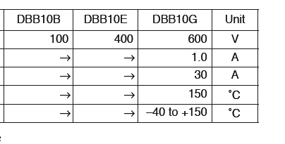

(#) Székely istván hozzászólása Jan 1, 2010 /
Helló
Van egy egyenirányító kockám amire ez van irva
DBB50C-3H.Valamijen adat kellene róla.Pl:hány voltos és ampares.Ha valaki tudna segíteni azt nagyon köszönném.
Egyépként egy Quad-erősítőbe szeretném beépíteni de nem vagyok benne biztós,hogy birná.
(#) Saggitarius válasza Székely istván hozzászólására (») Jan 1, 2010 /
A Sanyo honlapja alapjan valoszinusiteni tudom, hogy 200V-5A-es.

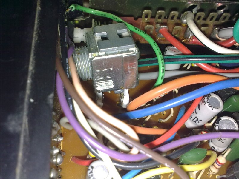

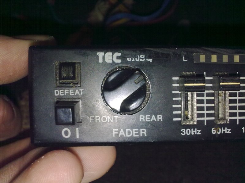

(#) fihu hozzászólása Jan 2, 2010 /

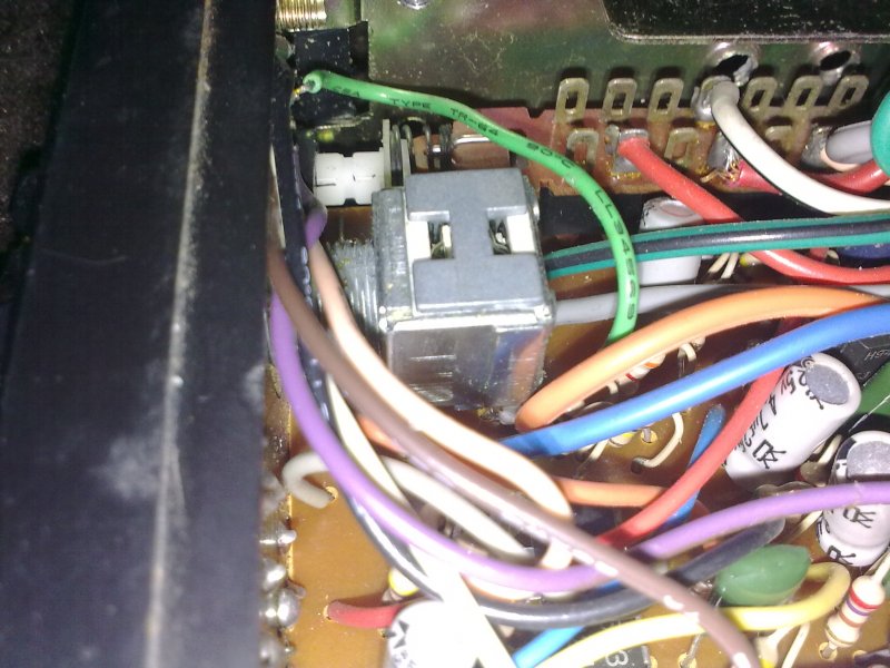

Van egy autóba való erősítőm, ilyen minden az egyben (hangszín, kivez. jelző, és a végfok). A gondom az, hogy van benne egy szabályzó, ami azt állítja, hogy az első vagy a hátsó hangszórók szóljanak. Ennek az alkatrésznek kellene a pontos neve, mert nem igen tudok rájönni, hogy mi is az. A 3. mellékelt képen abban az állapotban van, amikor szétszedéskor találtam. Szerintem el van törve a belseje, ugyanis mikor állítani akarom akkor forog az egész, és nem is szól emiatt az erősítő.
Elnézést a kisregényért
(#) _JANI_ válasza fihu hozzászólására (») Jan 2, 2010 /
Szia! Az "csak" egy sztereó potenciométer. Ami az erősítő elé ( olcsóbb megoldásnál az erősítő után ) van kötve. Ki kellene forrasztani és kimérni. De ha teljesen körbe lehet forgatni az nem jelent sok jót.
(#) fihu válasza _JANI_ hozzászólására (») Jan 2, 2010 /
Szia! Nem lehet teljesen körbeforgatni, de ahogy néztem szét van esve. Vagy inkább szét törve. Hogy ha potméter akkor, hogy lehet vele állítani, hogy melyik fele szóljon? Mondjuk az se lenne baj, hogy ha valahogy át lehetne hidalni, ezzel próbálkoztam ma, de ötletem sincsen hogy. Esetleg valami ötlet?

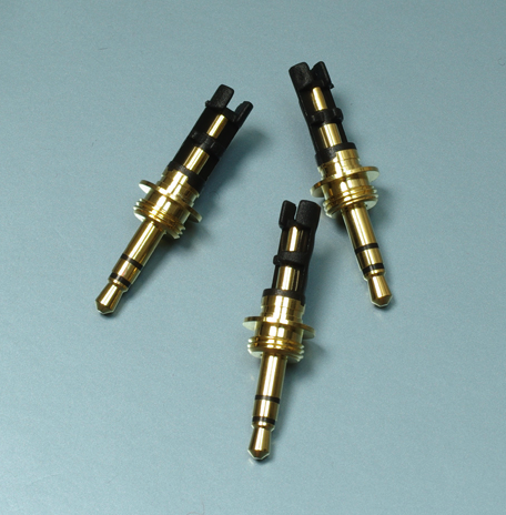

(#) mrex hozzászólása Jan 3, 2010 /
Tisztelt Fórumtársak!
Vezeték nélküli mikrofon (mikroport jellegű) adóegységéhez az elektert kapszula egy olyan 3,5 mono jackdugóval csatlakozik, aminek a nyakán menet van hogy ne lehessen kihúzni a mikrofont használat közben. Esetleg tudna valaki egy beszerzési forrást mondani, vagy legalább egy pontos típust. Kár lenne emiatt eldobni a készüléket. De nem találok az általam használt keresőszavakkal még fotót sem.
Kösz Mrex

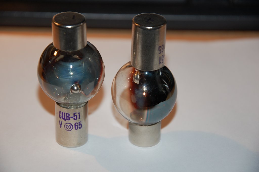

(#) Gé hozzászólása Jan 3, 2010 /
Szerintetek mi lehet ez a két alkatrész? Két kivezetés, amelyekből az egyik egy kis félgömbben végződik az üvegen belül, a másik kivezetés pedig az üvegbura részben fémgőzölt felületéhez csatlakozik.
Gondolom valami hidegkatódos elektroncső lehet, de ezen belül vajon mi? (Talán egy kisebbfajta Rtg-cső?)

(#) sprofan válasza mrex hozzászólására (») Jan 3, 2010 /
Nem ismerem a csatlakozót szóval nem tudom hogy mekkora átmérőjű az a menet, de mi lenne ha vennél egy fém tokos jack csatlakozót és menetet vágnál a külsejére?

(#) mrex válasza sprofan hozzászólására (») Jan 3, 2010 /
Nekem 16 órakor próbám lesz készítek fotót a csatlakozóról. Mivel gépipari fejlesztő vagyok (nem hülye) gyanítom 1/4" os menet lesz rajta de a ház ezt valószínűleg nem bírja el, és a geometria sem..De mivel látom megszoktátok az együgyű kérdéseket. már nem is vesztek semmit komolyan? Mielőtt kérdeztem volna gondoltam átfésülöm net-et mert tudom hogy a google a barátom. Egyébként én sem láttam eddig ilyet csak sajna a menettől nem megy bele az egyszerű jack. Bár erre a célra ez egy igen jó gondolat mármint a menet. kár, hogy egybeöntött a csatlakozó.
Szóval majd kb 19-20 óra felé már lesz fotóm.

(#) Saggitarius válasza mrex hozzászólására (») Jan 3, 2010 /
Valami hasonlot keresel mint a mellekelt kepen? Annak M8x0.75-os a menete.

(#) mrex válasza Saggitarius hozzászólására (») Jan 3, 2010 /
Köszönöm. Pontosanez az monoban.Lehet rendelni valahol?
Ha az elsore bemutatott, akkor LINK
Ha pedig a masodik, akkor LINK
A picture 3 szerinti
nem mértem mert nem itthon van hanem a kultúrházban. de a 1/4" csak tipp volt ha már az általános elektronikai cikkek zöme collos mértékrendszerben van.
A 1/4"=6.35mm
