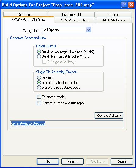

				Szia! Ha az alapértelmezett helyre telepítetted az MpLab-ot, akkor a c:\Program Files\Microchip\MPASM Suite\ mappában van a MPASMWIN.exe. Ha elindítod, olyan ablakot kapsz, mint ami a melléklet képén látható. Állítsd be a forrás állományt a Browse gombbal és a kontroller típusát a Processzor kiválsztóval. Nyomd meg az Assemble gombot... Az esetleges hibák a forrás állomány neve .err állományban jelennek meg... Szia

				Szia! Most már végkép nem értem... Nálam minkét fordítás sikeres. Lehet, hogy máshová tette?? Feltettem a saját project állományomat. Az eredeti project állományodat nevezd át, vidd át másik mappába. A mellékletben levőt másold be abba a könyvtárba, ahol az .asm-ek vannak. Nyisd meg. Panaszkodni fog, hogy a forrás állomány nincs meg. Jobb klick a forrás állományra, madj törlés (Remove). A Source files -re jobb klick, Add files... Keresd meg a könyvtárat és benne a Base_886.asm-et. Megnyitás. Project / Build all... Ha kérdezi milyen formátumot kérsz, válaszd az absolute -ot. Az Output ablak Build fülén jelennek meg a hibák - ha lesznek. Ha mégis van hiba, másold be egy .txt állományba, amit a Builb -be írt és csatold. Szia
				Szia! Szinte hihetetlen de megcsinálta, kész a hex. Az nem lesz gond, hogy a keys.asm-et nem adtam hozzá?
