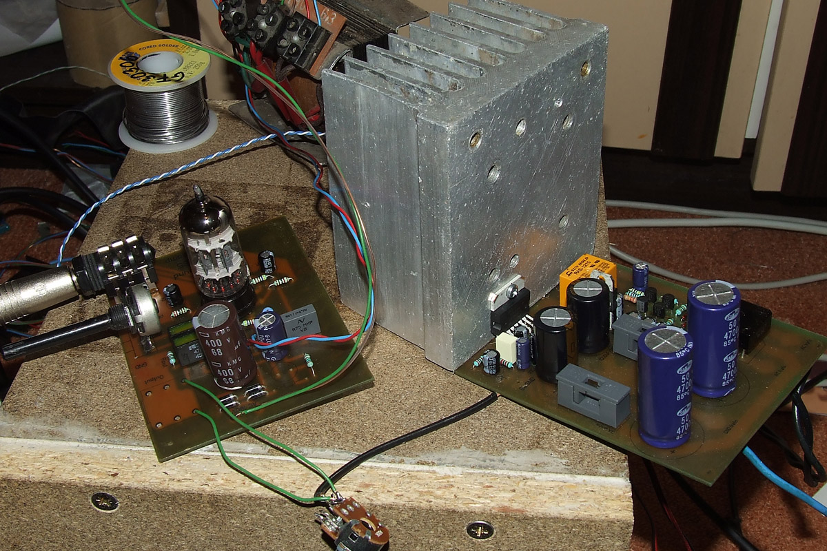

Mégvalami. Most jut eszembe hogy tudnál képet felrakni a vég másik oldaláról is?
Ezt hogy érted? A végfokpanel forrasztási oldaláról? Mire vagy kiváncsi? Ez az a panel a hűtőbordával. Az alján nincsen semmi érdekes, pláne hogy le van fújva zöld lakkal, de ha ragaszkodsz hozzá, akkor lefotózom neked
Csak azt nem értem hogy hogy van befűzve a graetz... Amúgy a bordák nem túlméretesek kicsit?
Nézd meg a LAY-t. Minden alkatrész pozíció pontos rajta. Ez nálam a próba borda, ütött-kopott szétfúrt darab. Kisebb is elegendő helyette, de a nagy borda csak az elhelyezésnél jelenthet hátrányt.

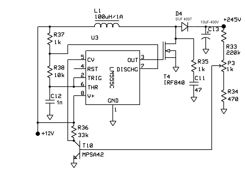

Elvégeztem egy újabb anódtáp kisérletet, ezúttal egy 12V-ot 300V -ra alakító egyszerű kis kapcsolótáppal. Az eredmény nagyon pozitív, a brumm minimálisra csökkent. Aki pl csöves efektet készít, annak mindenképpen érdemes kipróbálnia. A rajzot Mackomestertől kaptam, köszönet érte Íme:
Ez egy valóban jó táp, évekkel ezelőtt egy PCL86 SE-t hajtottam vele kiváló eredménnyel. Én először ezt a rajzot az elektroncso.hu-n láttam, az eredete tisztázatlan számomra, mindenki esküszik arra, hogy ő találta ki a boost konvertert Külföldi oldalakon is előferdül nagy gyakorisággal, MPSA tranyóval. Én valami kisjelű BCxxx tranyóval csinltam, az is tökéletesen megfelel.Zajmentes kis táp, ha jó alkatrészekkel készíti az ember az tuti. Jó tekercs, meg gyorskapcsoló dióda kell ,bár én próbáltam "lassabb" eszközökkel és nem low esr kondival is, azzal is tette a dolgát. RC snubbert is levettem a mosfetről, nem okozott sem gerjedést, se semmi hallható audionális változást, ártani persze nem árt. Előfokozattal mi az ábra? Zsolti
A JCM-nek még nem tudtam nekiállni, a tápot az egycsövessel próbáltam. Milyen maggal használtad ezt a tápot? Én egy autórádióból bontott gyűrűt alkalmazok, ami eredetileg 470uH volt, de letekertem 115uH-re. 13kHz-en megy a táp és a tekercs halk fütyülő hangot ad, de végül is nem zavaró. Nálad is volt ilyen fütty?
Nálam nem volt ez tapasztalható, először vettem egy hasonló gyűrű magot, aztán dobtam rá jópár menetet, hogy kb nX100uH legyen, aztán a végeredmény az lett, hogy jól átütött a kondenzátor a kimeneten, kicsit megszaladt a táp, bár nem értem hogyan, hiszen a visszacsatolásnak meg kellett volna fognia. Aztán tettem bele kutya közönséges gyári 100uH-t, lomexben kapható pl, amik így le vannak burkolva, panelba ültethetőek, vannak jó pár A-s terhelhetőségűek. Azzal nem volt gond. Zsolti
Még kisérletezni fogok vele. Jó lenne 20kHz fölé emelni a frekijét, hogy ne halljak füttyöt
Másmilyen tekercsekkel is ki fogom próbálni.
Szia ! Ez a kis táp az menyi mA képes produkálni ? esetleg próbáltad , mérted
Inkább a pár mA-es tartományban muzsikál jól, én egy pcl86 SE-t elhajtottam róla, de akkor maximális állásban csak 200-220V feszültség volt a kimeneten. Sajnos eléggé terhelés függő, de lehet nagyobb induktivitással többet bírna. Pár mA es terhelésnél 280V -ig fel lehet menni vele. Zsolti
Még nem mértem, de az üresjárati 302V, 295-re esik vissza, amikor felfűt az ECC83, tehát nem való végfokokhoz Szerintem egy-két előfok csövet tud megtáplálni gond nélkül.
Akkor nagyjából egyeznek a tapasztalataink az áramkörrel kapcsolatban
Értem ,és köszöntem ! Most jött be a képbe hogy anno már csináltam ilyen tápot Nixie csövek meghajtására Csak ott nem is kisérleteztem a terhelhetőségével . Most hogy képbe került előfogom venni , talán valóban 1-2 ECC anód feszének elegendő ?

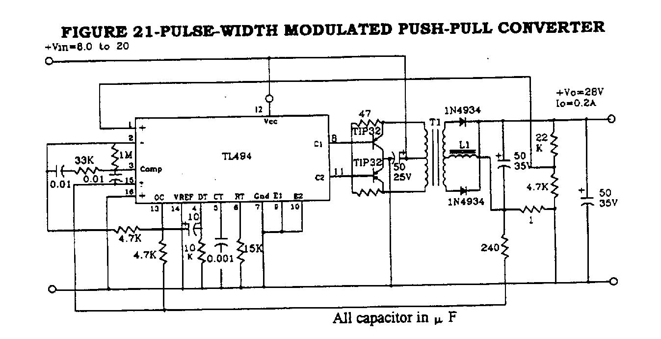

Egyébként TL494-gyel és két tranyóval, már egy jóval izmosabb tápot lehetne csinálni, de ott már méretezni is kéne a magot. Lehet hogy összehajítok egyet, végül is minden van hozzá itthon
Végülis lehet izmosabbat is , de nekem csak max 4 előfok csőig ment a gondolatom , talán még azt is kitudná szolgálni elegendő árammal ?
Egy rendes kis ellenütemű táppal és ugyan ezzel a maggal 60 kHz-en kb 30W-ot lehetne elérni, ami szerintem simán megtáplálna egy-két marék ECC-t.
Ilyesmire gondoltam , csak át kéne alakítani nagyfeszre. |
