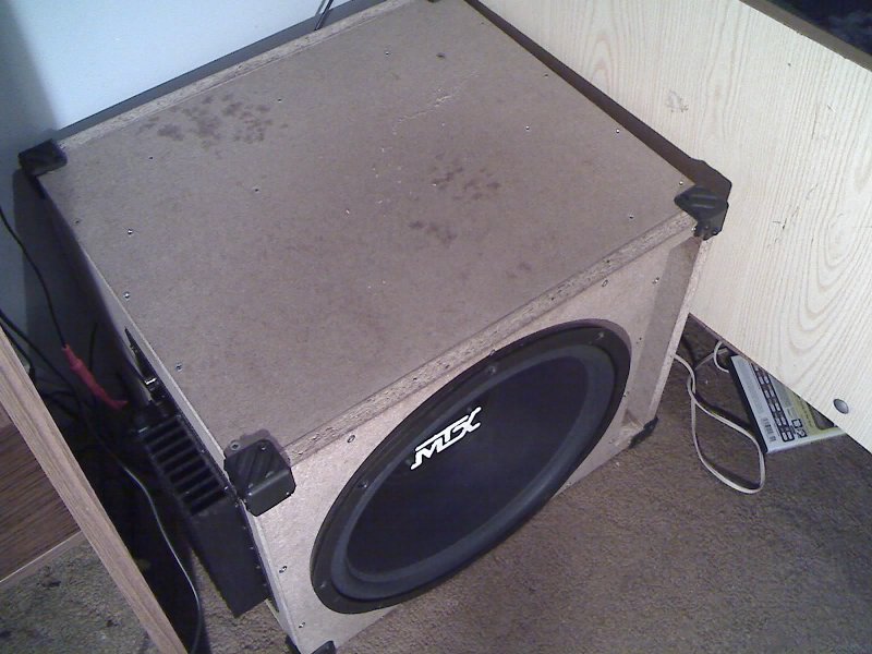

Sziasztok! Valaki megmondaná mi lehet a gond akkor,ha ropog a hangszóró? A képen látható! A láda vagy a hangszóró a hibás,vagy az erősítő? Mert az erősítő 8 Ohm-os de a hangszóró pedig 4 Ohm-os!

A képből nem derül ki. Lehet akár az áramkorlát miatt is.

(#) ptesza válasza subwoofer220 hozzászólására (») Jan 19, 2010 /
Igazából probléma csak az lehet igazán...
8 ohm-os erősítőt 4 ohm -al terhelve közel kétszer annyi áram rohangál, és erre a 8 ohm -os erősítő nem igazán képes sokáig . Gondol egyet és leég ,vagy kimennek a végtranyók. Jobb esetben a védelem lekapcsolgat.

Azt tudom mondani hogy fél hangerőn Mintha kopogna belül valami,de ha kiveszem a ládából semmi! Az erősítő sub 120W Ohm a hangszóró 250W és 4 Ohm És szerinted azért kopog? Mert volt régen autóhangszóróm, 2x4 ohm 4Ohm-ra kötöttem kopogót, de ha 8 Ohmra kötöttem akkor nem. De még az előtt volt egy egyszerű 4 Ohm-os is és az nem topogok!
Az erősítő lekapcsolgat amikor sok áramot venne fel , egyébként már tönkre ment volna. Lásd #610181

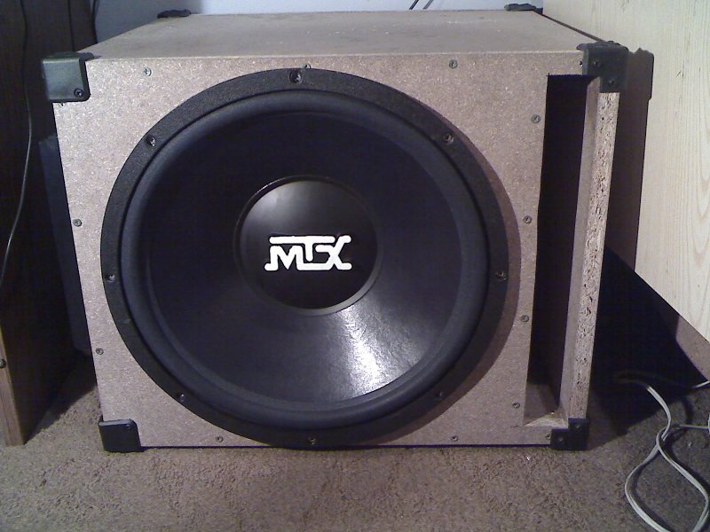

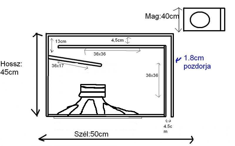

(#) subwoofer220 válasza shalafi.66 hozzászólására (») Jan 19, 2010 /
Itt a kép,rajta van a doboz mérete!
És a hangszóró adatia:

(#) subwoofer220 hozzászólása Jan 19, 2010 /
És a kép a ládáról + paraméterek!

(#) zoka válasza subwoofer220 hozzászólására (») Jan 20, 2010 /
Milyen erősítőt használsz pontosan?
„ha kiveszem a ládából semmi”
Véleményem szerint a kopogó hangot mindenképpen az erősítő okozza. Túl nagy áram lép fel a 4 Ohm miatt. Ha a hangszórót kiveszed a ládából, akkor megváltozik az impedanciagörbe is, jelen esetben az erősítő szempontjából kedvező irányban
Ha lehetőséged van rá, próbáld meg kisebb feszültségről járatni a végfokot. Vagy szerezz be 8 Ohm hangszórót. Ahogy kedvezőbb

(#) shalafi.66 válasza subwoofer220 hozzászólására (») Jan 20, 2010 /
ezt egy SAL nem tudja helyettesíteni. Ne is reméld.
No, ez kb. 50 liter, úgy 30Hz-re hangolva. Egy 300mm-es hangszórónak még meg is felelhet szerencsés esetben.
Háát ehhez a dobozhoz 380mm-ben nem is lehet találni megfelelőt.
Ami most van benne azért önmagában nem egy olyan rossz hsz, a SAL-tól mindenképp jobb, csak nem ebbe a dobozba való. Miért nem egy erősítőt építesz, ami kezelné a 4 ohmot, esetleg felhasználhatod a jelenlegi tápját is.
