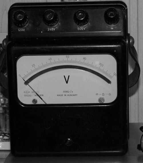

(#) llaci56 hozzászólása Jan 20, 2010 /
Na, ezt vettem a legutóbbi börzén. Valaki tett bele egy diódahdat, és egy kivételével az összes eredeti ellenállást kiszedte belőle. (Lehetett benne vagy 3 db )
Tudja valaki a nevét ennek a műszernek? Esetleg doksi? (Nem mint ha nem lehetne kiszámítani a hiányzó ellenlábasokat, de mégis...)
Hát nem gyönyörű?
