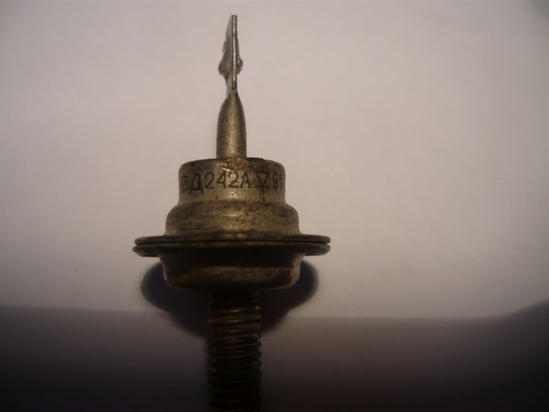

Sikerült megtalálni a rossz alkatérszt!
ezt a tipust milyen értéküvel helyettesíthetem? vagy hogy keressek rá neten? mert neten szeretném megrendelni!
linket tudtok nekem adni??
Választ előre is köszönöm

(#) kadarist válasza csady hozzászólására (») Jan 22, 2010 /
Egy 100V, 10A-es diódáról van szó
Adatlap:Bővebben: Link

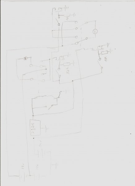

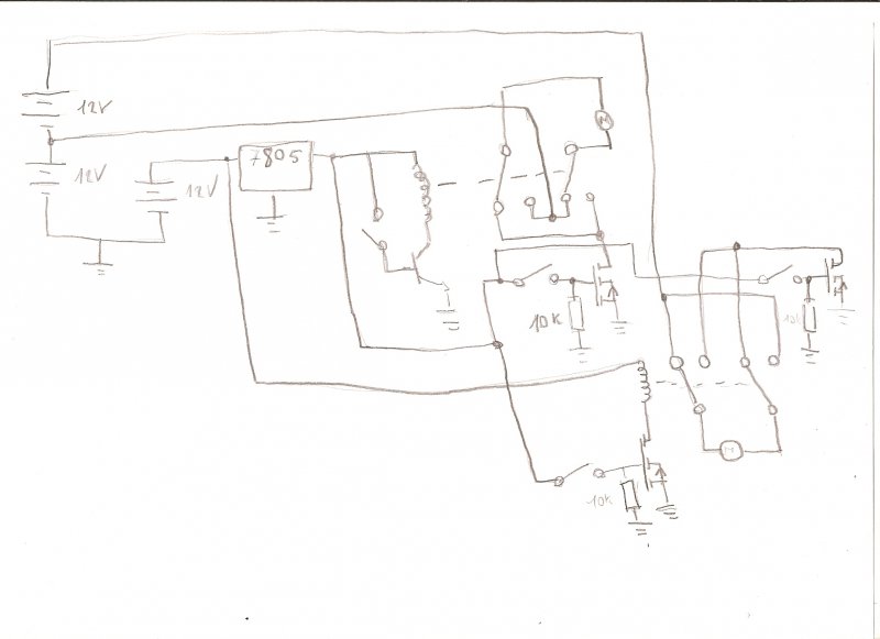

Sziasztok szerintetek mi a probléma ezzel a motorvezérlővel az 5v-os relé meg a 12v-os moci meg se mozdul, a 12v-os relé furcsán viselkedik, csak akkor kapcsol be ha elindul a motor amit vezérel. bocs ha valami olvashatatlan a rajzon. Légyszi segítsetek elég sürgős.

(#) _JANI_ válasza csady hozzászólására (») Jan 22, 2010 /
Szia! Elég egyszer feltölteni a képet, utána csak hivatkozni ( linkelni ) kell rá...
A dióda 100V 10A-s.
Legjobb lenne ezzel '' д242A '' helyettesíteni.
Vagy 100V-os 10A ( 25A ) graetz-híd.

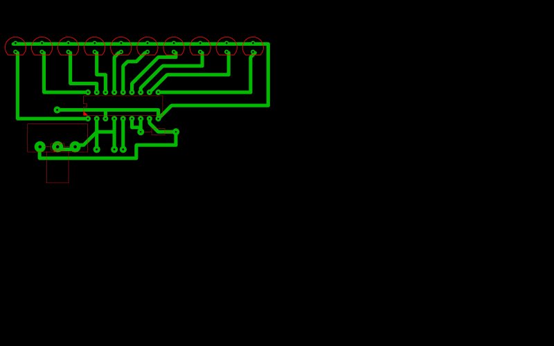

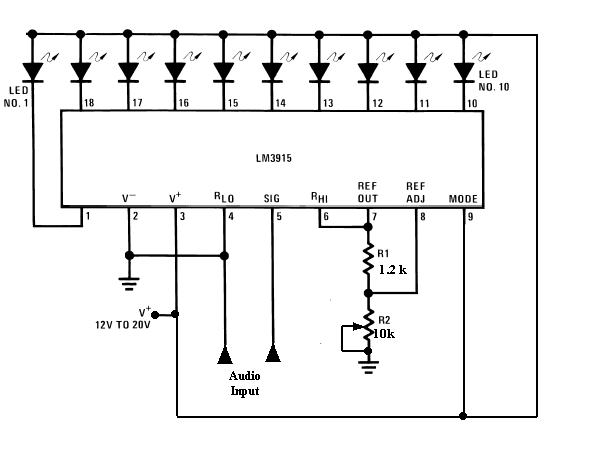

(#) djhua hozzászólása Jan 23, 2010 /
Elkeszitettem egy kivezerles jelzot pontosabban kep 1 !
Ezzel a nyakkal : KEP 2
Es nem mukodik,.... a 10 - edik LED vagyis a legutolso mukodik a , poti nem reagal semire.... .... a tobbi led felsem villan , semi sehol !!
Mi lenne a problema , legyetek szibesek segitsetek , Koszonom elore !
Video is hozza :

(#) laci37 válasza (Felhasználó 13571) hozzászólására (») Jan 23, 2010 /
Itt van a jobb verzió, áthúzta 2B-s ceruzával. Azt meg elfelejtettem az npn tranyó egy bc548-as a mosfetek IRFZ44-esek.
Írtam a másik témába.
(#) pivi1 válasza djhua hozzászólására (») Jan 23, 2010 /
Az Ic táp és test közé 2,2µF tantált, vagy 10µF elektrolit kondit kellene tenned.Írtad hogy utolsó világít lehet túlvezérlődik,ezért próbáld bemenetét egy10k ohm-al
lezárni.Ha ezek nem segítenének 9.lábat szabadítsd fel és így próbáld meg.
