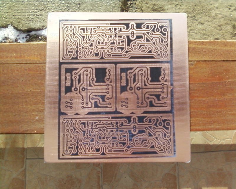

Ma sok próbát végeztem a 0,25-ös tesztnyomattal. Elmentem abba az irányba, hogy oldószerrel tisztítottam, valamint a hőfokot növeltem és többször átengedtem a panelt a hengerek között.
Hát ezek nem jöttek be!
A hőfok növelése és a többszöri átengedés ugyanazt eredményezte, hogy a papír egyre jobban nem akart lejönni! Mire leszedtem, addigra sérült lett a nyomat.
Aztán próbáltam, hogy nem szedem le rendesen a papírt, majd a marótálban lejön. Hát nem, de ezt már tudtam, csak nem sejtettem!
Jelenleg ott tartok, hogy vizes csiszolással és egy, azaz 1 átengedéssel, de kb. 10mm/perc sebességgel 160°C belépő hőfokon úgy tapad fel a papír, hogy könnyen le is jön, de még marad a vékony vonalak között. A célom az, hogy egyáltalán ne tapadjon fel! Nem tudom, hogy ez elérhető-e, de ezen áll, vagy bukik a dolog azt hiszem. Ehhez csökkentem a hőfokot, amíg lehet. Majd jelentkezem...

(#) Petroimro válasza watt hozzászólására (») Jan 29, 2010 /
Arra a problémára, hogy a papír nem jön le tudok egy megoldást:
Én úgy szoktam csinálni, hogy a mikor leáztattam a papírt nem kefével vakarom le a rajtamaradt papír fecniket, hanem belerakom a nyákot pár másodpercre a sósavba. Ezután a papír teljesen leválik a festékről.

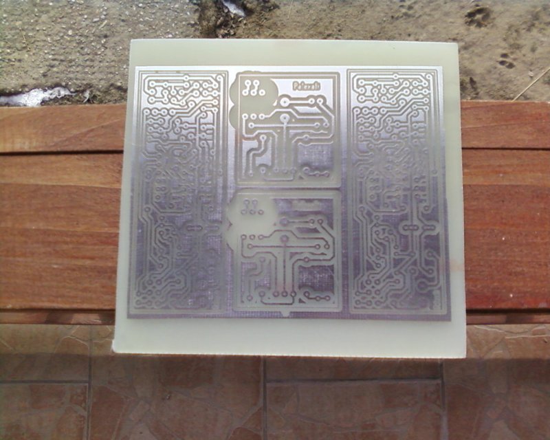

(#) patexati válasza Petroimro hozzászólására (») Jan 29, 2010 /
Sziasztok! Ez a sósavas papírlemaratás nagyon jó próbáljátok ki én épp most gyártottam le a vezérlőnyákomat duplán is és azon kipróbáltam!

(#) patexati válasza watt hozzászólására (») Jan 29, 2010 /
Egyet pezsdül bent utána kicsit lemosod vízben esetleg kicsit megkeféled de a javát leviszi nem kell félni,hogy lejön a nyomat ha durván kefélgetni kell! A peroxid viszont nem marja le ha rajt marad ezt nem értem Most jött meg a rendelésen minden megvan csak ma maszek délután nem érek rá összedobni A beültetési vasalat feketítésében is jó lehet én az ónozóval feketítem de ha valaki nem használ annak jó a sósav!
