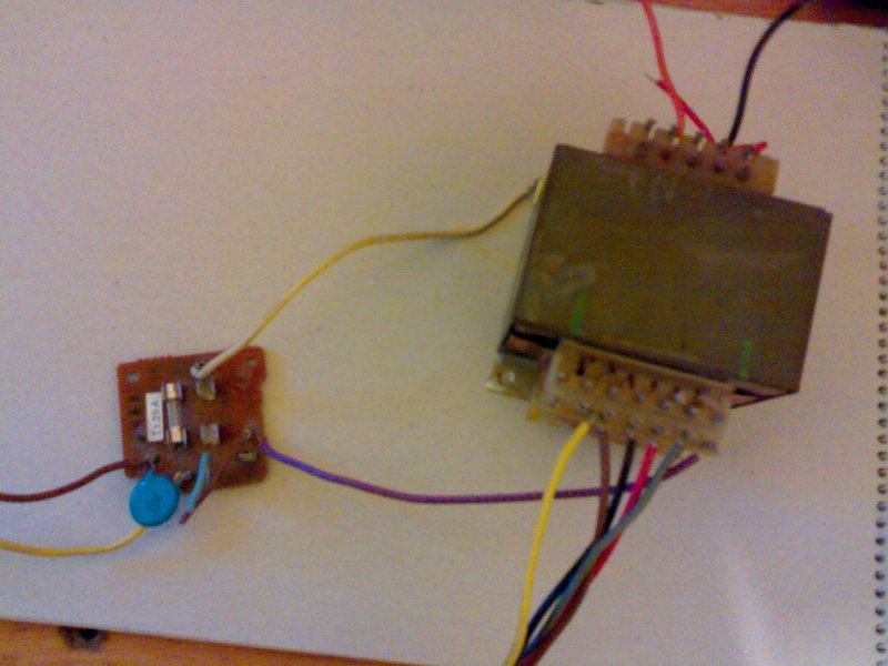

(#) big-D hozzászólása Jan 28, 2010 /
Igaz nem nagyon értek az elektronikához, de kaptam egy trafót aminek a primer oldalán több vezeték is van .Ezzel még nincs is baj csak annyi a gond , hogy a vezetékek nincsenek összeforrasztva meg semmi ,és azt szeretném megtudni hogy mely vezetéket kéne összekötnöm h használható legyen a trafó
csatolok képet és a segítségeket
Köszönöm

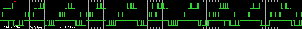

(#) Stefan hozzászólása Jan 28, 2010 /
Érdekesség képpen: Mi mérhető egy hdd motorának lábain:

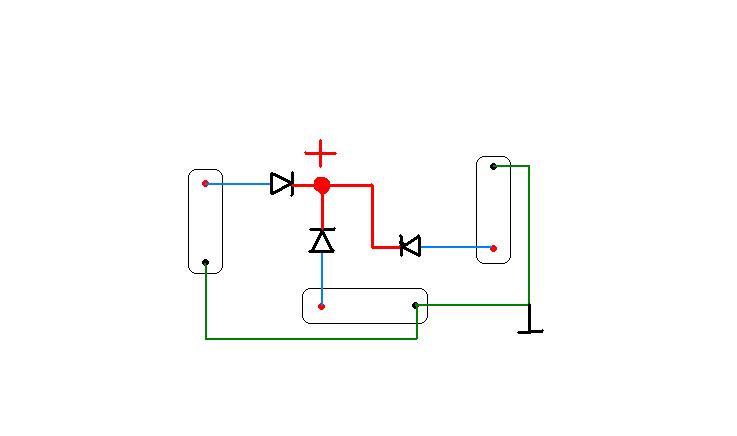

(#) Deni hozzászólása Jan 28, 2010 /
http://www.hobbielektronika.hu/forum/files/d5/d5caeaf40bd7ecc9c2183...55.jpg
Ennél pontosan milyen diófákat kellene használnom?
12Vos tekercsek, tekercsenként 25W. (simsongyújtás)

(#) mex válasza Deni hozzászólására (») Jan 28, 2010 /
Pár amperes diódák megfelelnek.
Például 6A01
(#) nagy_david1 válasza big-D hozzászólására (») Jan 28, 2010 /
Véletlenül nem a szekunder oldal több leágazásos? Ha van ohm -mérés lehetőséged akkor könnyen meg tudod határozni a primer oldalát (legnagyobb ellenállást kell itt mérd). Remélhetőleg hálózati transzformátor.
