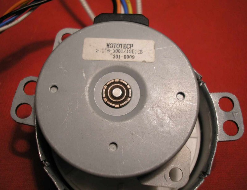

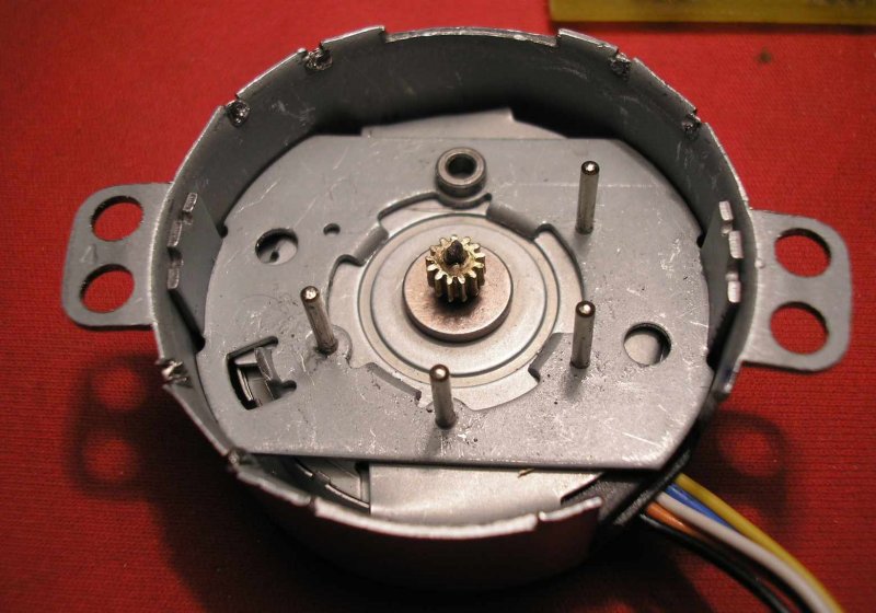

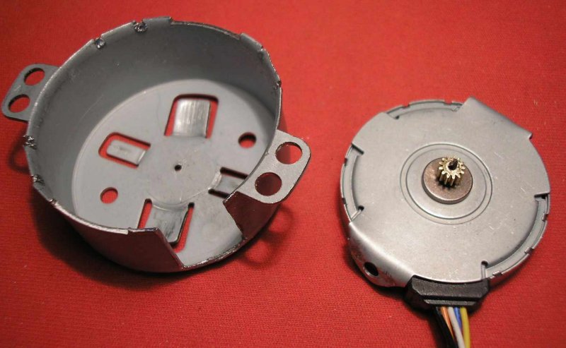

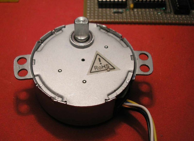

(#) janocsi hozzászólása Feb 3, 2010 /
Átalakítottam a (teszkos) Homeo3 laminátor motorját a következő módon.
Találtam egy régi PC nagy floppy léptető motort, amelyet alaposabban megvizsgálva alkalmasnak találtam a meglévő gyári motor helyére, (bele) aplikálni.. Szétszedtem tehát az eredetit, csak a kosár maradt meg belőle. 1_kép. Ebben a tekercs helyére éppen belefért, így vissza tudtam építeni az eredeti fogaskerék mechanikát, ami a legfontosabb szempont volt. 2. kép. A léptető tengelyét, (3mm átmérő) kihúztam, és a helyére egy "törött” NYÁK fúrót méretre köszörült hosszal betoltam óvatos ütögetéssel. Erre azért volt szükség, mert a fúrószár átmérője éppen 3mm-es, valamint a törött fúró része 1.6mm átmérőjű, erre könnyen fel tudtam ragasztani egy modell autó megfelelő kis fogaskerekét. Szépen összeállt az egész szerkezet, csak még a motor kivezetésekhez kellett "hasítani” egy szeletet a kosár megfelelő helyén. 3_kép. A meghajtó áramkörrel volt némi gondom, de logikai áramkörökből, (4027, 4070), egy órajel generátorból (555!) és egy ULN2003 meghajtóból állítottam össze ideiglenesen egy pontrácsos nyákra. 4_kep. Csináltam néhány "gyenge” videót is a már működő laminátorban,.A sebesség mostmár olyan mértékben szabályozható és főleg folyamatos, amilyent itt a fórumban már többször is olvastam másoktól, milyen is lehetne az ideális. 3mm/min-től, 300mm/min Megvan tehát az eredeti sebessége is, ha 350-400fordulatig növelem a motor fordulatát az órajel freki állításával. Erről készült egy videó egy centiméter továbbításával is sebesség címen, és még egy, a fogaskerék mechanizmus működéséről.

(#) janocsi válasza sucuka hozzászólására (») Feb 3, 2010 /
Elég sok foppyt szedtem már szét, de ez a legújabb nagy floppykban fordult elő, sőt ennél még kisebbel is találkoztam. Nem sokat lehet róla tudni, de mielőtt beszereltem, csináltam néhány fotót róla. Természtesen lehet nyomtatóból kitermelt léptető motort is beépíteni, de akkor már házilag nehezebb a megoldása, ugyanis a kosarat egy kb. 42-43mm átmérőben ki kell esztergálni, ide szintén beültethető egy ilyen motor is ezzel a módszerrel. Arra kell ügyelni, hogy ne legyen nagyon "széles" ill. vastag a motor, mert mögötte csak 6-8 mm van, ha fel akarjuk tenni a burkolatot is. Ha ez nem szükséges, ilyen NYÁK fúró tengelyel sokkal nagyobb motort is be tudunk építeni, csak egy tengelyfúrat kell a kosár "fenekén" amin át elérhető a fogaskerék mechanika. Ez esetben célszerú a tekercset bent hagyni a kosárban távtartónak.
Ezek a képek készültek a motorról még.

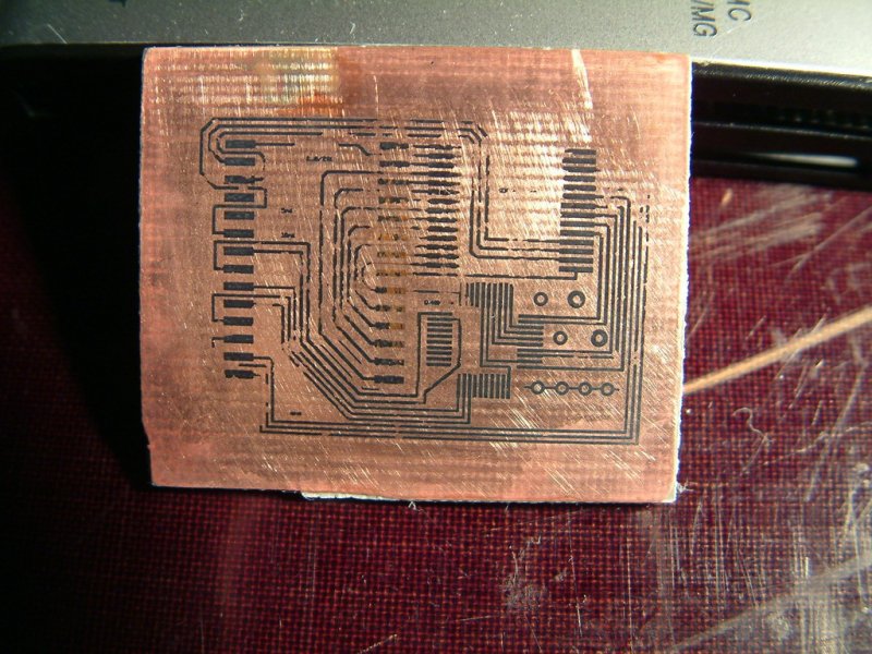

(#) watt hozzászólása Feb 3, 2010 /
Megjött patexati levele, benne néhány általa készített nyák. (Köszi patexati!)
Készítettem róluk makró felvételeket, kíváncsi voltam milyenek a vonalak és a pad-ek szélei.
A panelek egyébként jól sikerültek, kivéve egyet, amin van egy szakadás. Azt ne vegyétek figyelembe, hogy patexati nyomtatója nem tudott megbírkózni a kicsi TQFP foglalattal, a teszt szempontjából ez nem számít, én csak a vonalakra és a reprodukálhatóságra lettem volna kíváncsi.
Akkor a képek:
Látható, hogy a vonalak egy kicsit kevésbé hullámosak, mint amiket én készítettem, viszont a folytonosság jobb, hiszen csak egy nem sikerült 100%-osra, ami ettől a kis szakadástól, javítással használható lenne.
Még nem volt alkalmam kipróbálni a maratós előkészületet, talán ma. Remélem ezzel tudom majd reprodukálhatóvá tenni ezt a kis méretet is!
Patexati, köszönöm a segítséget! Ki fogom próbálni a nyomatokat is, amiket küldtél, hogy lássam a nyomtatóm miatt van-e az eltérés, ha netán az én nyomataimmal nem sikerülne!

(#) watt válasza patexati hozzászólására (») Feb 3, 2010 /
Biztos vagy abban, hogy a maratás sebessége számít? Szerintem nem. Az arányok ugyanazok a ráható idő tekintetében. Az alámarás hullámosságánál is ez a helyzet szerintem. Lágy peroxidos előmaratást épp most próbálom, meglátjuk!
(#) patexati válasza watt hozzászólására (») Feb 3, 2010 /
Ha marattál már vaskloriddal akkor ott látni,hogy egy kicsit másképp mar az egybefüggő részeket jobban kíméli! Sajnos felhígítottam az egészet mi volt az előmaráshoz pedig kellett volna hagyni belőle kipróbálni azzal is! Amúgy mint írtam ez nem szilárd vasklorid hanem a wolfos gyorsmarató de ugyan az mert vaskloridból készül az is!
(#) sucuka válasza janocsi hozzászólására (») Feb 3, 2010 /
Körülnézek 5,25"-ös floppy ügyében, mert lehet hogy a frekvenciaváltós dolog költségesebb lenne.
Viszont ha léptetőmotort teszek bele akkor én is PC-kel oldommeg a vezérlést majd...
Igen, de ezt én nem a sebességnek, hanem a marató anyag vegyi hatásának a festékre, tudom be.
pl. a tömény sósav leszedi a festéket, úgy, ahogy van!
Te hogyan szedted le a papírt? És hogyan lamináltál?
Előmarattam ,lamináltam ,langyos vízben leáztattam,10%-os sósavban kis kefével megsimogattam és kész! Ha jól rátapad nem szedi le a sósav! Ami gondot okozhat ha nagy a reakció a maratáskor és nem bőséges a maratófolyadék túl meleg lesz és az tényleg leszedheti! Nagyobb nyák főleg ha kétoldalas lazán felforralja a maratólöttyöt ha túl tömény Csak úgy derülne ki a vaskloridos ha valaki kipróbálná és össze lehetne hasonlítani! Az is lehet,hogy nem sok különbség lenne!
Természetesen nem a tömény sósavra gondoltam de állt egy darabig bent ezért mondtam! A laminálás az előkészített nyákra ráteszem a nyomatot és bekapatom a laminálóba és kb 120 fokon 5mm/ perc sebességgel végighúzza azt kész! Űgy is ráment ha teljesen levettem a potival a hőmérsékletet csak akkor már nem tapad fel rendesen ezért kb 9 óránál van a poti a te álltad publikált kapcsolásban! Szerintem az eredeti szabályzással is laminálna csak az nem pontos mert nem a hengert méri!
Értem, köszi!
Közben van részeredmény.
Nekem bárhogyan is maratom elő(vaskloridom nincs), csak rosszabb lesz. A felület sokkal símább, mint ha csiszolnám, és szinte csúszik!
Aztán fogtam egy 600-as polírpapírt(eddig 1000-es és 800-as volt használva) és láss csodát!
Nekem 160°C-on többszöri lassú áteresztéssel kell vevinni a nyomatot, mert különben meg se tapad. Ez az OKI festék egy agyrém! De végül egész jól mutat, pedig már nem finomkodok vele, látszik is, hogy a körmömmel végig kapartam! A másikat is középen, láthatod az eredményét a maratott színű felületet a lejött pad-ek alatt.
Most laminálok még egyet, és ha az is jó lesz kimaratom mindkettőt!
Akkor a képek:
ui. Azt elfelejtettem, hogy a csiszolás után a panelt sima nyomtató papírral addig dörgölöm, amíg leszárad teljesen. Rengeteg mocsok lejön még!
