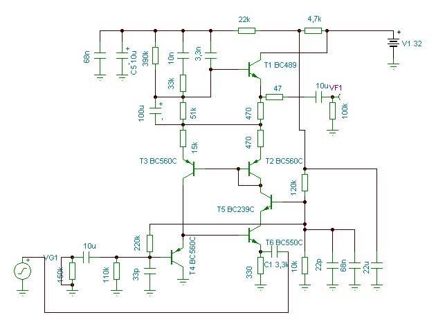

Összeraktam BGSF riaa korrektorát most már sztereóban. Még csak BC182 van benne,így a munkapont el van tolva,most egy 1,5V-os elemről működik,de nagyon nagyot szól szerintem!!! Csak ajánlani tudom mindenkinek!

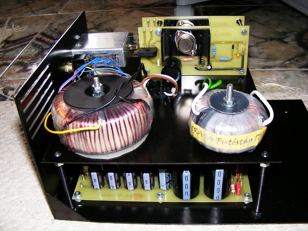

Összeállítottam a Hiraga riaa-t.Ez biztos nem férne el a lemezjátszóban.
A hangja pedig felülmúlta az elvárásaimat.Kristálytiszta dinamikus hangzás.Köszönöm HIRAGA úr!
Szia! Gratulálok, szép! :worship: Az enyém is lassan alakul, csövek meg vannak kondik egy része, nyáklapok talán jövőhét vége. Üdv

Nem "zavar", hogy nagyobb, mint a végerősítő ?

A csöves korrektoroknak sajnos ez az átka
![]() Nem is a korrektor foglal nagy helyet,hanem inkább a táp...
Jó csöves RIAA -hoz jó táp illik , és valóban a táp arányosan nagyobb mint maga a RIAA . Bővebben: Link
Lehetett volna kisebb is de így egész napos használat után még kéz meleg se lesz. Nálam az IC-s riaanak is nagyobb a tápja!
A táppal nem szeretek takarékoskodni.
Én igen!
1A-t felvevő áramkörre nem fogok 10000µF elkót pakolni Mondjuk ezeket a kis jelű áramköröket nem árt néha agyonszűrni,főleg a csövesekét
A riaa korrektorod doboza az valami gyönyörű!!
De nem volt merész kézzel rajzolni hozzá azt a nyákot?
