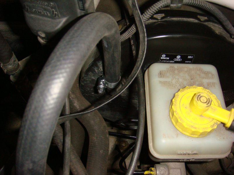

Először is köszönet mindenkinek a segítségekért. Nos ma megint "próbálkoztam" de sajna úgy tűnik eredménytelenül. Megfogadva az eddigi tanácsokat az következőket végeztem:
1. pillangószelep tisztítása,
2. gyertyák cseréje
3. gyertyakábelek ellenőrzése (mindegyik ellenállása 5,4- 5,9 kohm)
4. vákuumcső cseréje (fénykép mellékelve, igaz nem gyári, de légmentesen zár. Mi kerül ezen a csövön 10 ezer forintba?)
5. vag-com progival ellenőrizve, nincs tárolt hibakód.
Eddig jutottam, de sajna hazafelé ugyanaz a gond, nincs erő, mintha 3 henger menne, és gázadáskor rángat, ráadásul mintha a fogyasztás is növekedett volna. (Lambdaszonda tavaly májusban cserélve eredeti gyárira)
További ötleteket nagy örömmel venném, és előre is köszönet minden jószándékú embernek.

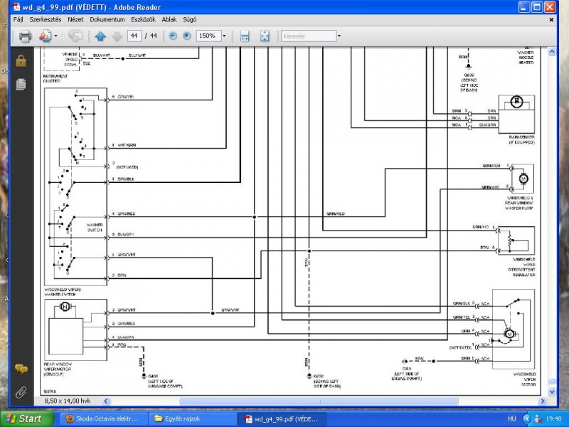

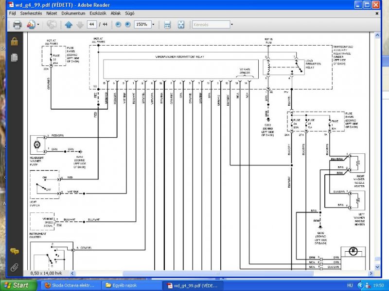

(#) delta1 válasza VIM hozzászólására (») Márc 14, 2010 /
A hátsó aklaktörlőt is meg tudnád nézni kombihoz? Nem megy hátra áram, hogy van e valami reléje mert a kormánykapcsolót nem mertem szétszedni mivel az airbeg benne van. Köszi előre is.
(#) VIM válasza delta1 hozzászólására (») Márc 14, 2010 /
Erre gondoltál? Csak ennyit találtam a törlő mosó berendezésről.

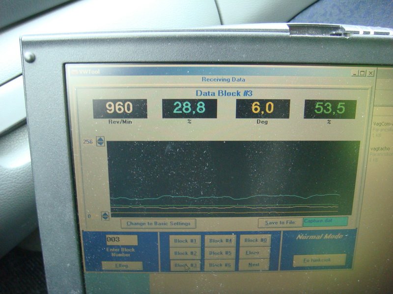

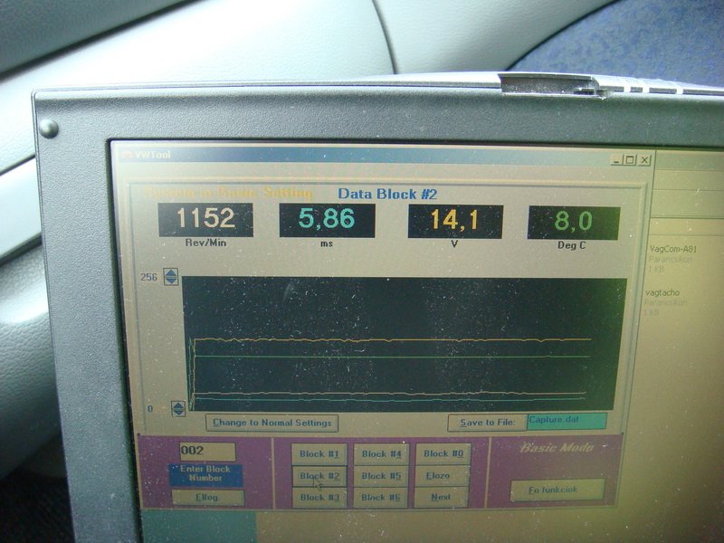

Próbálok az Octavia rángatására megoldást találni, (ma megvettem az üzemanyagszűrőt) de sajna egyre elkeseredettebb vagyok. Kaptam kölcsön egy adatkábelt, és itt most közre tenném a mérés közbeni fotókat, hátha valaki tudja értelmezni. A fene sem tudja melyik mérési blokk mit mér. Kérem ha valaki érti ezeket a képeket írja már le néhány sorban mi micsoda. A mérések alapjárati fordulaton történtek, és érdekes az 1 mérési blokk, vagy ez a normális? Hibakód egyébként nincs.
Kösz mindenkinek a segítségét.

A második blokkos képen:
1. Fordulatszám, ha ez volt az alapjárat az sok neki,
2. Befecskendezési idő milliszkundumban,
3. Töltőfeszültség, jelen esetben jó 14,2-14,5 Volt körül szokott lenni a leszbályozási feszültség, de ez változhat generátortól függően. Ez olyan általánosan elfogadott érték.
Ha pontosabban akarod tudni, akkor a generátor típusa alapján keress rá.
4. Sajnos nem tudom.
Láttam az egyik képen a görbét, elég furcsának tűnik, vagy ennyire rugdostad a gépet, vagy valami ennyire szabályzott.
Meg kellene tudni, ha alapjáraton ilyen volt, hogy minek a jelleggörbéjét mutatta.

T. "sufni-tuning"! Nos a mérések alapjárati fordulaton történtek, (igaz még nem teljesen meleg motornál). Nekem is feltűntek ezek a kiugró értékek, és nem tudom mire vélni. Ma ha szép idő lesz mégegyszer próbálom, és "samara" javaslatát megfogadva kicserélem az üzemanyagszűrőt, és megnézem az elosztó környékét is. Sajnos változatlanul rángat az autó, és nem jövök rá a hiba okára. (Hibatároló üres.)
