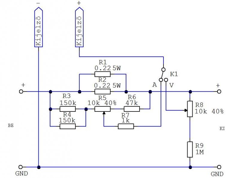

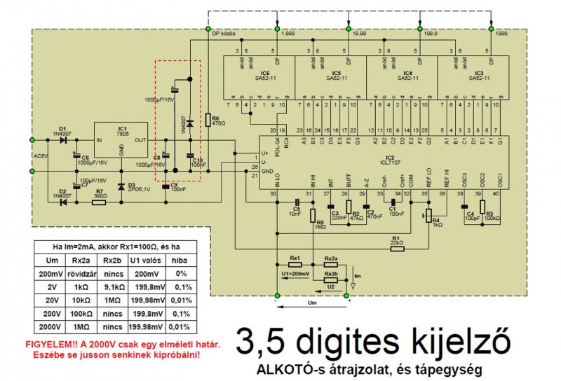

(#) lajos1969 válasza Alkotó hozzászólására (») Márc 15, 2010 /
A panelműszert milyen méréshatárra kell állítani ehhez a kapcsoláshoz? / Rx1,Rx2a,Rx2b/

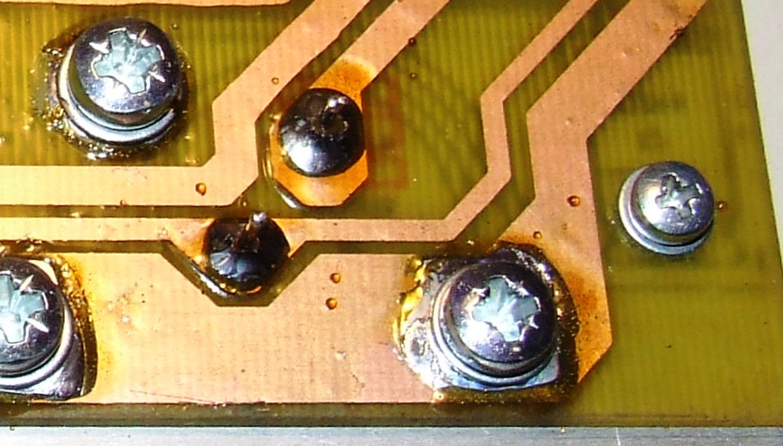

A TO3-as tokozású tranzisztorokat rögzít furatokat illetve javaslatom szerint a meghajtót rögzítő furatot is fel kell fúrni nagyobbra, mert így nem fog beleférni a szigetelő cső.
Arra ne is gondolj, hogy kis szigetelő gyűrűket használsz, az nem fog beválni.
Mellékeltem két fotót, mire is gondolok. (az egyik elég rossz lett, ezért kicsit "reszeltem" rajta, hogy látszódjék a lényeg)
(#) SALáta válasza Alkotó hozzászólására (») Márc 15, 2010 /
A csavar fejet beforrasztottad? Gondolom igen, én pont fordítva csináltam, a csavar fej van felül a "sapkánál".
(#) Alkotó válasza lajos1969 hozzászólására (») Márc 15, 2010 /
Ha jól értem a kérdést, akkor kapcsolás szerint akarod összerakni, és úgy mérni átkapcsolással feszültséget is, meg áramot is.
1. Tudnunk kell mekkora a maximálisan mérni kívánt áram és feszültség.
2. Ez a kapcsolás áramot egyáltalán nem mér. Ahhoz a műszert nem így kell bekötni. Polaritáshelyes áram és feszültségméréshez mindenképpen minimum 2 morzés kapcsoló kell, sőt ha esetleg a méréshatár miatt még a tizedespont is mozog, akkor még +1 morze.
3. Ha feltételezzük, hogy jóra alakítod a kapcsolást (önerőből, vagy esetleg segítséggel), akkor mivel úgyis van benne osztótag, célszerű azokat úgy beállítani, hogy semmilyen előtétezgetésre ne legyen már szükség a kijlezőpanelon (minden Rx hiányzik, és Rx2a rövidrezárva)
4 Írtam erről néhány keresetlen gondolatot, esetleg olvass bele pl itt
Köszi a választ .
Ha tudnál segíteni azt megköszönném.
Volt egy kétmorzés kapcsolós változat is de most nem találom.
(#) Alkotó válasza SALáta hozzászólására (») Márc 15, 2010 /
Nem forrasztottam be, fölösleges. Ha alul van a csavar, az több szempontból is jobb, mint ha fordítva lenne. Először nem lóg ki alul a csavar, így nem kell pontosan méretre alakítani azokat. Másodszor a szerelés szempontjából is ez a kényelmesebb, mert akár az első összerakáskor, akár későbbi alkatrészcserekor nem kell a csavart kiszedni, csak az anyát letekerni. A csavar megvezeti az "L" profilt, tájolja a csillámot, és anyák nélkül is egyben tartja az egész egységet.
Annyit azért szoktam csinálni, hogyha egyébként nem ónoznám is át az érintkező rézfelületet, a csavarfej alatt akkor is megteszem. Ebbe az ónrétegbe nyomódik be az alátét, ami jó kontaktust biztosít.
Nézz bele abba amit ajánlottam. Az 5. pont éppen erről szól. Ha azzal sem boldogulsz, akkor természetesen segítek.

(#) karesz01 válasza Alkotó hozzászólására (») Márc 15, 2010 /
Hanyas csavarral fogattad a nyákra M3 vagy M4?
Önzáró anya nem lenne jobb megoldás?

(#) Alkotó válasza karesz01 hozzászólására (») Márc 15, 2010 /
A TO3-tokot M4-el, a TO220-at M3-al.
Önbiztosító anya nem indokolt ide. Nincs sem rezgés, sem biztonsági szempont ami indokolná. Ráadásul csak műanyagbetétesben van ilyen kis méret (torzított menetű önbiztosító anya M6-al indul), ami ráadásul meg is lágyulna, ha jól megmelegszik a tranyó. Tehát sima anya+alátét, alaposan meghúzva (azért csak ésszel) a tuti megoldás.
(#) kadarist válasza Alkotó hozzászólására (») Márc 15, 2010 /
Csak kötözködés képpen. Nem mindegyik TO3 furatához jó a 4-es csavar. Bővebben: Link
