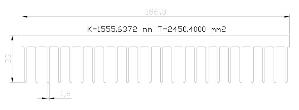

Azért a tápot leválasztásában nem vélek huzalozási gondot felfedezni, bár nem értek annyira hozzá. Előfok-végfok már más tészta, de itt mindig az jut eszembe, amikor valakinek külön dobozban van eleve az előfok és a végfok, sokszor ezek tápjai is külön vannak, arról meg ne is beszéljünk, amikor valakinél van egy-két DSP a jelforrás és a végfok között. Na ott milyen kábelezési "izé" keletkezik? Más: Egy P2-P3-as hűtő elég az egyik mono-végfoknál a két BDW és egy BD139-nek? (ma akarnám indítani az egyik oldalt)
(#) Alkotó válasza vadasz hozzászólására (») Márc 22, 2010 /
1. Úgy rémlik már péntek este élesztetted az erősítőt. Mikor elég, és mikor kevés egy hűtés, az elég sok mindentől függ. Jelen esetben a nyugalmi áramtól elsősorban. Van aki ezt szereti kicsit megemelni, ami jelentős hőtöbbletet okozhat. De akár így, akár úgy, nem hiszem, hogy elég lenne ide egy processzor hűtőbordája. Esetleg ha a ventilátort is hozod vele, de én ettől berzenkedek kissé. Sokkal inkább egy "normális" hűtőbordát javaslok. Amit nem kell túlzásba vinni, mert ha egy kicsit bemelegszik az erősítő (nálam kb. 50°C), akkor jobban szól.
2. A BD139 nem termel hőt. Azért heverészik a hűtőbordán, mert figyeli a többieket.
3. A huzalozás nem megoldhatatlan, csak nem könnyű jól csinálni. Általában kompromisszumokkal jár.
4. Mi az a DSP?
(#) vadasz válasza Alkotó hozzászólására (») Márc 22, 2010 /
akartam volna éleszteni pénteken, de a motorbalesetem ügyintézése kicsit megzavarta a programot. Ez egy általam választott hűtő, ebből 2 kevés? http://www.hardwarecooling.com/images/slot-1-cpu-cooler.jpg
DSP az ilyen házimozi sok.1 okosság.
Nem tudjuk mekkora a fotón lévő borda, az kimaradt a jellemzéséből.
Csatoltam annak a profilnak a szelvényrajzát, amit én használok. Ebből 6-7 cm magasság közel 1000cm2 felületet jelent. Véleményem szerint e körül van az ideális méret. Ezt próbáld közelíteni.
(#) hapro válasza vadasz hozzászólására (») Márc 22, 2010 /
Ez a borda 500cm2 körüli, egyet én már megméregettem, és ha pont akkora ez is mint az enyém, akkor ekkora a felülete. Az enyém majdnem pont 500.
(#) vadasz válasza hapro hozzászólására (») Márc 22, 2010 /
akkor ebből 2 darab (1-1 oldalanként) kielégítő lehet ha jól értelmezem?!
