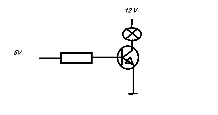

(#) wedds hozzászólása Márc 26, 2010 /
Azt szeretném kérdezni, hogy egy bd139-et hogy kössek be úgy, hogy +5V-tal +12v-ot tudjak kapcsolgatni? Köszi a segítséget

(#) nagy_david1 válasza wedds hozzászólására (») Márc 27, 2010 /
Itt egy rajz. Esetleg megtudhatnám mit akarsz kapcsolni?

(#) wedds válasza nagy_david1 hozzászólására (») Márc 27, 2010 /
persze.
Egy attiny13 egyik lába adja a szaggatott 5V-ot, és ennek kéne kapcsolgatnia egy 12v-os led lámpát, aminek a testje fix.
(#) wedds válasza wedds hozzászólására (») Márc 27, 2010 /
most mennem kell, de nagyon köszi a segítséget mindenkinek!
Hát ha be tudnád kötni a led lámpát a rajzomon az égő helyére és pl tennél egy 1-10k ohm -os ellenállást (a rajzomon ott van érték nélkül) a bázisra akkor működne. Ha meg a test fix akkor még kell egy tranzisztor. Nem tudom az attiny13-ad milyen jeleket adna ki de ha frekvencia 1Hz-nél nagyobb akkor a relé az felejtős szerintem.

(#) SKY válasza wedds hozzászólására (») Márc 27, 2010 /
Használj logikai fetet, ami már 5V gate feszültségnél kinyit.

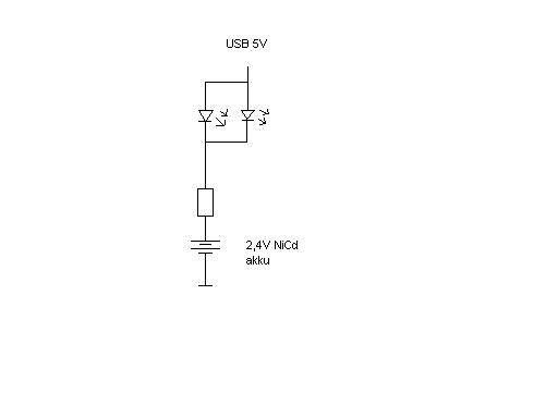

(#) SKY hozzászólása Márc 27, 2010 /
Sebi, lapose kösz a választ.
Mekkora áramot tud max. leadni az USB csatlakozó?
A rajzon látható mód megfelelne usb-s akksitöltőnek?
