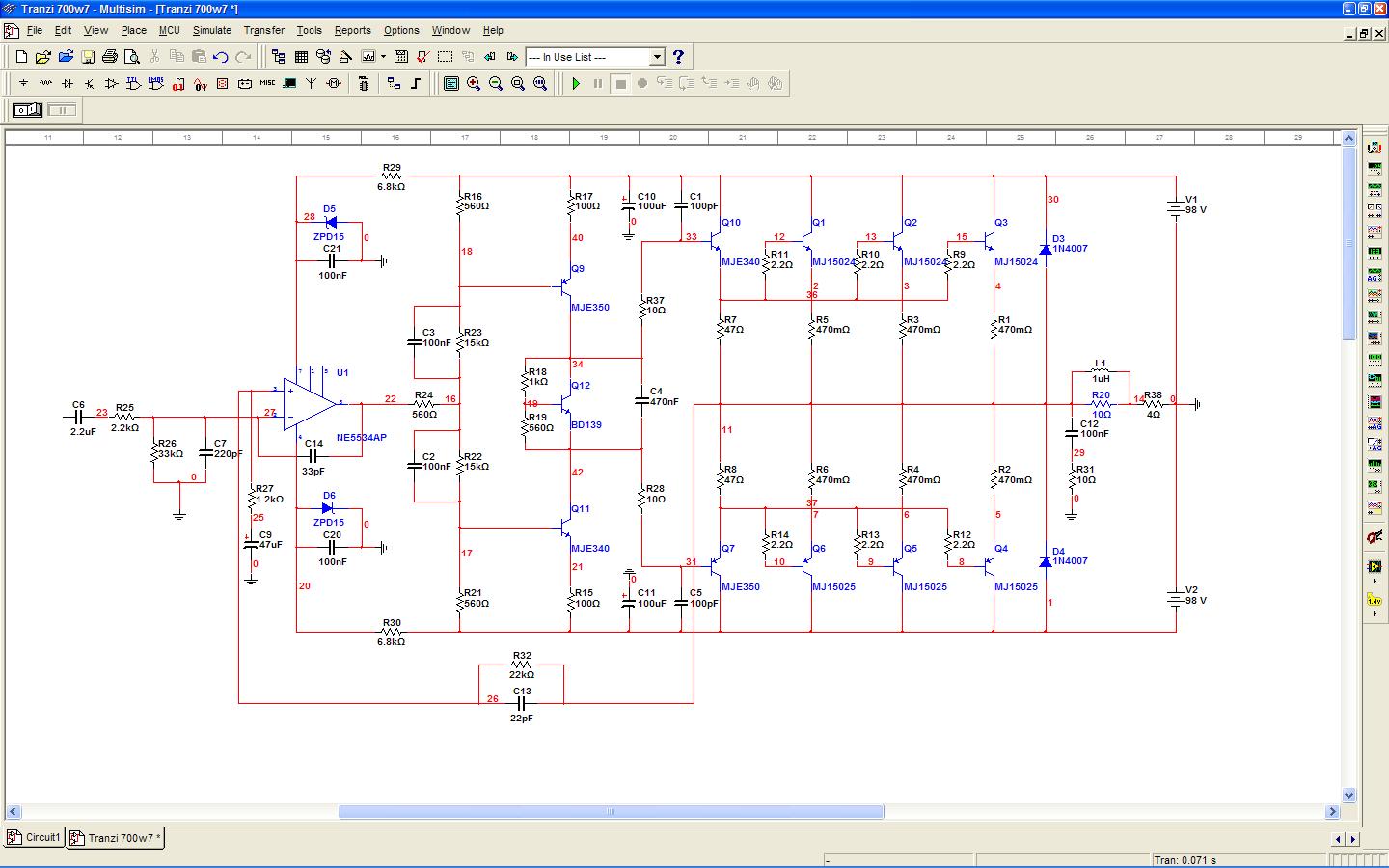

(#) Mellon_ hozzászólása Ápr 10, 2010 /
Szeretném a segítségeteket kérni.
A mellékelt kapcsolást az interneten találtam és meg szeretném építeni. Szimulációs programban már megépítettem és működött is, de szeretném a véleményeteket is kikérni h szerintetek működhet e?
A válaszotokat előre is köszönöm!

(#) Alkotó válasza Mellon_ hozzászólására (») Ápr 10, 2010 /
Szép nagy fába vágod a fejszédet. (Csak akkor fogj neki, ha egyaránt felkészültnek érzed magad az erősítő, a táp, a hűtés, a huzalozás, és az érintésvédelem területén is. Fokozottan szükség lesz ezekre az ismeretekre)
(#) hapro válasza Mellon_ hozzászólására (») Ápr 10, 2010 /
R18-R19 és a BD139 bázisa közé nem kéne egy trimmer poti? Ezt úgy igazából én is kérdem a hozzáértőktől...
(#) Alkotó válasza hapro hozzászólására (») Ápr 10, 2010 /
Vagy trimmer, vagy az ellenállások cserélgetése. Talán azért nincs trimmer, mert az ellenállás sokkal stabilabb, csak kicsit macerásabb beállítani vele.
Viszont engem ettől jobban aggaszt, hogy mi történik ha véletlenül gond van a kimeneten (pl. rövidzár, vagy csak túlterhelés). Ilyen drága fetekből elég kínos legyilkolni egy-két garnitúrát.
(#) Mellon_ válasza Alkotó hozzászólására (») Ápr 10, 2010 /
Az építéssel nincs semmi gondom mert építettem már hasonló erősítőt ( ez előtt például egy 800w-osat ), engem csak az érdekelne h a hozzáértők szerint ez a kapcsolás így ahogy van működőképes e és hogy érdemes e megcsinálni?
Ha én akarnék egy 700W-os erősítőt csinálni (brrrr... eszembe nem jutna soha), akkor mindenképpen olyat keresnék, amiben komolyan megoldották a kimeneti túlterhelés védelmet, komoly hőkompenzálásra képes a kapcsolás, és terveztek hozzá kimeneti egyenfeszültség figyelőt, mert a hangszórók sokkal drágábbak mint az erősítők nagy többsége.
És még mindig ott vannak a kivitelezésben rejlő gondok. Teljesen biztos vagyok benne, hogy ebben a minőségi kategóriában lényegesen olcsóbb készen venni valamit, mint csinálni. (60-80000 körül már 2x1200W-ot adnak, és abban jóval több fet "ügyeskedik" a cél érdekében)
mod.: Nem fetes, bocsi! Ebben tranzisztorok vannak. Viszont ekkora teljesítményhez 3pár tranyó még akkor is vicces, ha azok 250W-osak maximum.

(#) Mellon_ válasza Alkotó hozzászólására (») Ápr 11, 2010 /
Az eredeti kapcsolásban benne vannak az általad hiányolt védelmek, én a szimulációban csak az egyszerűség kedvéért hagytam ki, meghát a kimeneti fesz elleni védelem nem tartozik az erősítő alapkapcsolása közé.
Viszont az alapvető kérdésemre még most sem kaptam választ
