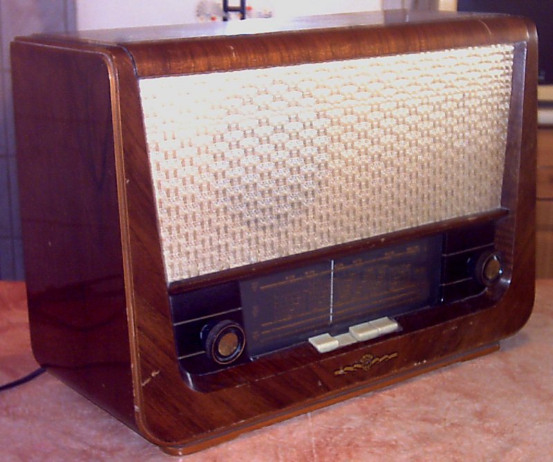

Mai szerzeményem AR302 ORION. Nem volt kamrába kidobva, szól csak belül kicsit poros...........

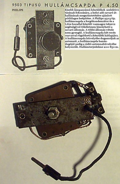

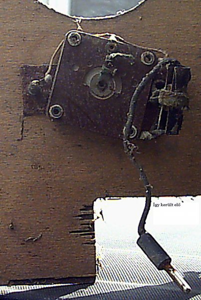

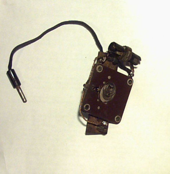

(#) hatvanasjocó hozzászólása Máj 31, 2010 /
30-as évekbeli rádiókhoz készült Philips hullámcsapda. Ramatyból lett helyrehozva.
(#) Papimanó válasza hatvanasjocó hozzászólására (») Jún 1, 2010 /
Gratulálok,-szép munka!
(#) hatvanasjocó válasza Papimanó hozzászólására (») Jún 1, 2010 /
Ez volt a maximum amit ki lehetett hozni belőle. A forgókondi tengelye aluminium hüvelyben van, aluminium anyával annyira össze oxidálódva, hogy roncsolás nélkül nem lehetett volna a vas rögzítőlapot derékszögbe forgatni. Ezért aztán a csiszolás, tisztogatás után a kivezető spirálrugót pótoltam, a szövetborítású csatlakozó zsinórt fekete cérnával javítottam a foszladozó helyeken. A litzével készült tekercs alsó kivezetése szakadt volt, ezt tűvel kipiszkálva ki lehetett húzni a tekercs alól. A régi forrasztásokat leolvasztva újra ónoztam a forrfüleket és a litzét és visszaforrasztottam a tekercset. Egy detektoros rádió elé csatlakozva a Katolikus rádióról majdnem 100 %-osan kiszűrte a Kossuth adót.

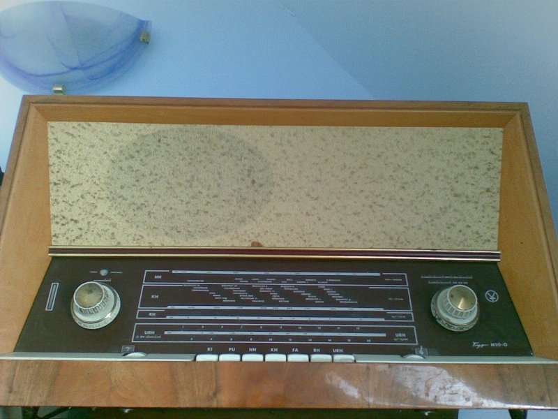

Sziasztok.Van egy kérdésem.Illetve sok kérdés.Tegnap csereberéltem egy 1967 kiadású csöves rádiót,valami Bulgár cucc.(kép mellékelve).Nem tudok semmit az előéletéről,hátlapot leszedtem,minden a helyén (elvileg),a csövek nagyon újnak néznek ki,semmi kokler taknyolás benne,sem bogár,sem pókfészek,sem varjú nincs benne,szóval szép tiszta a belseje.A külseje gyakorlatilag karc-ütődés-ázás mentes.Hangszórói(3db,1 nagy ovál,2kb 10cm kerek)hibátlannak néznek ki.A kérdésem,ha bedugom,mi a legdurvább ami történhet azon kívül,hogy leveri az automatámat??Gondolok durr,pukk,füst,nagy bumm stb stb.. Nyilván ha oké minden akkor örülök.Köszönöm előre a tanácsokat,nem vagyok láma a témához,de ez lenne az első elektroncsöves cucc,amit megpróbálnék életre kelteni.Tudom,hogy itt nem 12v cikázik,szóval nagyon óvatos leszek.Ameddig nem válaszoltok,nem helyezem üzembe.
(#) hatvanasjocó válasza Bencze.k hozzászólására (») Jún 6, 2010 /
Szia! kapcsolási rajzot a mellékelt linken letöltheted.
Bekapcsolás előtt ellenőrizd:biztositék, zárlatra: hálózati bemeneti zavarszűrő 2x5 nF, 2x50,mikrofarád anódfesz. szűrőkondi, 1x50 mikrofarád pufferelkó, egyenirányító szelén ha nincs zárlat ezek között akkor bekapcsolhatod. Ezután kiderül milyen kérdéseid lesznek még..........Bővebben: Link
(#) gkari válasza Bencze.k hozzászólására (») Jún 6, 2010 /
Bekapcsolás előtt állíts át 240V-ra. A feszültségeket jobb "hideg" műszerrel mérni, mint DMM-el. Én még megnézném az EL84 katód, és anódköri kondijait is, valamint esélyes, hogy a hullámváltót is érdemes lesz takarítani. Ez egy egész jóhangú készülék, nekem is van.
(#) Bencze.k válasza gkari hozzászólására (») Jún 6, 2010 /
Köszönöm a tanácsokat,ha lesz időm,este belenézek,megcsinálom amit mondtok,majd kapcsolom.Köszönöm még egyszer.

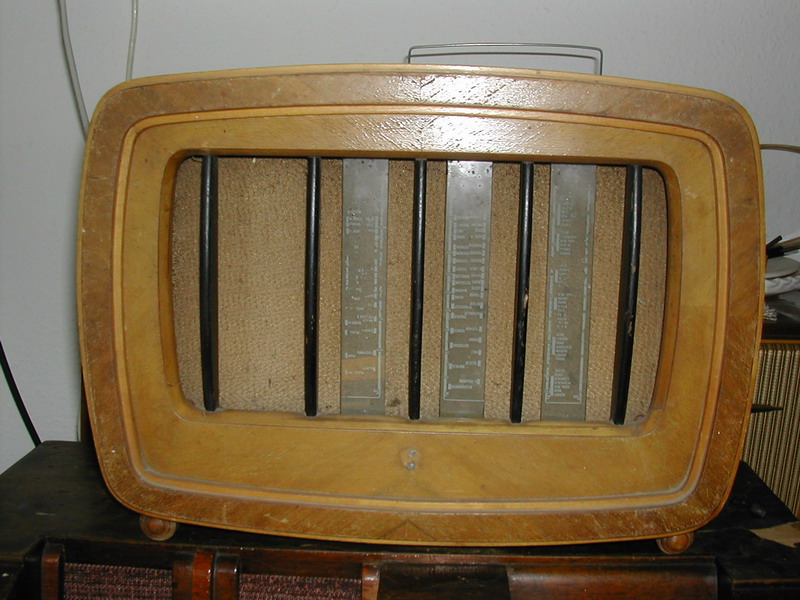

(#) kisgeri hozzászólása Jún 6, 2010 /

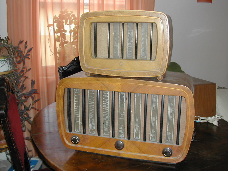

Sziasztok! Bemutatom a legújabb szerzeményemet, egy Orion 418A-t. Sajnos hiányos (gombok; egyik skálaüveg - és a maradéból is csak az egyiken épek a feliratok; hátlap; embléma az elején) belül viszont teljesen komplett. Élőben még sosem láttam ilyen gépet, ezelőtt azt gondoltam, hogy méreteiben kb. az Orion 442 4 üveges változata lehet kinézetre. Így meglepődtem milyen pici, de szerintem nagyon szép rádió. Mivel hiányos, a kávával további terveim vannak, de úgy hogy visszaalakítható legyen, ha véletlenül a hiányzó alkatrészekre rábukkannék valamikor.
(az első képen alul is van egy rádió, lehet tippelni mi az, elég jellegzetes formája van )
(#) Action2K válasza kisgeri hozzászólására (») Jún 6, 2010 /
Orion 55-höz hasonlít, vagy valamilyen EKA (Standard).
(#) kisgeri válasza Action2K hozzászólására (») Jún 7, 2010 /
Az első majdnem telitaláltat, Orion 56. A káva teteje és a fényezése fel lesz újítva, de egyébként szépen, nagy hangerővel szól, mindene eredeti. (a vásznat leszámítva)
(#) Action2K válasza kisgeri hozzászólására (») Jún 7, 2010 /
Szép darab! Én a vásznat is kicserélném eredetibbre. Várjuk majd aképeket, ha kész lesz.
(#) hatvanasjocó válasza kisgeri hozzászólására (») Jún 7, 2010 /
Mennyire hiányos? Ha belül egyben van akkor érdemes egy új üvegre költeni, ha belül hiányos akkor írd le mi hiányzik hátha tud valamelyikünk segíteni.Bővebben: Link
Lesz hozzá másik vászon, épp most kaptam a jó hírt!
(#) kisgeri válasza hatvanasjocó hozzászólására (») Jún 7, 2010 /
Üvegre szívesen költenék, mert igazából csak ezen múlik. Mindkét oldaláról hiányzik még a gomb is, és nem is tudom, hogy milyen másik rádió lehetett még, ami ugyanilyen gombokkal volt. Belül teljesen komplett, semmi sem hiányzik. Üveget hol lehet csináltatni hozzá, nem tudjátok véletlenül?

Fejlemény.Ma bekapcsoltam.De a ksss,brrrr,hsss,tdkk,tdkk,meg egy érdekez bzzzz hamg jött ki a hangszórón.De nem füstölt,nem durrant,és nem izzott. A csövek "világítanak",a varázsszem is Szóval ennyi.Ha szembe állok a rádióval,van bal oldalon egy "tekerő" van ilyen,hogy ferrit meg hangerősítő. Ott nekem csak egy kis . van a 4 és az 5 között.Azon az oldalon csak a külső tekerőre reagál óvatos,a fent említett hangokkal.A bal oldalon a belső tekerő nagyon lazán jár,fokban mérve 30-40fok aztán sehova jó helyről.Mindent végigpróbáltam,mindent minden variációban,de semmi.Szóval most itt tart a project.De legalább nem repült a levegőbe Van egy érzésem,hogy ezt nem úszom meg (atomra szétszedés nélkül)
