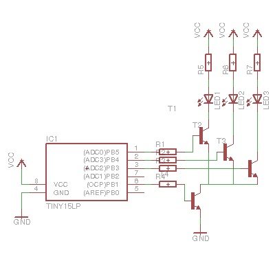

(#) zbiro hozzászólása Jún 15, 2010 /
Ismerkedem az avr-ekkel, és pwm-mel szeretném egy futófény fényerejét szabályozni. A mellékelt rajz mennyire működőképes? (pb1 a pwm, pb3-5 pedig a tényleges futófény)
Köszönöm a segítséget!
(#) kajozs válasza zbiro hozzászólására (») Jún 15, 2010 /
Szerintem működőképes, csak a pwm frekvenciája jóval nagyobb legyen mint a futófényé.
üdv kajozs

(#) Ideiglenes válasza zbiro hozzászólására (») Jún 15, 2010 / 1
Nem jó az elképzelés.
T1, T2, T3 közvetlenül a tápra kapcsolt pnp tranzisztorok lehetnének, ez esetben természetesen az emitterük kapcsolódna a tápra, a kollektoraikra kapcsolódna külön külön az R5-LED1, R6-LED2, R7-LED3 fogyasztók. A LED-ek katódjai a rajzodon megegyezően összekötve kapcsolódnának a T4 ( npn ) kollektorára, aminek emittere a testre dolgozik.
A másik megoldás, ha mindegyik tranzisztor npn tipusú, akkor a T1,T2,T3 tranzisztorok emitterei lennének összekötve és azok kapcsolódnának a T4 kollektorához. Az R-LED fogyasztók pedig a táp és a T1-T3 tranzisztorok kollektorai közé sorakoznának.
A rajzod szerint érdekes lenne a működés. Ha T4 nyitott ( tehát vezet, akkor azon marad kb 0,4V. A LED1 nyitófeszültsége 1,4V ( piros esetén ). T1 bázis emitter nyitófeszültsége 0,7V. T1 bázisára tehát legalább 0,4+1,4+0,7 = 2,5V-ot kell kapcsolnod, hogy vezessen, de ez csak egy adott munkapontban lenne igaz és csak piros led-del. Ha mondjuk KÉK ledet szeretnél üzemeltetni, annak nyitófeszültsége már 3-5V és valószínűleg nem viágítanának, mivel 0,4+4+0,7 = 5,1V, ami nem éri el a tranzisztor nyitásához szükséges feszültséget.
Bipoláris tranzisztoroknál, ha kapcsolóként használod, általános szabály, hogy
NPN tranzisztor emitter lába a GND-re
PNP tranzisztor emitter lába a +5V-ra
van kötve,így biztosíthatod, hogy a tranzisztor telítésbe legyen vezérlelve.

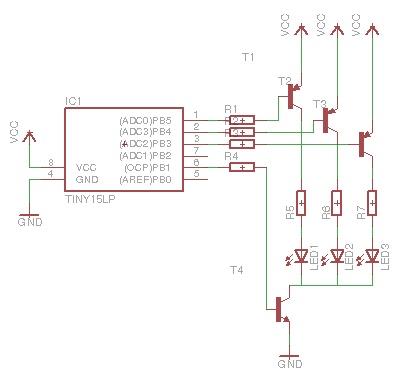

(#) zbiro válasza Ideiglenes hozzászólására (») Jún 15, 2010 /
Hogy őszinte legyek, nem igazán látom a különbséget. Amit írtál példát (kék led, 5V), tulajdonképpen bármilyen elrendezésben kevés a feszültség, hogy mindhárom félvezető kinyisson, ez pedig azt eredményezi, hogy semmikor nem fog a led világítani (az analóg technika soha nem ment igazán)
Egyébként ha jól értem (és a fentieken nagyvonalúan átsiklom ), akkor a pnp tranziszotros a jobb megoldás, mert ott a tranzisztorok közelebb lehetnek a táphoz?
Vagy ezekkel a kérdésekkel inkább célozzam meg a kezdő topicot? :zavart2:

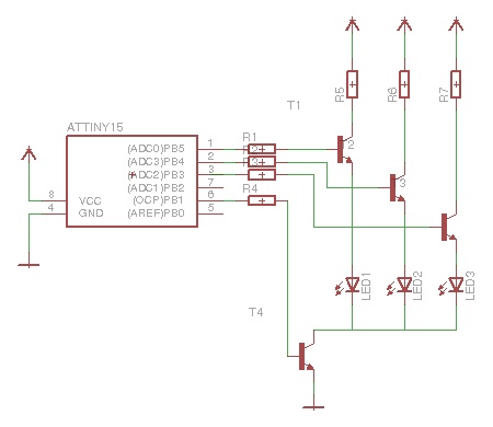

(#) Ideiglenes válasza zbiro hozzászólására (») Jún 16, 2010 /
Ez furcsa. Teljesen átment, amire gondoltam. Végre sikerült valami nekem is. A mellékelt rajzok pont olyanok, ahogy képzeltem.
Én a PNP-NPN összeállítást tartom jobbnak a tranzisztorok kivezérelhetősége szempontjából, nincs visszacsatolás az elrendezésben. Persze ez az elrendezés akkor fog működni, ha csak egy tápod van, két vezetékkel táplálod a rendszert ( GND, Vcc ). Itt úgy kell számolnod, hogy a LED-ek nyitófeszültsége + 2*0,4V ne legyen nagyobb, mint a tápfesz, különben nem fog világítani a LED.
Elsőre sem értettem amúgy a negyedik tranzisztor feladatát. Feltételezem, hogy a PWM jelet kapcsolnád rá, miközben a másik három tranzisztor adná, hogy a három közül melyik LED világítson. Én egy kicsit a helyedben gyúrnék a szofveren ( nem sokból tart ) és elhagynám a negyedik tranzisztort.
Ha csak a három tranzisztor lenne, akkor három NPN tranzisztorral úgy is működhet a kapcsolásod, hogy a LED-ek nagyobb tápot kapnak, mint a vezérlőegység, tehát függetleníteni lehetne a vezérlés tápját a teljesítményelemek tápjától. Ilyenkor a GND közös. Ezzel a megoldással akár kék LED-eket is meg lehet hajtani.
És abban teljesen igazad van, hogy a kérdés nem teljesen ide tartozik, mivel ez általában bármilyen vezérlőnél előforduló kérdés, hogy hogyan illesszük a vezérlőhöz a teljesítmény részeket.
