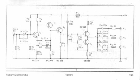

Helló mindenki!
Egy olyan problémám lenne hogy van 4 kamerám a házon ezeknek a jelét szeretném elosztani 3 fele mind a 4-et, és ebből az elosztott jelekből 1-et (4 kamera képe)kb. 30méterre szeretnék elvinni.
Ennek a feltétele hogy fe kellene erősíteni, és utánna elosztani. Sajnos nem találtam ilyen rajzot sehol (lehet hogy nem jól kerestem). Ha valaki tudna segíteni ebbe, hogy valami egyszerű kapcsolási rajzot hol tudok találni.

(#) Sebi válasza 925 hozzászólására (») Márc 23, 2007 / 4
Nem feltétlenül kell erősítő.
A videojel (1Vpp) 100 méterre is elvihető gond nélkül.
A több monitoron való megjelenítés sem probléma, hacsak a topológia nem kényszerít erősítésre. Ezalatt azt értem, hogy a kamera képes több monitort is meghajtani, csupán a nem a kábel végén lévő monitoroknál a 75 ohmos lezáró ellenállást kell kivenni a bemenetről. (a biztonságtechnikai célra készült eszközöknél egy kapcsolóval ez kiiktatható). Ugyanis a 75 ohmos lezárásra a koaxkábelnek van szükége (a végén) nem a monitorbemenetnek.
Szóval elosztóerősítőre akkor van szükség, ha a kamerától - mint csillagpont - több irányban kell elvinni a jelet.
Azért itt egy rajz, hátha tényleg szügséges (ez utóbbi esetben).
(#) 925 hozzászólása Márc 26, 2007 /
Köszönöm a segítséget, mind a kettőtök ötlete jó volt .
Végül Sebi álltal küldött rajzot csináltam meg.
(#) gyurko81 hozzászólása Márc 3, 2009 /
Hello. A Sebi által küldött rajzot meg szeretném építeni. Van rajta 1 dióda.De nem tudom a paramétereit. Valaki ha tudja hogy mit mondjak a boltba vásárláskor hogy milyen dióda kell, akkor irja már meg. Köszi előre is.
(#) danlevente válasza Sebi hozzászólására (») Márc 31, 2009 /
Néztem a hozzászólásodnál az AV elosztó kapcsolási rajzát...
Van egy dióda aminek sem a tipusát sem az értékét nem tudom leolvasni!
Tudsz ebben segíteni?

(#) titi válasza danlevente hozzászólására (») Márc 31, 2009 /
Én úgy látom, az egy LED. Világít, ha áram alatt van a kütyü.

(#) Sebi válasza danlevente hozzászólására (») Ápr 26, 2009 /
A D1 piros LED, egyrészt 1,4V-os referenciaként szolgál T3 áramgenerátor számára, másrészt bekepcsolás indikátorként funkcionál. (titi jól látta...)
Nem mértem az áramfelvételt, de egy 300mA-es dugasztáp bőven elég neki.

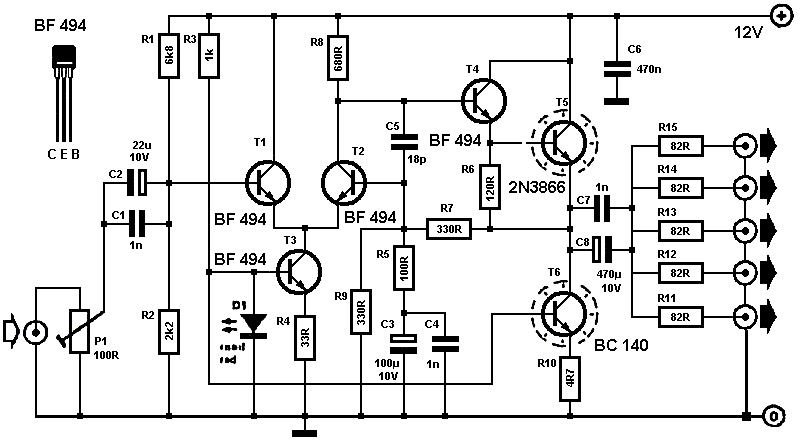

(#) Inhouse válasza sniper hozzászólására (») Feb 9, 2012 /
De jó, hogy erre is van másik topic...
4 kimenetű állítható
A video kimenet nem szereti, ha osztják, sötét lesz a kép, kell az erősítő. A hang már inkább kibírja, de ahhoz egyszerűbb erősítőt csinálni.

(#) sniper válasza Inhouse hozzászólására (») Feb 9, 2012 /
Köszönöm.. ez tökéletes nekem, már csek egy audió rész erősítőre lenne szükségem, esetleg nem tudsz egy et nekem?
ui: az L1 nek milyen értéke kell lennie?
Az audio-val valószínűleg nem lesz gondod, először próbáld ki passzív osztóval.
Néhány menet egy ferritmagon, valami bontott cuccból szedd ki, pl. pc táp. Csak fojtó, zavarszűrés.
Ha csak 2 kimenet kell, elég 2-tőt megépítened, egyből még kevesebb alkatrész kell.
