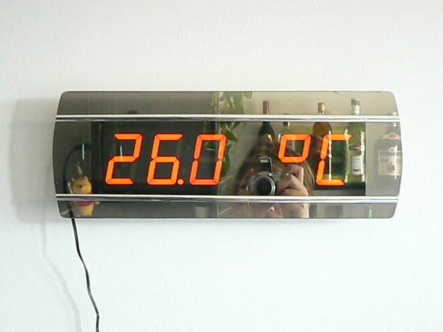

Végigolvastam a leírást is és ezt a fórum témát is, és megépítettem a nagy kijelzőset. Működik, bár meg kell mondjam, a leírás 6. oldalán lévő képek alaposan megtréfáltak: a beültetési fotókon (Panhard képei) az NPN tranzisztorok (BC546-ok) igen huncutul, szerintem fordítva vannak beültetve. Vagy, alaposan meg vannak csavargatva a beültetéshez a lábak. A pdf-es beültetési rajz a jó. Viszont, én szeretném, ha az órám csak az időt mutatná. A C-ben a fórumon megadott módon módosított forrásprogramot viszont sehogyse tudom HEX-be konvertálni (MPLAB IDE v8.43-at használok), mert az abba beépített CCS C Compilernél fordításkor hiányol valamit és leáll. Letöltöttem a CC5X C Compilert, ott pedig az MPLINK-et nem találja. Nagyon kezdő vagyok, nem tudná valaki elküldeni nekem a hőmérő nélküli óra HEX-file-ját, mert már 3 napja bűvölöm az MPLAB-ot sikertelenül. Köszönöm előre is!
Én is tervezem megépíteni a nagy LED-es órát, de már az elején felmerült bennem több kérdés. 1. ha közös katódos kijelzőim vannak, akkor ugye nem kellenek a kapcsolási rajz alján lévő 7406-os ick? 2. a JP1 csatlakozótól balra lévő elem az mi célt szolgál? 3. a kijelző kapcsolási rajzában mit kell módosítanom, hogyha közöd katódosakat használok? 4. a c forrást megpróbáltam ccs-c-vel lefordítani, de nem találta a LED_PWM-et Válaszaitok előre is köszönöm! tekan
Bocs, de szerintem invesztálj be közös anódos kijelzőkre. A Közös katódoshoz nagyom újre kell godolni akapcsolást, a multiplextől kezdve a szegmensvezérlésig, a tranzisztorok ceréje, a 7406 cseréje.... Ha a kérdés így felmerül, feltételezem hogy nem vagy magadban annyira biztos hogy nekiláss áttervezni, inkább ölj bele egy kis pénzt másik kijelzőbe, lehet hogy az az olcsóbb megoldás. Ha gondolod tervezd újra aztán told fel ide, biztosan átnézzük egy páran, több szem többet lát. A LED_PWM -et (ha jól emlékszem két helyen van) nyugodtam kidobhatod belőle.

Én még nagyon kezdő vagyok, ezért lenne egy ? kérdésem. A DCF óra újratervezett nyákján min 15V szerepel! De mégis mennyivel működjön? És ha lehet valaki küldene egy 220V-os átalakító leírását hozzá? Köszi előre is : Attila
szeretném megkérdezni, hogy nálam is sajnos a DCF vétel nem igazám működik. És ezúton érdeklődnék hogy nagy programmodósítás szükségeltetik, ahhoz hogy magát az időt nyomógombal lehessen beállítani. kérem aki hasonló gondokkal küzd kérem segítsen. egyébként gratulálok magához az órához remek kis kapcsolás!
Ezt a módosítást figyelembe vetted?. A tapasztalatom szerint a modul tápjához egy szőrőt érdemes beépíteni. A tápot a modul egy 100 ohm -os ellenálláson keresztül kapja meg, amit közvetlenül a modul csatlakozójához tettem. A modul táp és föld csatlakozói közé 47µF tantál és vele párhuzamosan 100nF kerémia kontenzátort is kötöttem.
Igen a közzétett módosítással is próbáltam már, de sajnos úgy sem szinkronizát az óra!
próbáltam Vicsys fórumtárs nixie óráján is a DCF szinkronizálást de azzal sem volt már kezd az a selytésem lenni, hogy talán már maga a vevő lehet rossz. de amiket irtál még azokat megfogom próbálni. köszönöm
érdeklődnék hogy említve lett olyan programverzió is amely a dátum kijelzését is engedélyezi, esetleg feltöltenétek én is szívesen kipróbálnám az órát ezzel a verzióval. előre is köszönöm
szeretnék pici segítséget kérni, próbáltam lefordítani az órának az eredetileg közzétett forrását, és fordítás közben a display.c függvénynél állandóan hibát ír! nálam a output_high(LED_PWM); illetve a output_low(LED_PWM); soroknál ír ki hibát elképzelhető hogy talán régebbi fordítóval próbálkozom? én PIC C COMPILLER 4.78 verziót használom. Üdv
Nálam is írta, töröld ki azt a két sort. Amúgy sem fog rendesen működni a fényerő szabályozása.
köszönöm a választ, ezek szerint nem is használod a fényerőszabályozást?
nem is építetted be?
beépítettem, de nálam azt csinálta, hogy minimális fényerőnél elkezdett sietni az óra, ezért úgy oldottam meg, hogy szoftveresen mindig teljes fényerőn van, és csináltam hozzá egy külső kis áramkört amivel szabályozom.
Pedig az bizony működik (kisebb program módosítással, és megfelelő méretű kondi választásával).... Nekem már több mint két éve ketyeg az órám, működik a fényerő szabályzás is és a dátum kijelzés is.
Az hogy Idézet: nekem teljesen értelmetlen, mivel a kettőnek a világon semmi köze egymáshoz. „hogy minimális fényerőnél elkezdett sietni az óra” Ott valami rút elkötés vagy nyák hiba van. A DCF vételt illetően bizony vannak problémák. Nálam - szeged, paneltenger - igen ritkán van DCF szignál, akkor is csak közvetlen az ablakban, ezért egy dugós csatlakozóval 10m-es riasztókábellel csatlakoztatom az órára a DCF vevőt, amikor szükség van rá. Igen, nincs folyamatosan rákötve, mivel ha egyszer beáll, egy hónap alatt siet 15-20 mp-et, így ha eszembe jut havonta kéthavonta egyszer ráakasztom hogy pontosítsa - (jellemzően csak éjszaka hajlandó) - és ha beállt lehúzom róla a vevőt. Mindenképpen érdemes a DCF vevő kimenetére egy tranzisztorral vagy FET-el rákötni egy LEDet, hogy lásd hogy egyáltalán van-e DCF vétel, bár ha nem írtátok át a programot, az utolsó digit tizedespontja villog ha van DCF jel (ez nálam csak viszonylag nagy fényerőnél igaz, közepesnél már bizonytalan, kis fényerőnél semmi, vagyis az élesztés idejére érdemes kikötni a fényerőszabályzó részt - pl. +egy jumper)

Nos megtaláltam a hurcivinyómon, így ne kell tovább várni rá.
Pár helyen belepiszkoltam a programba, nézd össze Topi mesterével, és amelyik szimpatikusabb. Nekem ez a verzió több mint két éve megbízhatóan megy. Vannak vele még hibák a dátum beállásnál, csak nincs ambícióm szétszedni az órát, de a forrásba beleírtam kommentként, aki most fog hozzá mindenképpen érdemes leprogramozni. Nálam havonta egy-két alkalommal kis időre elmászik a dátum valami agymenésre. Ez akkor történhet, ha egy hibás csomagot vesz, amiben az idő jó, de a dátum úgy hibás, hogy a CRC-je véletlen jó. Nem gyakori jelenség, és pár sor programozással javítható.

Igazán szép munka! sokat pepecseltél a dobozolással?
Szeretném még azt megkérdezni, hogy az általad javított forrásban is 6mp-ig jeleníti meg az időt, és 3mp-ig a hőmérsékletet?
esetleg megtudnád mondani, hogy ezeket a késleltetéseket hol tudnám módosítani?
- A main.c -ben a chtime() függvényben számolja a kijelzési időt az act_disp változóban, majd a main.c végén használja fel:
Más: Nem szökőévben is 29 napos a február:
helyett:
kellene...
Köszi a választ
akkor ha jól értem nekem ezekben a sorokban kell változtatnom? time.sec++; act_disp_counter++; if(act_disp_counter == 3) { act_disp++; if(act_disp == 3) { act_disp = 0; temp_count++; if(temp_count == 3) temp_count = 0; } és utána ezeket a változásokat használjam fel az act_ disp változóban, és a main_c. végén?
Jól értetted!
