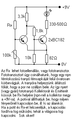

(#) fraba válasza ekkold hozzászólására (») Máj 16, 2010 /
Megpróbáltam, beforrasztottam az adóban található tranzisztor B-E lábai közé a fotóellenállást, de semmi hatás... :S Tök mindegy, hogy mennyi fényt kap a fotóellenállás, nem zárja le a tranzisztort ... :S Úgyhogy lehet, maradok az eredeti kapcsolásnál.
Azonban eszembe jutott egy másik ötlet. Egy másik tranyóval - pl. BC182 -, nem lehetne az adó áramát kapcsolgatni? Az adó mondjuk a tranzisztor kollektorkörébe lenne kapcsolva, a fotóellenállás meg egy potival bázisosztót alkotnának, és úgy táplálnánk a tranyót bázisárammal.
Vélemény?
Ui: most tört el a lába az egyetlen fotóellenállásomnak...
(#) ekkold válasza fraba hozzászólására (») Máj 16, 2010 /
Szerintem megoldható amit írsz, de egy rajzot összedobhatnál, hogy egyértelmű legyen, hogy mire gondolsz.

(#) fraba válasza ekkold hozzászólására (») Máj 18, 2010 /
Na valami ilyesmire gondoltam eredetileg. Az alkatrészek típusát, illetve pl. a poti értékét csak úgy a példa kedvéért írtam be/adtam meg. Mondjuk igazából a poti majd adja magát, a tranzisztornak meg olyat kell választani, ami elbír 200-250 mA kollektor áramot folyamatosan, különösebb melegedés nélkül.
Ötlet?

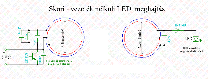

(#) Pulyka hozzászólása Júl 9, 2010 /
Csatlakozom a Kollégához.(de az én tranyóm BD 139)
...Sajnos .
Én is ezt a kapcsolást építettem meg,de nem akar működni.
Még van 2 darab tartalék BD139-em,de szerintem nem lehet rossz,mert nem kötöttem el semmit.(már jó párszor átnéztem,sőt nem is egy gyártó pdf-jében néztem meg a tranyó lábkiosztását,hátha az egyik elírta,de nem)
Annyiban különbözik a kapcsolásom a rajztól,hogy az adó részén a 470p kondi kerámia alapanyagú,de a többi fólia (ilyen kialakítású)
Ez baj lehet?
Egyáltalán nem világít a vevő led-je.(még a katódot,és az anódot is néztem,hogy helyesen legyen bekötve a led,és a dióda)
Gondoltam,hogy a tekercsek vezeték keresztmetszete nagyon kicsi,kicseréltem vastagabbra,de semmi.
Köszi
Üdv.Szép Estét
(#) Travolta válasza Pulyka hozzászólására (») Júl 9, 2010 /
Egy kép sokat segítene, hogy behatároljuk a hibát. Látatlanban annyit, hogy ha a 4,7n-os kondinak olyat használtál, mint ami a linken van, azzal a típussal sajnos nekünk sem sikerült életre kelteni. Az istennek sem akart elindulni. Kondicsere után (stiroflex) azonnal beindult.
(#) Pulyka válasza Travolta hozzászólására (») Júl 9, 2010 /
Értem.
Lehet,hogy ez a probléma,de hol találok olyan hengeres kialakítású kondit?
Vagy hogy kellene keresnem az alkatrész kereskedőknél?
...szerintem csak régi panelokban lehet találni...
Igen,amúgy olyat használtam,de nem 400V-osat.
A tekercseim átmérője szerintem kisebb is,mint amelyik némelyik képen látható.(4-5 cm,ahogy a rajzon is szerepel)
Tehát a kondi kialakítása/felépítése ugyanolyan,mint a HeStore-s linken,de honnan tudnék szerezni olyan hengeres kialakítású kondit?
Köszi szépen
Természetesen nem csak a stiro kondival működik.Próbálgatással megtalálható a megfelelő kondi.
Ha van otthon amiből tudsz bontani kondikat, bátran kisérletezz.

(#) Pulyka válasza (Felhasználó 13571) hozzászólására (») Júl 9, 2010 /
A csatolt kép alapján forrasztottam össze a kapcsolást.
Ismerem a rajzjeleket,vagyis,hogy a tranzisztor jelölésénél a nyíllal az emitert jelölik,a felette lévő a collector,a középső a bázis.

(#) Pulyka hozzászólása Júl 10, 2010 / 1
Csak sikerült működésre bírnom a kapcsolást.
Mindegyik kondit kicseréltem,arra a hengeres,fólia kondira,mert csak találtam,csak szét kelett nézni(kicsit jobban,mint tegnap )
470p-t így sem találtam,csak 330-t,és 100-t,de hála a párh. kapcsolásnak,sikerült pótolni a 470p sat is.
Az adó tekercsét pedig nagyobbra is cseréltem,szerintem ez volt a gond,mert amikor a kondikat kicseréltem,akkor nem működött,csak az adó tekercs cseréje után.
Köszönöm Szépen Köbzoli és Travolta kollégának.
...egyébként már régebben is próbálkoztam a kapcsolással,de akkor nem működött,félreraktam,és most újból nekileselkedtem,segítségül hívva a kollégákat
Üdv Tomi
