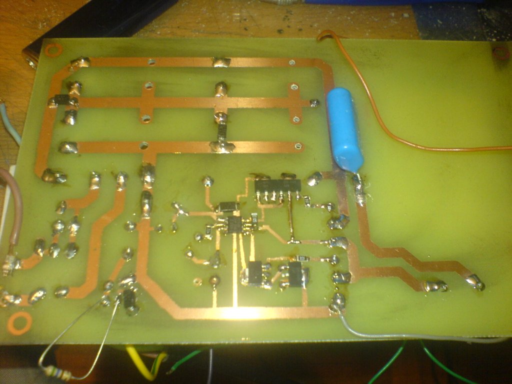

(#) ufy92 hozzászólása Júl 16, 2010 /
elkészült az új szerzeményem...
megoldottam a lágy indítási problémát is így akármennyi puffer kondit rakhatok

ufy92: Van még mit csiszolni rajta bőven. Mondjuk egy fóliakondi nem ártana a fetek lábához a tápra.
Meg pc-tápból bontott elkók nem a legjobbak ujrafelhasználásra. Meg diódák fölöslegesek a puffereken.

(#) ufy92 válasza pimi9 hozzászólására (») Júl 17, 2010 /
konkrétan hova gondolod a fóliakondikat??? és milyen célt szolgálnak??
