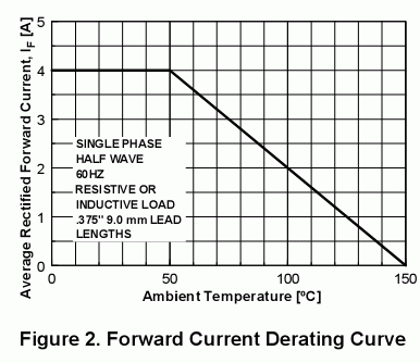

Pedig gyárilag is ilyet használnak: Bővebben: Link
Érdemes ezt az ábrát megnézni a katalógusban.

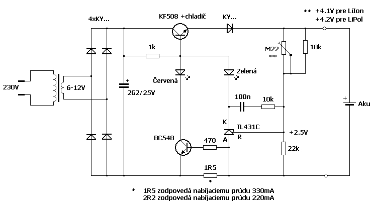

Én az alábbi kapcsolásban szeretném helyettesiteni a KF508-as tranzisztort. Van nagyobb teljesitményü tranzisztorom azonos erősitéssel de a nyitófesz kissebb.
(#) brato válasza B.I hozzászólására (») Aug 3, 2010 /
Nem vagyok egy elekroguru, de itt elmegy szerintem.
De ha hülyeséget mondtam valaki kijavít, remélem.
(#) B.I válasza brato hozzászólására (») Aug 3, 2010 /
Köszönöm. De azért még várok egy kicsit hátha valaki megmondja az igazat.
Katalógusban nézted, hogy mit ajánlanak helyette?
Itt a fórumon kérdeztem és azt mondták, hogy BC141 jó a helyére, de ott van a hiba, hogy itthon nincs olyanom és lehetőleg valami orosz gyártmányú tranziszort keresek.
(#) kadarist válasza B.I hozzászólására (») Aug 3, 2010 /
Orosz katalógusban keresel egy legalább 60V-ot elviselő és 1A-es típust.
Például a KT602B egy jó választás. Bővebben: Link
(#) B.I válasza kadarist hozzászólására (») Aug 3, 2010 /
A KT602B csak 75mA-es. Egy KT815A nem lenne jó?
KT815A Si npn 10W 40V 25V 5V 3A 150>C 3MHz
Jól átvertek azon az oldalon. A KT602 helyettesítőjének a BSY71-et írták, pedig köszönő viszonyban sincsenek egymással. A típus nem lényeg, csak hasonlítson az eredetire maximális kollektoráramban (Ic) és maximális CE-feszültségben (Vcemax). Egy jobb segítő táblázat: Bővebben: Link
