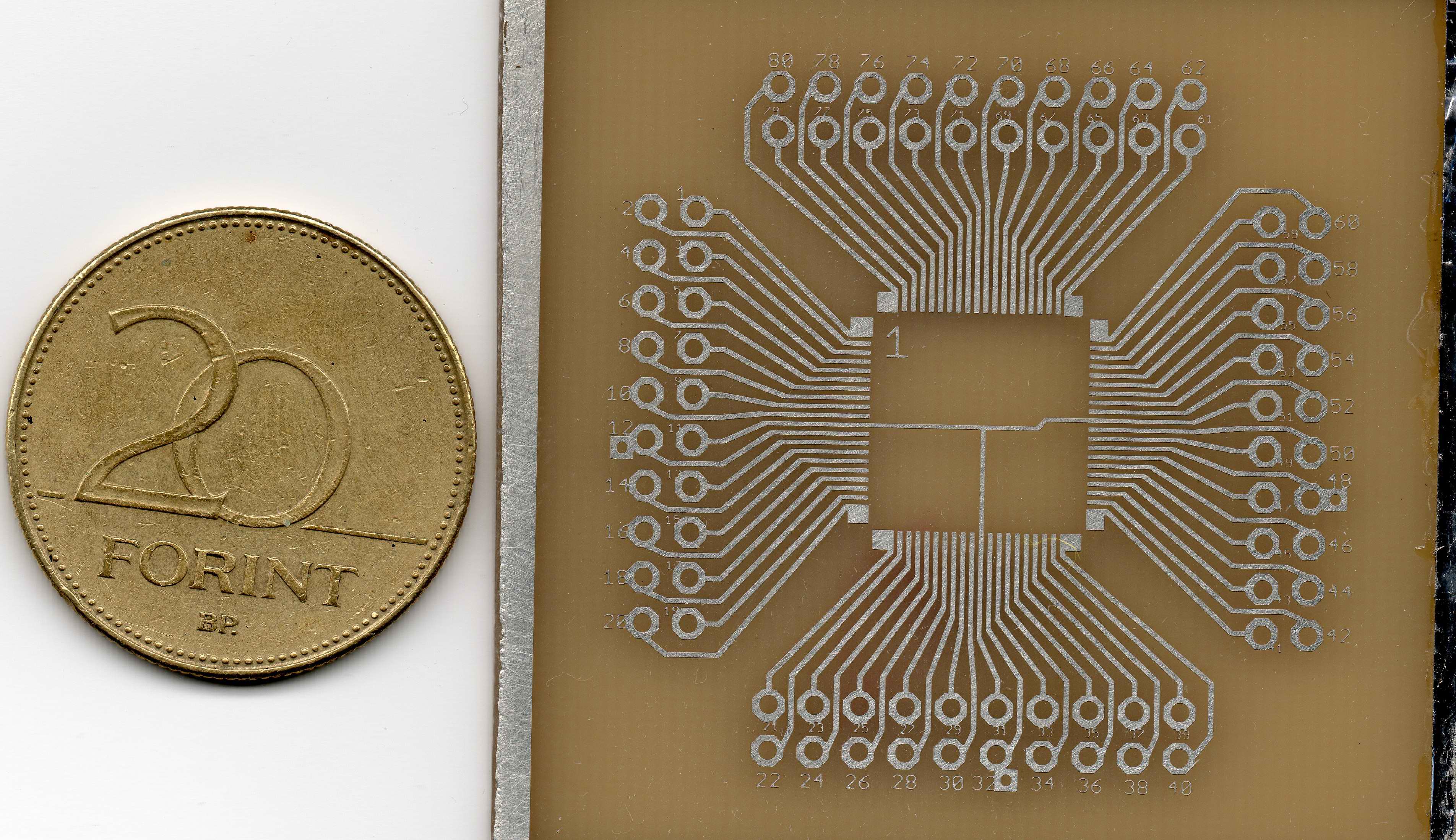

(#) gulasoft hozzászólása Aug 20, 2010 /
Itt tartok most, direkt túl lett maratva, mert némelyik szám kicsit közel került a másik vezetékhez. A kép jobb oldalán 300 fokon történő ónozás van, simán befutotta, nem tudom Alkotónak miért nem ment, de megpróbálom egy hét múlva a másik oldalt hátha oxidálódik.
A legkisebb számok 20-ason lévő pöttyök kétszerese de ha azt nézzük egy egy betű vonalvastagságából cirka 3-4 darab tesz ki egy pöttyvastagságot, akkor azért szerintem nem is lett olyan rossz, és ami legszebb, hogy ezt egy maradék nyákra csak az ónozás teszt miatt raktam fel, és ezt bármikor reprodukálom minimum ugyan ilyen szinten.
Ja és úgy érdemes nézni, hogy kézbe vesztek egy huszast.

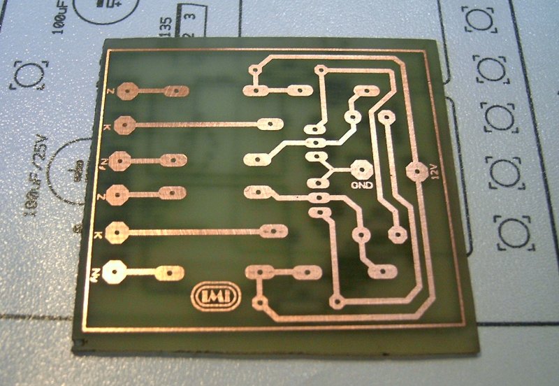

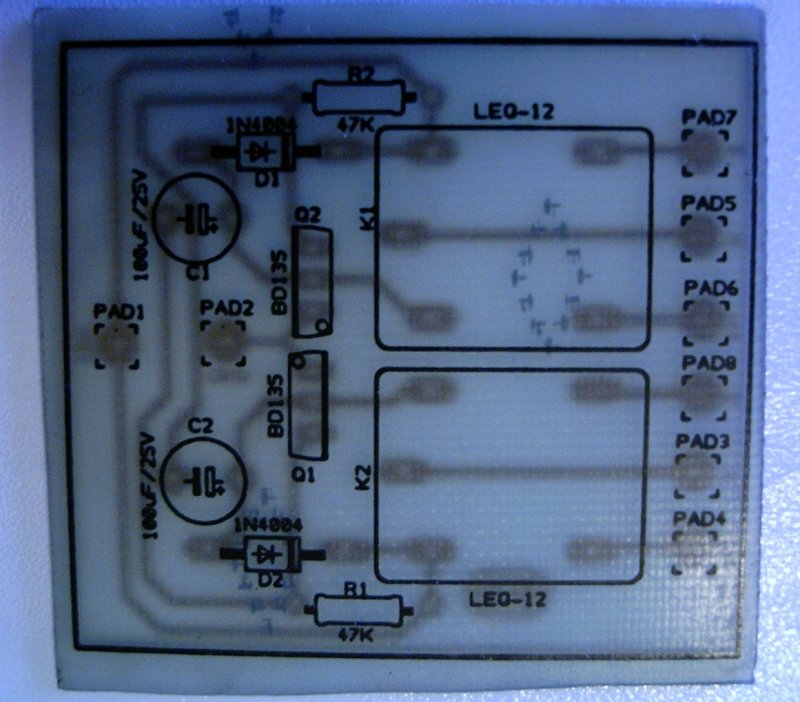

(#) IMi hozzászólása Aug 21, 2010 /
Ma készítettem az első olyan panelem, amire a pozició feliratok rákerültek, természetesen laminálással. Meglepődtem mennyire jól tapad a toner a nyákra.
(#) roland0327 válasza IMi hozzászólására (») Aug 21, 2010 /
Milyen papír ez, hogy ilyen "lyukacsos"?
