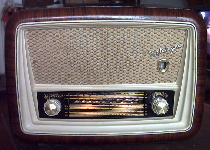

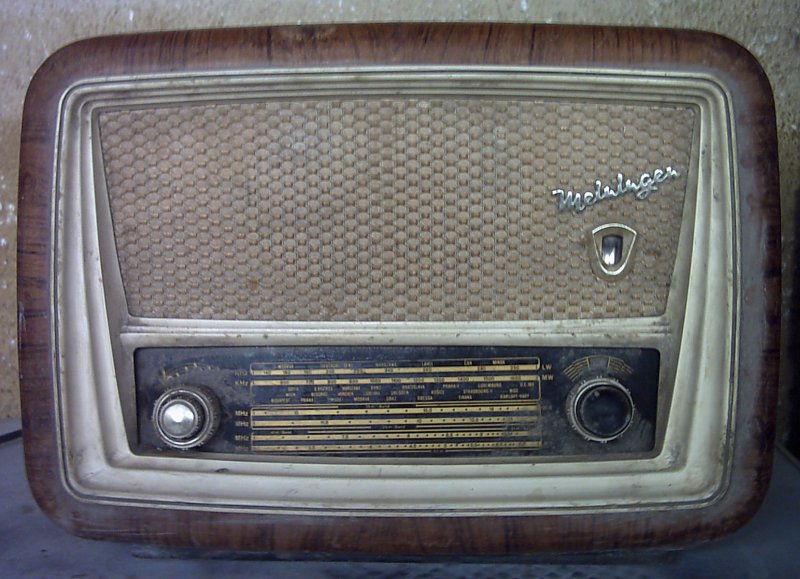

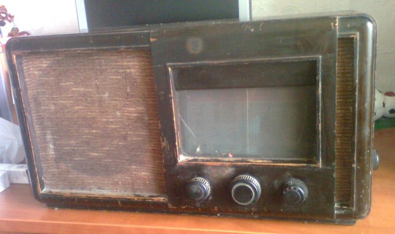

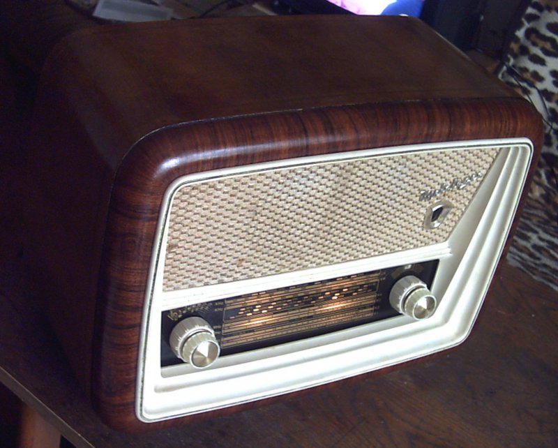

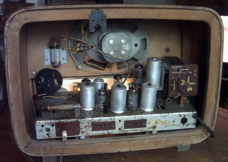

Ígértem, hát felteszem a kész készülékről a képeket. Sajnos hátlapja nem volt, így az még nincs. A belső rész vastagon poros, egérpiszkos,és kissé rozsdás volt. erről bővebben nem írok csak annyit, hogy a rozsda maradék foltjai látszanak mert azok helyén az eredeti ezüst festés eltünt és az nem is akartam pótolni. Szerencsémre a hullámváltó tekercseit nem rágta meg az egér csak a skálahúrozást. Ezt a nálam 40 éve bevált műanyag, (sylon) nem nyúló zsinórral pótoltam. A nagyobb probléma az volt, hogy a hangolást forgókondenzátor helyett ebben a rádióban induktív hangolással(ferrittel) oldották meg és a modulátor oldali ferrit és a zsinórozás hiányzott. Találtam hasonló ferritet de ennek nem volt furata a közepén ezért két kis kampót kellett a végeire ragasztani így a zsinórozás is nehezebb volt ahhoz, hogy az együttfutás megfelelő legyen. végül ez is kész lett. Beüzemelve megszólalt de kissé "grizes" torz hangja miatt újra kezdtem a méréseket. Így vettem észre, hogy az EL84 katódfeszültsége majdnem duplája a kellőnek. Ezt a g1
rácslevezető 1 Mohm szakadása okozta. Csere után beállt a szükséges 7 voltos érték. A hangja is tiszta lett. Feltettem a kiindulási állapot képét is az összehasonlítás kedvéért. Az eredeti kisebb forgatógombokból az egyik hiányzott ezért hasonló, kissé nagyobb de szinben és a réz díszítésben hasonló két darabott tettem fel.

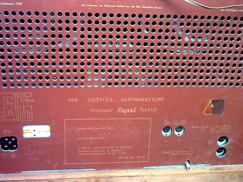

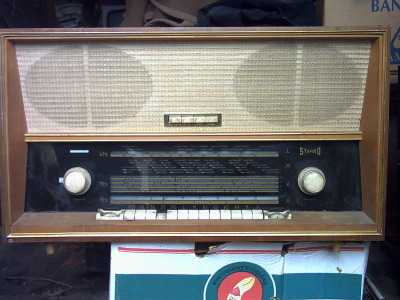

Ma kaptam egy negyedköbméteres német rádiót.
VEB GOLDPFEIL
DDR
VEB Goldpfeil Rundfunkgerätewerk -
Hartmannsdorf bei Karl-Marx-Stadt
Modell: Stereo-Großsuper Typ 6410 ST Capri
Herstellungsjahr: 1963
Csekély 20.5 kg, még nem néztem bele de kivülről némi porosodástól eltekintve igéretes

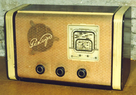

Elkezdtem egy orosz rádió felújítását. 1953-1957-ig gyártott Rekord-53 nevű készülék. Egy kép még romosan, kettő a belsőről (acélcsövek) és egy arról, hogy remélhetőleg milyen lesz készen....

Hát, hogy mikortól? kapásból nem tudom de ebben a NDK csodában már benne van a dekóder és ez 1963-ban készült.

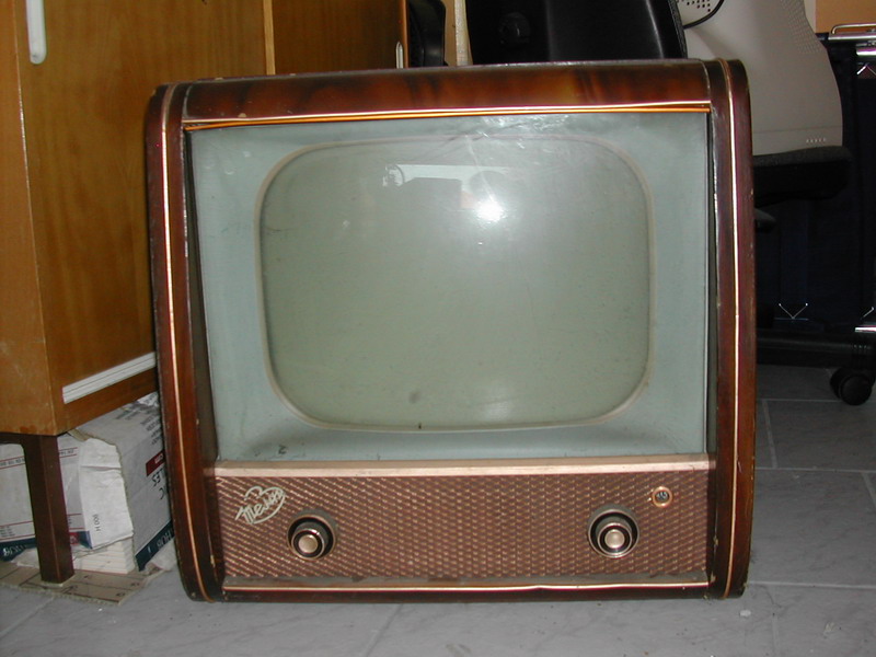

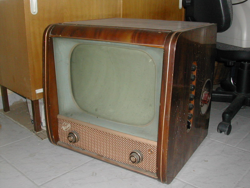

De ha már, akkor legyen tőlem is egy orosz készülék ebből az időszakból. Egy TV készülék, egybeépítve (keleti) URH rádióval. A neve Temp 3, 1957-ből. Szerencsére hozzájutottam egy könyvhöz Szentpétervárról, ami TV kapcsolási rajzokat, és leírásokat tartalmaz 1946-1957-ig. Ebben benne van ez is. A belsejéről és a hátuljáról most még nincs kép sajnos.
(#) Malfox válasza kisgeri hozzászólására (») Szept 4, 2010 /
Még szerencse,hogy nincs a belsejéből kép..én láttam,kb. vetekszik Csernobillal

Nekem is van egy "CAPRI"-m, csak ebben nincs dekoder, csak az erősítő stereo-Magyarországon ezt így árulták(OIRT-URH-val), a hullámváltó rendesen kh.-s volt, de most már szép hangja van. Az NDK-ból lehetett dekodert szerezni.Ha a tied dekoderes,akkor -gondolom gyárilag CCIR normás-szerencse! A stereo kisérleti adások kb. ˇ63-64 táján indultak Magyarországon.

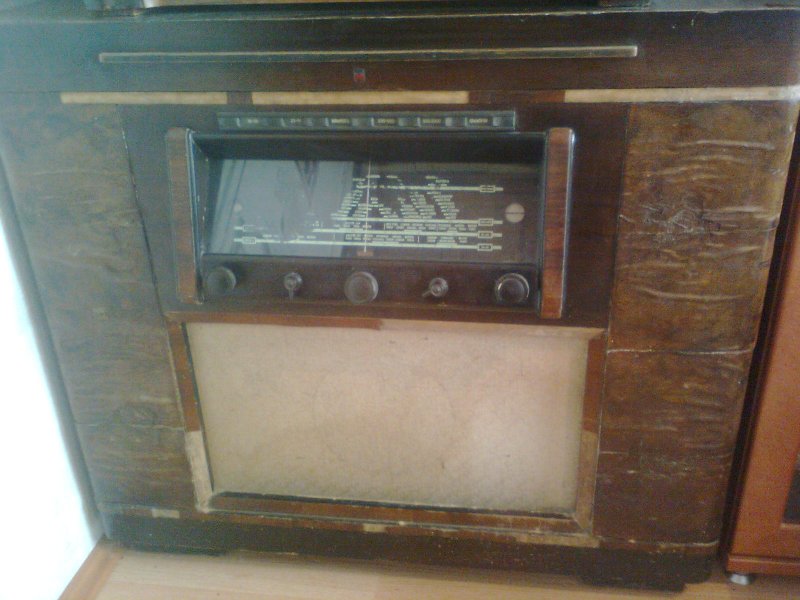

Egy másik dolog amit keresek egy Philips 950 VR zenegépbe való skálaüveg. A képen is látszik, hogy félig le van kopva róla a felirat. Ez a készülék is felújításra szorul, ezért ha valaki tud segíteni, kérem jelezzen!

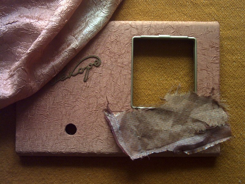

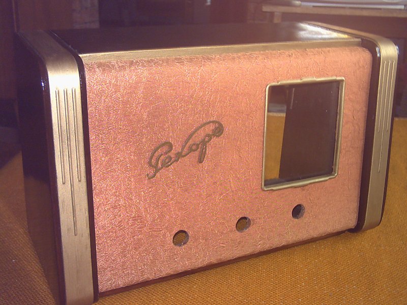

Szűnik a Rekord53 romossága.... a doboz némi utánfényezéssel helyrejött, problémásabb a teljes előlapot borító elrenyhült, máló hangszóróselyem. Ugyanolyan oroszt nyilván nem lehet beszerezni ezért megint meglátogattam a helyi DIEGO szőnyeg és lakástextil boltot és kaptam a maradék függönyanyagokból egy alkalmas darabot ami színben kicsit eltér de a dobozhoz szerintem illik. A törött, levedlett festésű skálaüveg pótlása még nagy gond de majdcsak lesz valami ötletem. Az eddigi eredmény az alábbi képeken látszik.
(#) kisgeri válasza hatvanasjocó hozzászólására (») Szept 7, 2010 /
Nagyon szép lett a káva! Kifejezetten tetszik ezzel a szövettel is! Több ilyen rádiót megnézve ahogy látom, nem is mindig ugyanolyannal készült. A skálaüveget én is néztem a múltkor, vajon mi lesz vele... Találtam ezt az oldalt, elkezdtem lelkesülni, hogy talán ha ideiglenesen akár ugyanakkorára papírra kinyomtatva, és valahogy üvegre feldolgozni lehetne pótolni. A semminél ez is jobb. Aztán láttam, hogy egész más az üveg rajzolata, a Tiéd nem ilyen. De egy olyannal talán lehetne kezdeni valamit, ha mástól sikerülne egy jó üveg nagy felbontású scannelt képét megszerezni. Egyelőre nem akarlak nagyon bíztatni, de Valakinél utána is kérdezek, lehet sikerülne.... Bár a technológiát még át kell gondolni.

Na ezt az oldalt én is megtaláltam. A skálaüveg annyiban tér el, ezen az oldalon az Irkutszki rádió gyár üvegje van az enyim meg egy másik gyáré de ugyan azt a rádiót itt is ott is gyártották.(Nagy volt a Szovjetúnió, könnyebb volt rádiót csinálni mint messzire szállítani! )
Kijavítva én is egyelőre ezt a skálát fogom üveg mögé vagy az üvegre tenni

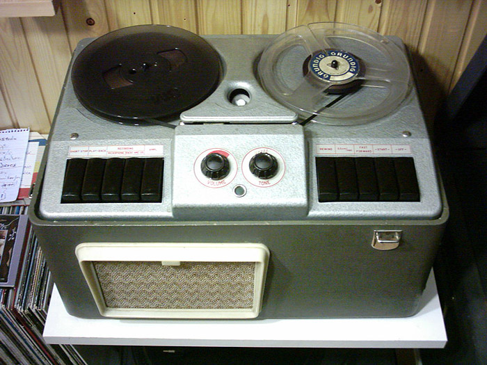

Keresek megvételre Mechanikai Labor EHR-11-es szalagos magnót! Akinek van eladó, írjon!
