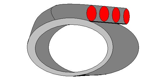

A karóra kérdése engem is foglalkoztat, de én a zm1120-as nixiket néztem ki hozzá azok olyan kis édesek Valahogy így képzelem el...
