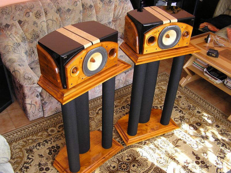

(#) Frillsp hozzászólása Szept 26, 2010 /
Üdv mindenkinek!
Bizonyára páran még emlékeztek arra kb 1éve mikor bemutattam 1 házilag épített hangdobozt amit B&W hangszórókkal szereltem,na és most elkészült a párja végree ráadásul meg is újjult és még kaptak 1-1 állvány is!
Ezt szeretném megint megmutatni nektek.
Frill
(#) guliver83 válasza Frillsp hozzászólására (») Szept 26, 2010 /
Nagyon szép munka gratulálok!!!
Csak egy ami nem tetszik nekem a fekete csavarok a fa borításban (előlapban).
De nagyon tökéletes munka
Még egy pár kép!
(#) zolika60 válasza Frillsp hozzászólására (») Szept 26, 2010 /
Nagyon szép. Azt, hogy hogyan szól, azt csak te hallod.

(#) szamóca válasza Frillsp hozzászólására (») Szept 26, 2010 /
Szép munka! Mivel políroztad fel ilyen csoda fényesre a felületét?
(#) bankimajki válasza Frillsp hozzászólására (») Szept 26, 2010 /
Ez igazán gyönyörű. Esetleg eladásra is készítesz? Mert ha igen, akkor nekem írj egy árat hogy mibe fáj egy ilyen gyönyörű páros.

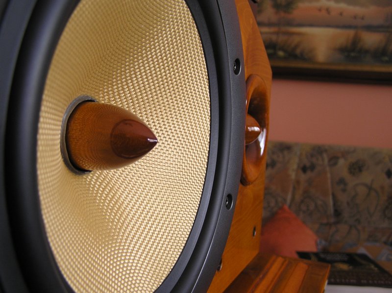

Köszönöm mindenkinek!
egyébként nagyon szépen szól,ez a B&W DM602 S3nak a másolata(de csak a légtér és a hangváltó a közös,ja meg a hangszórók de azon is módosítottam a fa fáziskúppal ) a külső totál egyedi!
A fényezést most nem én csináltam,autó fényezőre bíztam a dolgokat
Amúgy az első db-ot én fényeztem,ecsettel kentem a lakkot majd egész 2000ig csiszolgattam és a végén fogkrémmel políroztam 1 rongy segítségével!
A pláne az egészben hogy a dobozt full visszacsiszoltam meg újra furvéroztam hogy passzoljon a párjával!
itt 1 kép az 1.ről

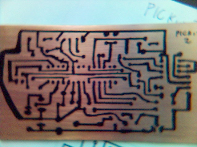

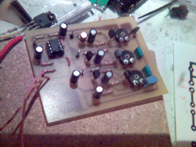

(#) PH-User hozzászólása Szept 27, 2010 /
Elkészítettem életem első NYÁK-ját, de nagyon gagyi lett...
Egy TDA1558Q erősítő akarna épülni...
Ez a filctollas megoldás nem igazán tetszik. Többször átmentem a filctollal, hogy rendesen takarjon, aztán...
Egyébként nagy fúróval furkáltam, azt hittem megzavarodok, mire elkészül...
Egy helyen összeforrasztottam két sávot, majd korrigálom... Van, ahol nagyon is lemarta a szer, ott meg pótlom.
(#) zenetom válasza PH-User hozzászólására (») Szept 27, 2010 /
Ugyan, elsőre, filctollal jó ez!
Rögtön viszont két jó tanács:
1. vastagabb vonalat rajzolj, lehetőleg megtisztított vonalzó mellett!
2. ha hidrogén-peroxiddal marsz, és alámar, akkor válts vaskloridra.
Én is sokáig kézzel rajzoltam a nyákokat, és elég jó minőségűeket (egy bizonyos határig) lehet vele csinálni.
kép1
kép2
kép3

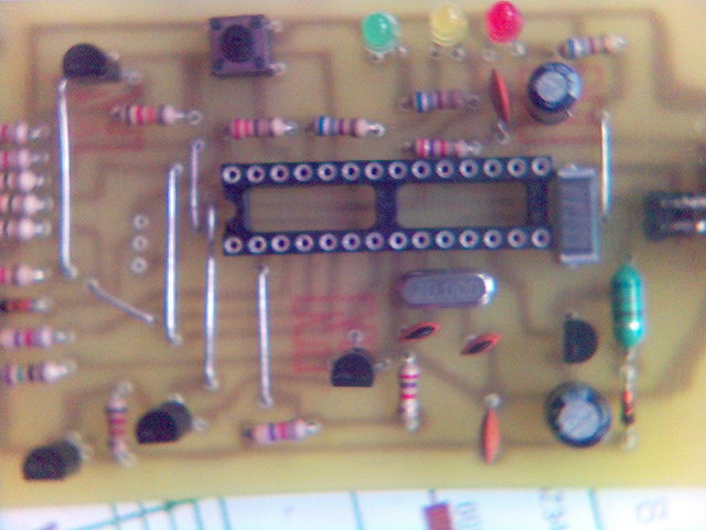

(#) Müszi hozzászólása Szept 27, 2010 /
Az elmult napokban bedobozoltuk a Sörkollektor vezérlö termosztátot, kiválóan müködik.
A mostani müvem egy hütöviz hömérö, a motoromba. PIC16F628A-val, próbanyákra épitve, Vicsys tervei alapján!
Mindkét PIC-ért köszönet VICSYS-nek, csupa nagybetüvel
Müszi
