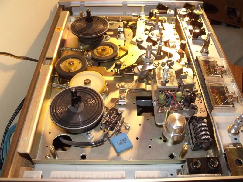

(#) Mazsika hozzászólása Dec 27, 2010 /
Köszönöm a jókívánságokat, és további örömömet osztom meg veletek, amikor bejelentem egy másik jövevényem érkezését, egy Akai DS4000 MK-II -es típust, szintén Vatera volt a lelőhelye, karcmentes, gyönyörű, valóban gyűjtői állapotú, ahogy hirdették.
Ma délután egy kisebb szétszerelésen is átesett, amolyan első kezdeti torokvizsgálat, "mondd ááááá"
spatulával lenyomni a kisnyelvét belevilágítani a szájacskájába, hát volt benne apró mennyiségű por, de nem vészes, kicsit törölgettem, fúvogattam, egy csepp olajat kapott a nyomógörgő tengelye, a fejek szinte kopásmentesek, gyönyörűek, capstan rendben van, a sebességbeállító gyűrű is megvan nekijje, plexije szinte karcmentes, tekerése mindkét irányban rendben van, felvétel, lejátszás hibátlan, egyetlen apró gondja van, bal irányba tekerésből leállítva a jobb oldali orsó nem fékez be, így egy kis szalagrész letekeredik. Gondolom, ez a korral jár, de orvosolható, ma még nem volt időm behatóbban foglalkozni a géppel, egyelőre megkapta az "ahol a papok táncolnak" típusú takarítást. A törlőfejen volt kis ragacs maradék, azt finom papírral letöröltem, de még alkohol vagy ilyesmi tisztítószer , ami pillanatnyilag nem állt rendelkezésemre, nem érte a fejeket. Ahogy lehet, erről is töltök fel képeket. Úgy tűnik azonban első látásra, hogy ez a magnó az örökkévalóságnak készült, annyi fém van benne, hogy a Krivoj Rog-i orosz fémbányák idejöhetnének kuncsorogni nyersanyagért....
Egyebekben megkérdezném, akinek van ilyen gépe, az S.O.S kapcsoló mit jelent? és a felvételre milyen hatással van? (Bekapcsolva mintha fél oldala nem venne fel olyan erősen mint a másik, kikapcsolva minden OK)

(#) Mazsika hozzászólása Dec 28, 2010 /
további képek:
képek még:
és végül:
