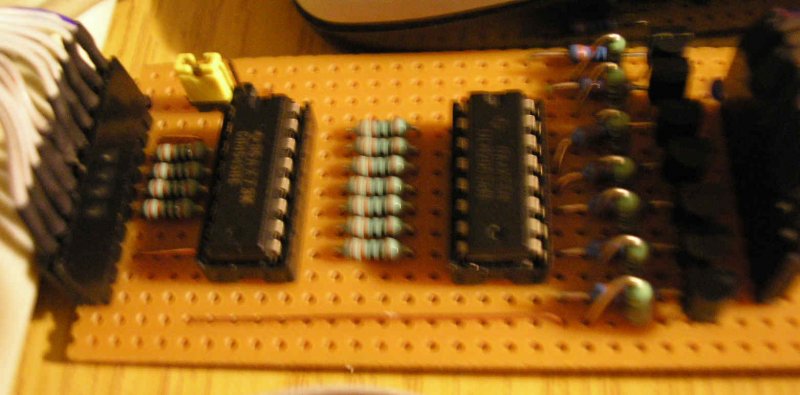

Kaptam nagyméretű (befoglaló méretei: 70x47mm) CMS-2301L00 H kijelzőket, (10db). Óra építéséhez szeretném felhasználni. Egy probléma merült fel, ezek a kijelzők közös katóddal rendelkeznek. Közben megtaláltam Vicsys honlapján, (érdemes ott nézelődni), a Blue_LED_Clock leírását, Itt: ahol egy CD4543-al nem lenne gond a kapcsolásban való alkalmazása ezeknek a nagy kijelzőknek sem. Talán érdemes a 330 Ohm-os munkaellenállások helyett egy-egy kapcsolótranzisztort is berakni, de ezek nagyfényerejű kijelzők, itt sem folynak nagyobb áramok a szokványosnál. Ehhez kérném is a véleményeteket, maradhat-e így az alapkapcsolás szerinti alkalmazás. A kijelzők:
Ha tutira akarsz menni, akkor valami ULN tranzisztor mezővel még megfejelheted a szegmensek meghajtását és ahogy írtad a digitekhez pedig 1-1 tranyó+bázis ellenállás kell.
Köszönöm, ez szerint lesz megvalósítva. ULN2003 az van is a szegmensekhez, a digitekhez lesz egy-egy tranyó bázisellenállással.

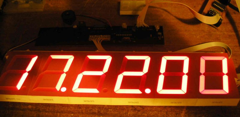

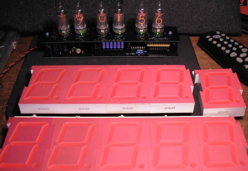

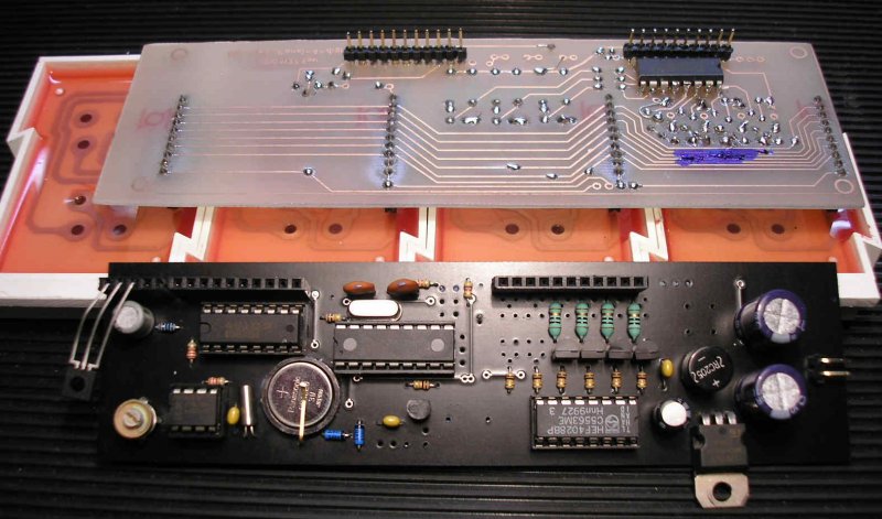

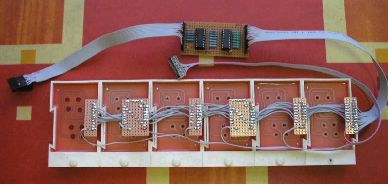

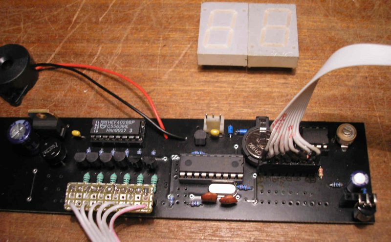

Csak ízelítőnek néhány gondolatban és képek a készülő nagy ledkijelzős óráról. A kontroller PIC16F628(A). A programot Hp41C írta, a nyákterveket, kapcsolástechnikát Sooty készítette. Mule2 néven egy többfunkciós hatcsöves nixie óra készül, ebből jött aztán a gondolat, mi lenne, ha ezt hétszegmenses ledkijelzőkkel is elkészítenénk. Már működik a próbaverzió, nem tartalmaz egyetlen kezelőgombot sem. Néhány alapfunkció az óra működéséről.. RTC, teljeskörű infra távvezérlés RC5 protokollal, DCF77 szinkron. Hangjelzés egész órakor, egy, vagy ahány óra van, és idő intevallum tól-ig a hangjelzés engedélyezésére. Nappali/éjszakai fényerő 8/8 fokozatban. Nyolc beállítható ébresztési időpont, DCF szinkronok száma, évszázad kijelzése, stb. Minden beállított adatot az RTC-ben tárol a program, amit egy 3V-os gombelem táplál, ha éppen nincs áram alatt, ezért nem felejti el az időt és a beállított adatokat sem. A vezérlő panelen a PIC, az RTC, és egy BCD CD4028 IC van, ez kapcsolgatja multiplexben a kijelző modulok mind a hat katódját egy-egy BC337 tranzisztoron. A panel tartalmaz egy SN74141 nixie meghajtót is , de erre itt most nincs szükség, csak a D,C,B,A bemeneteit vezettem ki a tápfeszekkel együtt egy külön kis panelen helyet foglaló hétszegmens dekódoló, (CD4543), és egy szegmensmeghajtó ULN2003 tranzisztormező alkalmazásával.A program és a hardver finomításai még folynak...
És még néhány képben... (Az óra DC12V-on 100mA-t vesz fel. Most egy DC12V/300mA-es dugasztápról működik.

A hadvert tovább fejlesztettem a szegmensvezérlés javításához. Most az ULN2003 kimeneteire hét darab BC327 tranzisztort raktam bázisellenállásokkal (10K), az emitterek felé is egy-egy 10K, és 220 Ohm-ok maradtak munkaellenállásoknak a szegmensek felé a kollektorokról. Az emitterek plusz 7-12V tápon vannak. Most az össz. áramfelvétel 15-40mA körüli, tökéletes a fényerő. A kijelzők távis kikapcsolásával szinte nullára esik a felvett áram. (Lehet hogy "elemes" táplálást is elviselne hat darab tölthető ceruzaelemmel?)

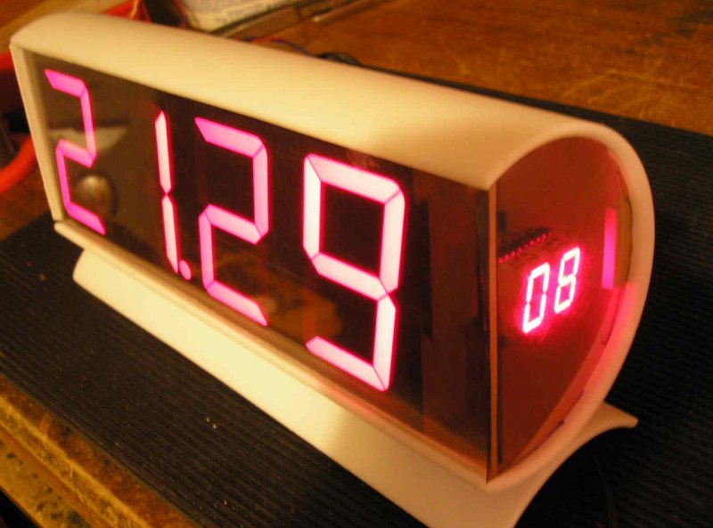

Megépítettem még egy Mule2 órát négy digittel, szintén nagyméretű ledkijelzőkkel. A könnyebb kezelhetőség miatt, és a távirányítási beállítások kényelmesebb kezeléséhez, két kisméretű kijelző is beépítésre került, mp- kijelzésére, de ezeket csak oldalról lehet látni, ha az óra programozására van szükség. Egyébként sem fért volna el elől, ott már nem volt lehetőségem elhelyezni. A paneleken kicsit kellett módosítani a hat digit vezérléséhez, de ehhez már ki volt alakítva az áramkör. A fehér záró "oldalablakot" az mp-s kijelzésnél könnyen nyithatóvá alakítom majd át. Néhány felvételben a még ”épülő” óráról, de már bedobozolt formában is megvalósítva.
Nagyon mutatós, ez a "csőbe zárt világ".. üdv! proli007
Ezt a csövet egy ismerősöm hozta, de nem ehhez az órához kellett volna felhasználni, hanem egy másik hasonlóhoz. Azért azt is így fogom majd átalakítani később, mert nekem is kezd már tetszeni. A cső hosszából kivágott darab lett a talpa, ezért is lett ilyen az alakja. A "csőbe húzott" óra kiválóan működik, szerintem még csinálok néhányat ebből, talán nem ez lesz az "utolsó" órám.

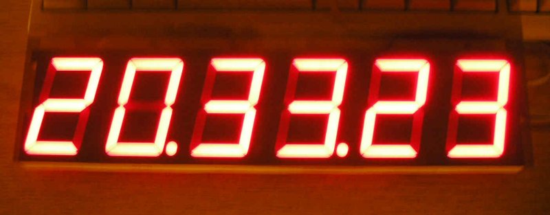

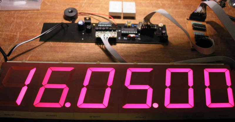

Időközben tovább készült a nagy "hat digites" ledkijelzős órám is, de ezen még töprengek, talán ezt is "csőbe húzom", ha nem találok hozzá más dobozolási technikát. Aztán belefogtam egy normál ledkijelzős óra építésébe is, (hat digit, karakterméret 20mm). Ez is Infra/RTC/DCF77, ezen sincs egyetlen kezelőszerv sem, minden funkciója távirányítással vezérelhető. Ez egy gyári dobozba is beleférhet(?)

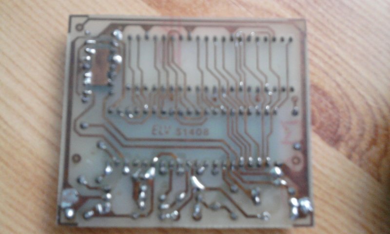

sziasztok rám maradt egy 7szegmenses kijelzős hőmérő kéne nekem egy nyák rajz róla mert valami hiányzik róla mert valaki már hozzányúlt és most nem működik
Jó lenne ha újra működne kérlek segítsetek valahogy vagy ha nem lehet megmenteni akkor adjatok más rajzot! Van benne egy 7107 es ic meg egy hcf4049 ic! |
