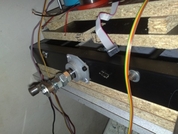

(#) lui3 hozzászólása Nov 23, 2010 /
Fiuk miért veszekedtek amikor lehet verekedni is?Nekem ugy jön le hogy nem messze laktok egymástol,intézzétek el személyesen.
Milyen motort szeretnétek hajtani 0.6 vagy akárhány amperrel? nekem a tartoáramom 0.6 A a motor menet közben 2.2 A vesz fel (nem uj motor,bontott) és még igy is néha gyengusnak találom ha nagyobb sebességet szeretnék.Ez hobbi nem kell veszekedni rajta (hacsak nem ebböl szeretnétek megélni amit kétlek) de az ötleteitek miatt amit néha elöhuztok szeretem olvasni ezt a forumot mind a váz mind az elektronika terén.A vezérlésem én épitettem amit egy társforumon egy forumtárs mutattott meg és mind a motortartással mind a hajtással elégedett vagyok amit házilag ki lehet hozni ezekböl ki is probálom hozni ugyhogy veszekedés helyett irkáljátok tovább a jo ötleteiteket és beszerzési lehetöségeket!
Ez H O B B I ! ! !
(#) Szebence válasza lui3 hozzászólására (») Nov 23, 2010 /
Csinálsz pár képet a vázadról, mechanikáról? Milyen elektronikát használtál? Belinkeled ide? Esetleg ha a képeket nem szívesen tennéd fel ide, email-re elküldenéd? Kíváncsi lennék rá, valamit én is szeretnék alkotni, de ahogy pár oldallal ezelőtt írtam én nem akarok most valami komoylat építeni, mert nem akarok ráköülteni, inkább csak úgy bohóckodnék 3 pár nyomtatóval.
(#) gulasoft válasza lui3 hozzászólására (») Nov 23, 2010 /
Én 3A-el hajtom őket, úgy elég erősek. 0.8A-re írtam, hogy az mire való, mert cnc-hez igen kevés lehet, de úgy látszik van akinek annyi is elég.
Képeket tényleg várunk.
(#) lui3 válasza gulasoft hozzászólására (») Nov 23, 2010 /
Mint irtam ez hobbi mindig fejlesztés alatt van a gép és ha nem rettent el titeket mindjárt csinálok pár képet.Van itt minden:flex hajtomüböl csapágyház telefonfártyábol pedig kuplung vagy hardy tárcsa féle valami a lényeg hogy müködik.Monduk most is szét van szedve az elektronika én is a 3 A gyurok most 2.7 A birok kivenni tartoáram 0,4 A-0,9 A.

(#) szabi83 válasza lui3 hozzászólására (») Nov 23, 2010 /
A flex csapágyháza, nagyon ott van! Tetszik! Ügyes
