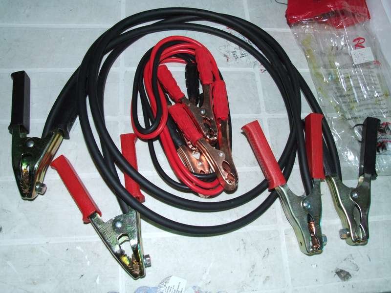

(#) Inhouse válasza Infinity77 hozzászólására (») Jan 6, 2011 /
Csak azért erre válaszolok, mert szerepel benne a bikázás és ne legyen új kérdés, mivel nem az...
Már sokadszorra járunk úgy a cégnél, hogy egy nagyobb motorú autót (dízel terepjáró/kisbusz) kellene az igen ramaty állapotú akkumulátorral beindítani. Nosza, elő a bikakábelt, ilyet is árulunk, bár ne tennénk, de ezt lehet beszerezni... Jó is ez akkor, ha a delikvens amikor leteszi az autót, rajtahagy valamit és lemeríti az akkut. Reggel nem indul, szomszéd autó át, esetleg tartalék akku, olcsó borjúkábel rá, várni pár percet és annyit összeszed a másik akkuból, hogy túlnyomórészt a saját akkuból beindul. Aztán a generátor már teszi a dolgát.
De ha komolyabb motorral és egy ramaty akkuval próbálkozik valaki, akkor nem fog menni. Ez a kábel közvetlen több száz amper átvitelére pár másodpercig sem képes. Hogy legközelebb ne égjünk be, csináltunk magunknak egyet. Valami ilyesmivel már lehet próbálkozni...

(#) potyo válasza Inhouse hozzászólására (») Jan 6, 2011 /
Én eleve úgy vettem bikakábelt, hogy megnéztem, melyiken van tisztességes "krokodil", kábelét azonnal levágtam és villamossági boltban vettem hozzá normális kábelt.

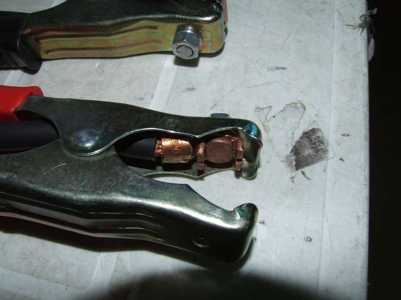

(#) Inhouse válasza potyo hozzászólására (») Jan 6, 2011 /
Sajnos a csipesz anyaga és gyári vezetékbekötési helye is gyenge pont. Nézd meg a képeket!
A mostani csipeszek rézszerű bevonattal rendelkező vaslemezből vannak. Rakj oda hozzá egy mágnest...

(#) Infinity77 válasza Inhouse hozzászólására (») Jan 6, 2011 /
Hát az enyém mondjuk nem egy hiper szuper madzag. A kábel azért elég tisztességes mert nem mai darab a cucc és tán nem is china! A csipesz nem a legfaszányosabb de idáig akárhányszor bikáztunk vele nem volt gond. Inkább ez mint semmi aztán vakarhatom a fejem mint sok delikvens néha az állomáson aki fejvesztve rohangál autótól autóig hogy valaki segítse már ki mert rajta hagyta a világítást stb.. Ha hallom hogy nehezen forgatja reggel akkor éjszakára töltőt ráteszem. Sajna nem tudok napi 20-30 kmt menni hogy a generátor kissé észheztérítse. Mondom hegeszteni nem mernék a madzagommal de legalább van valamim. Hál istennek saját használatra idáig azt hiszem 2x kellet használni 4 év alatt. Láttam szakbarbárokat a telephelyen akik ívhegesztő trafóval bikáztak. Szerintem az se túl jó!
Én is csináltam régebben magamnak, fele ekkora vastagságú vezeték, kisebb csipeszek, és pogácsa nélkül. Eddig nekem is jó volt arra a pár alkalomra. Legutóbb, amikor ez az új nem volt kész, egy terepjárót az enyémmel bikáztunk be, ketten fogtuk a csipeszeket a sarukra, így kicsit köhögve, de beindult. Kicsit megmelegedtek a csipeszek.
