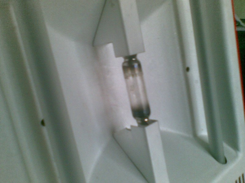

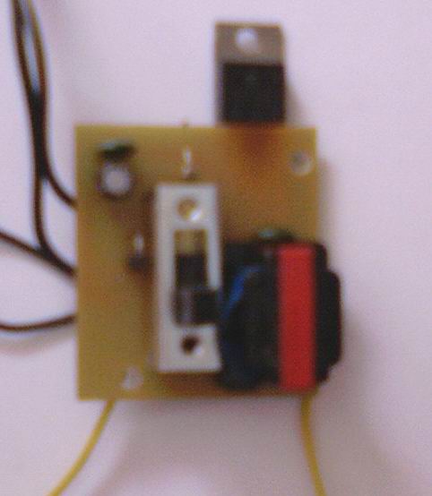

Van egy két UV csöves cuccom (Típusa: Twin9), ami sajnos nem müxik. Sztem autós cucc, mert 12V-os tápfeszről megy. A probléma az, hogy nem értem a gyári bekötést.... A gyári bekötalapján a csövek egyik végén a két érintkezőre feszt kap a csövek másik végén a két érintkező össze van zárva és egyetlen vezeték megy rá, amin viszont nem tudom mit kellene kapnia.... A 4x5 cm-es panelon nincs más mint pár kondi, egy dióda, egy ellenállás egy trafó (vagy csak tekercs) és egy Di437, ami TO220-as tokozású (mint a stabilizátor IC-k), de nem tudom mi ez, nem találtam róla semmit. Bármi féle segítség érdekel: kapcsolási rajz, működési elv, tapasztalat, ötlet stb. Segítségeteket előre is köszönöm! Üdv. Zsolti
Csak tippelek: Nem lehet, hogy gyujtaskor az egyik erintkezon a szalat felmelegiti es utana kapcsolja ra a nagyfeszet? Ez megmagyarazhatna, hogy miert van az egyik vegen mind a ket erintkezo bekotve mig a masik oldalon csak az egyik.
Mellékeltem egy képet a panelról! Nem sikerült valami jól, de azért talán felsimeritek rajta a cuccokat. Üdv. Zsolti
Ezt legyel szives ujra feltenni de ugy hogy ket oldalrol lefenykepezve a panelt elesen! Ez igy nem jo semmire.

Először is a félreértéseket elkerülendő, egy db két csöves vezérlésről van szó. Nos kyrk: Sajnos ezeknél a fotóknál jobbat a telefonommal nem tudok készíteni! Az egyik képen azt próbáltam megmutatni, hogy a csövek egyik végén a két láb össze van kötve és egy vezeték megy az egyik és a másik csőre is. Üdv: Zsolti
Töröltem az összes képet. Használd már a fényképeződön a makro üzemmódot / vidd messzebb a panelt.
Ha valaki mondja, hogy semmire nem jó a kép, az nem azért van, mert nem tudja letölteni és neked újra fel kell tenni, hanem mert tényleg semmi nem látszik a képen. Idézet: „A 4x5 cm-es panelon nincs más mint pár kondi, egy dióda ...” Az a nincs semmi, az egy inverter. 12V-os fénycső inverter. Megnézed az áramkört, és megpróbálod kitalálni, hogy melyik a bemenet és a kimenet. Bemenetnél a DI437 az egy tranzisztor. Valamelyik lába tutira a tápra vagy a földre van kötve. Azután van egy trafó, és a trafó másik oldala pedig magára a fénycsőre fog menni.
Transzverteres a táplálás és itt van egy olyan gyakorlat, hogy csak az egyik fűtőszálat kötik be mert a cső önegyenirányitással működik. A müködése a következő lehet : bekapcsoláskor a bekötött szál beizzik és a csövön levő üzemitől nagyobb feszültség begyujtja. Ezután a feszültség leesik az égési feszültségre és a cső üzemel. Ennek a megoldásnak az a hátránya, hogy a csőnek csak az egyik oldala megy tönkre az üzemeltetés során. Söt van olyan megoldás is ahol a csőnek mind a két végén csak az egyik kivezetése van bekötve. Ezek általában együtemű osszcillátorok amik táplálnak.
Topi: Sajnos bármennyire is próbálkoztam ennél jobb képet nem lehet kicsikarni a buta telefonomból. A tranyó középső lába az földre (minuszra) megy. A cső egyik végén nem az egyik láb van csak bekötve, hanem a két lába a csőnek össze van kötve és arra megy egy db vezeték. Üdv. Zsolti
