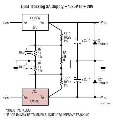

(#) ECL82 hozzászólása Jan 14, 2011 /
Sziasztok, a rajzon lévő szabályozható tápegység, megépíthető LM317-es és LM337-es stabilizátpr IC-kel? Azért tetszik, mert egy potenciométer segítségével lehet szabályozni. Előre is köszi, a válaszokat!
(#) ECL82 válasza ECL82 hozzászólására (») Jan 14, 2011 /
Jaj, bocsánat, lemaradt a kép!
(#) Hx-2 válasza ECL82 hozzászólására (») Jan 14, 2011 /
DE most is lemaradt
(#) ECL82 válasza Hx-2 hozzászólására (») Jan 14, 2011 /
Nehéz szülés volt

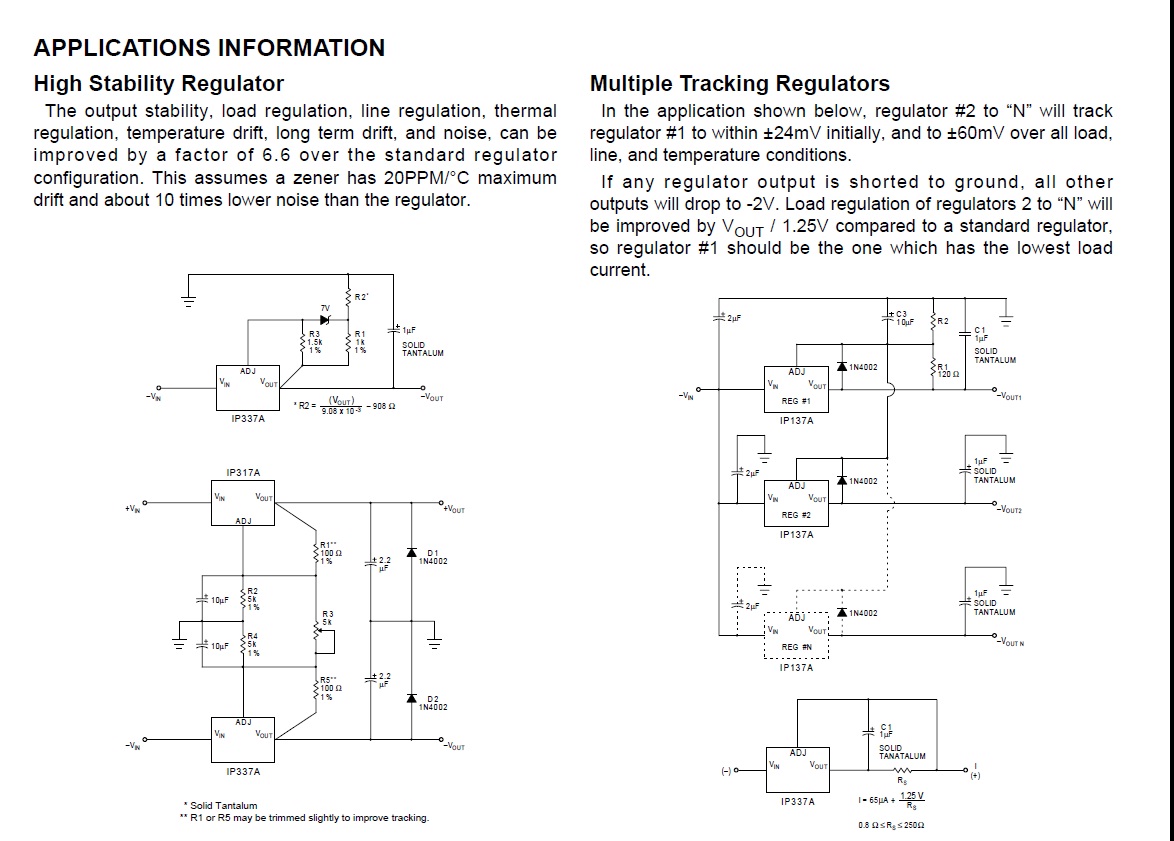

(#) kadarist válasza ECL82 hozzászólására (») Jan 14, 2011 /
Igen, jó lesz úgy. Nézz meg egy gyári ajánlást LM337-hez.
(#) ECL82 válasza kadarist hozzászólására (») Jan 14, 2011 /
Köszönöm szépen!
