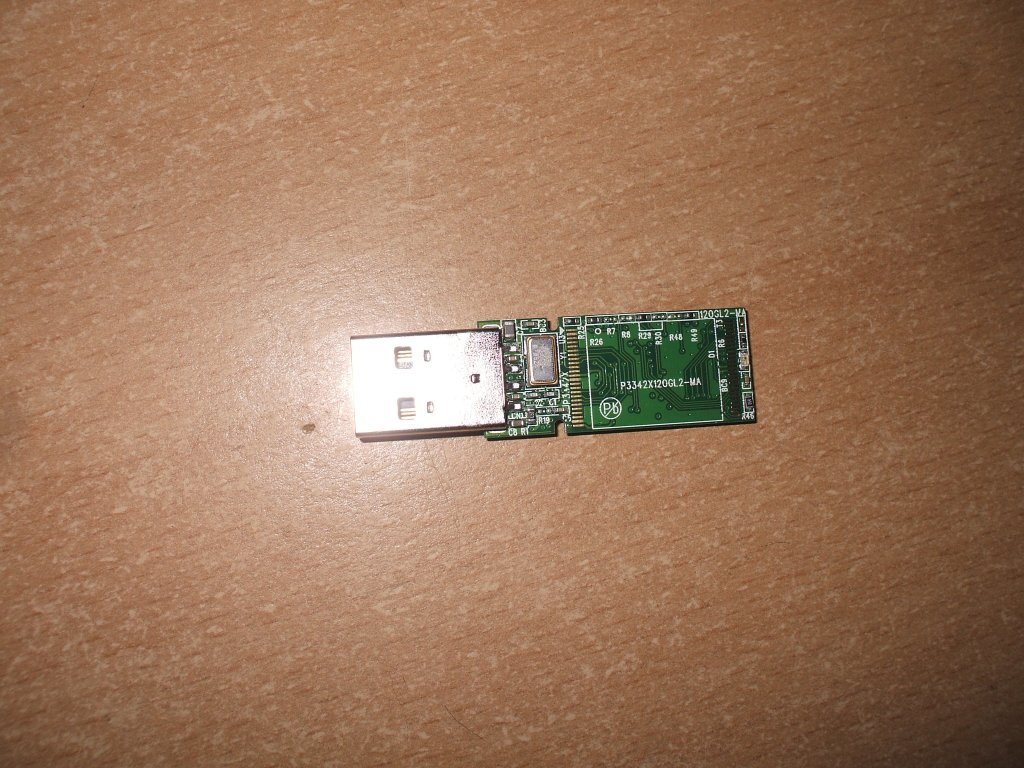

(#) misi93 válasza misi93 hozzászólására (») Feb 19, 2011 /
itt a kép

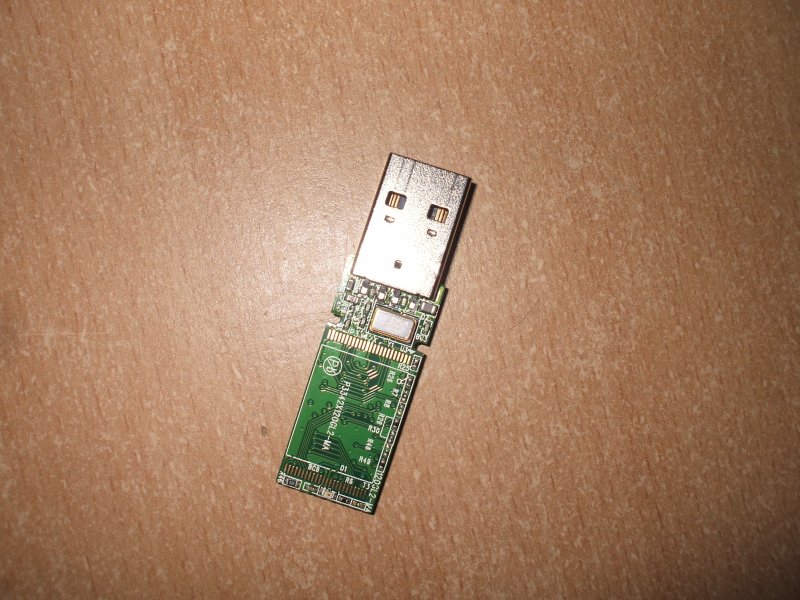

itt a többi is

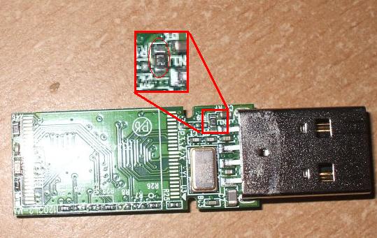

(#) misi93 válasza _ampervadasz_ hozzászólására (») Feb 19, 2011 /
Hát szerintem a legjobb képeket szoktam kiválasztani és ha lehet géppel csinálom nem pedig telóval.
itt egy kép egy alkatrészről ami nem tudom hogy mi lehet de e között van a tápfesz.
Talán egy dióda lehet mert egyszer 750 et mérek amikor megfordítom pedig 1700 valamennyit.
(#) _ampervadasz_ válasza misi93 hozzászólására (») Feb 19, 2011 /
Helyes.
A 2860 -as kép lett a legjobb, és mi újság a másik oldallal, mert itt nem sokat látni.
Viszont valamit észrevettem amit képen kinagyítottam.
Az az alkatrész meg van égve vagy csak trutyis?
Továbbiakban érdekelne a felirat ami jobbról tarkítja a bekarikázott alkatrészt.
Az egy 100nanós kerámia kondenzátor lesz a tápvonal zajainak szűrésére.
Jobbról valami CN1 van írva az alkatrészre pedig 2r7 vagy 2k7 és a közepén van valami de csak nagyítóval látni.
Tudnál arról egy jó minőségű fotót felrakni?
Tedd elé a nagyítót a fényképezőnek makró be, és fókuszálj a nagyítóval az alkatrészre a fényképezővel meg a nagyítóra ha van ilyen.
A csatolt kép ugyan így készült, csak telefonnal.
