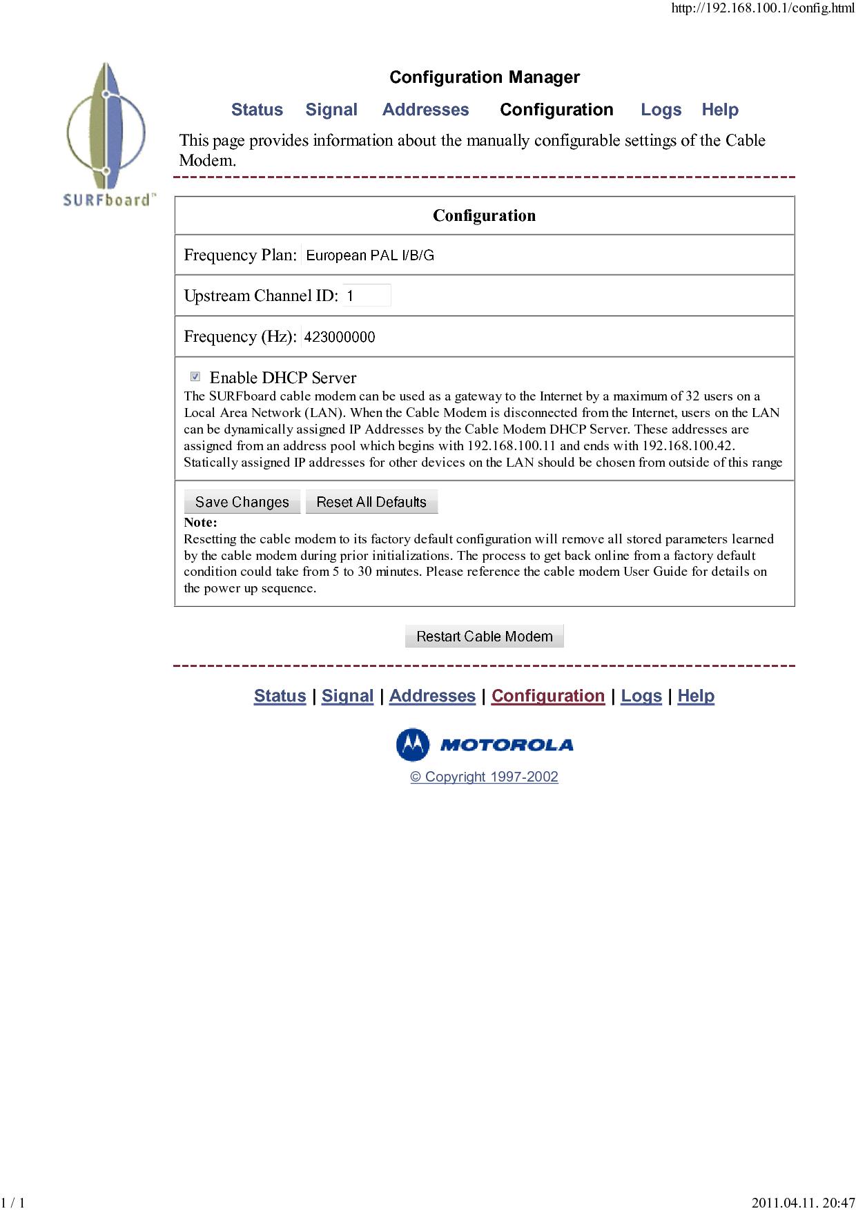

(#) eSDi válasza belfi2 hozzászólására (») Ápr 11, 2011 /
Nekem pl van egy ilyen menüpontom a modem beállításai között. Lásd mellékelt kép.
A modemem típusa SB5100
(#) belfi2 válasza eSDi hozzászólására (») Ápr 11, 2011 /
csak azt nem értem hogy ezt a 192.168.100.1-et hova kell írni mert a TCP/IP protokollnál semmi hatása.De lehet hogy az is elég lenne ha kihúznám vagy 20 percre.

(#) KTobi válasza belfi2 hozzászólására (») Ápr 11, 2011 /
A böngésződbe mint webcím. http://192.168.100.1/ pont így. proba

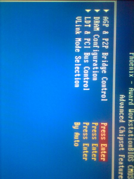

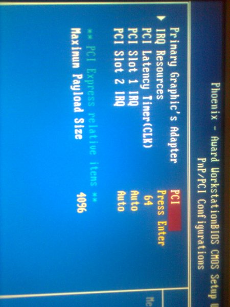

(#) kkfarkas hozzászólása Ápr 13, 2011 /
Kipróbáltam azt, hogy átdugtam a 7600-ba a monitort, és behozni a BIOS-t de nem mutattam azt sem!
Lefotóztam a BIOS-omból pár oldalt, meg tudná valaki mondani hogy a beállítások helyesek-e?
Nem tudom hogy ennyiből tudtok-e segíteni, de azért egy próbát megér!
a "Kép0022" a BIOS-om főmenüje, a többi képen pedig a dupla vonal fölé van írva hogy éppen mejikbe voltam.
(#) kadarist válasza kkfarkas hozzászólására (») Ápr 13, 2011 /
Nyomj egy Load Optimized Defaults-ot. Ez alapra teszi a bios-t. Nézd meg így a videókártyát.
(#) abyka1979 válasza kkfarkas hozzászólására (») Ápr 13, 2011 /
Próbáld meg a "Load optimized defaults" (optimális értékek) visszaállítását,és utána próba...
Vagy egy bios reset.(alaplapon a CMOS CLEAR jumpert rövidre zárni,kb 15-20mp.ig).
Ekkor alaphelyzetbe áll a bios.

(#) eSDi válasza kkfarkas hozzászólására (») Ápr 13, 2011 /
Ez a "Load optimized defaults" amit mások említenek, beválhat. Előtte viszont próbáld meg átállítani a "Primary Graphic's Adapter"-t PCI-ról PCI-Express-re. Illetve egyáltalán milyen lehetőségek vannak ott?
Elvileg, ha beteszel egy VGA kártyát, akkor az integráltat automatikusan kikapcsolja. Ennél nem tudom miért nem működik ez...
