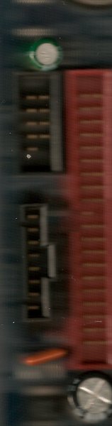

(#) bubuc17 válasza _ampervadasz_ hozzászólására (») Ápr 14, 2011 /
Huhh
Hogy erre nem gondoltam....
Köszi a segítséget.
De még mindig ugyan ott vagyok elakadva hogy nem tudom hova kell dugni a powert+ többit .
Vagy csak nagyon nem tudom kezelni a googlét..
Semmi rajzot - képet nem találok erről.

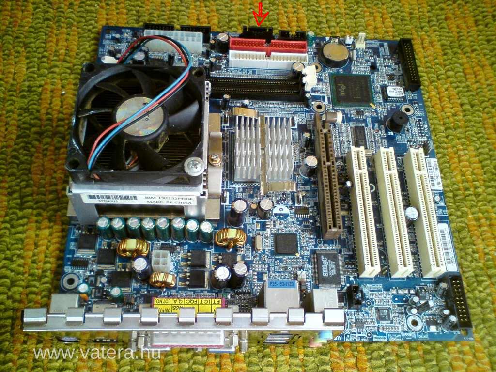

(#) _ampervadasz_ válasza bubuc17 hozzászólására (») Ápr 14, 2011 /
Hopp, ez felet elsiklottam.
Nem tudnád beszkennelni az alapod a jelölt résznél?
Ahogy több képen is láttam, nem szokványos tüskesor van az alaplapon, így tényleg nem csodálom hogy nem sikerült megtalálni.
Remélem Ez a csati lesz az...
(#) belfi2 válasza bubuc17 hozzászólására (») Ápr 14, 2011 /
A géped egy IBM 8313 alaplappal szerelt Netvista.A lenovó oldalán találsz infót róla ,talán még a front panel bekötését is ,de nem biztos.Csinálj nagyobb fénnyel egy jobb képet.

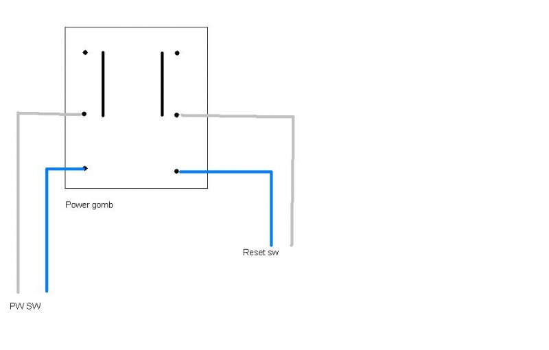

Ebből talán ki tudod lesni melyiket hova.
(#) KTobi válasza belfi2 hozzászólására (») Ápr 14, 2011 /
Reset nincs?
(#) belfi2 válasza KTobi hozzászólására (») Ápr 14, 2011 /
Nincs! A 6790-esnek sem volt,hacsak az egyik PW szál nem az, de én nem próbáltam.A PW Kapcsoló mind a két záró érintkezőjére rá kell kötni.

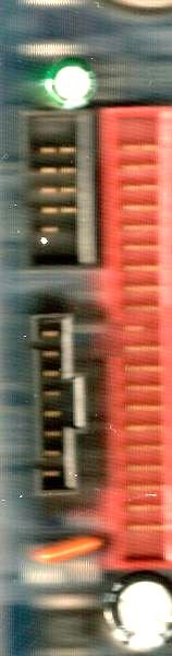

(#) _ampervadasz_ válasza bubuc17 hozzászólására (») Ápr 15, 2011 /
Igen ez lesz az, de a kép nem jó, mert a szkenner amit használsz nem arra a gyújtópontra lett tervezve.
A lényeg az, hogy a csatlakozó tövében felkélne tárnod a feliratokat, mert ha már olyanokat látsz, hogy PSW, RSW, PLD, HLD akkor nyert ügyed van.

(#) belfi2 válasza _ampervadasz_ hozzászólására (») Ápr 15, 2011 /
Egy kicsit feljavítottam így már látható hogy valóban az amire gondolunk.Sajnos egy kicsit be is mozdult de rá lehet ismerni.

Az oké, hogy mire gondoltok, és voltaképp jómagam mutattam rá a csatlakozóra, mikor leírta a deszka információit, de ezzel nem vagyunk előrébb.
Arról beszéltem, hogy le kéne a csatlakozó tövében írni az összes feliratot mert kép annyira mosott amit készített, hogy még erre utaló jelet sem látni, mivel olyan szkennert használ a segítségre szoruló fórumozó, amin nincsen fókuszpont. egy "egyszerű" stiftregiszteres CCD szenzor található és ez felett egy fényvezető "tömb" amin keresztül a vetett fény lejut közvetlen a szenzorhoz, a fényt RGB LED állítja elő.
A régebbi szkennereken ahol fénycső dolgozik és nem RGB LED, ott a vetett fény vető tükrükön keresztül, egy binokuláris lencsén át közvetetten jut be a fény a szenzorba. Erről annyit kell tudni, hogy a távolabb elhelyezkedő részeket is igen szépen jeleníti meg mivel van fókuszpont a lencse rendszer által.
Ilyen a Benq scanner 5000 -esem is ( példakép csatolva).
Szóval a tárgyalt csatlakozó tövében lévő feliratot kéne sorrendben leírni ide a topikba sorrendben.
Míg nem írja le, nem tanácsolok neki semmit, mert mi van ha HDD vagy PWR LED feszültségét küldi zárlatba, bár ez kikapcsolva nem jelenthet problémát, esetleg egy jumperral sorba lehetne menni a tüskéken 1-2 3-4 5-6 7-8
Ha feléled a gép, akkor LED -el végig lehet menni menni tüskesoron úgy, hogy a "-" negatív kivetetést GND -re köti, így könnyebb dolga lesz, nem keveredik bele tüskesorba és elkerülhető a fordított polaritással való rákötés esélye is. Valószínű, hogy minden második vagy minden első tüske GND lesz, de ilyen csatlakozónál az is előfordulhat, hogy egy front panelre megy ki a kábel, és akkor csak egy GND lesz a tüskesoron, a többi vezeték valamilyen funkciót ellát.
Itt van a rizikó esélye, nehogy valami kinyiffanjon.
Remélem ezzel már félreértéseket eloszlattam.

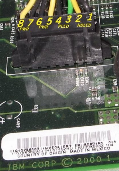

Az IBM hez már nem tudtam szerkeszteni ,nincs az alaplapon a kiosztás.Vagy én és sokan mások nem találtuk.Jómagam mikor átpakoltam a gépet egy toronyházba akkor az eredeti bekötést megtartottam mert nem kellet az újba és a csatikat csak rádugdostam a foglalat megfelelő helyére, annyit változtatva hogy a resethez menő vezetéket átforrasztottam power gomb másik két nyomásra záródó kapcsaihoz. Nem lehet tönkretenni semmit ha rossz helyre dugod mert vagy nem indul vagy a led nem világít. A fentebb mellékelt képek megegyeznek a 6790 es típussal tehát úgy kell bekötni.
(#) _ampervadasz_ válasza belfi2 hozzászólására (») Ápr 15, 2011 /
„A fentebb mellékelt képek megegyeznek a 6790 es típussal tehát úgy kell bekötni.”
Ebben nem tudok megerősítést adni, így nem is mondok rá semmit.
Egy hatásos keresési metódust vázoltam fel, ami többprocesszoros szerver alaplapnál bevált, ott még készenléti (SB) 5V és egy integrált RFID is együtt volt közös tüskesoron ráadáskén az átlagtól is több csatlakozó volt található, így az óvatosság sem árthat).
A Lenovo honlapján ha rákeresel megtalálod mind a 6790 mind 8313 Netvista vázlatait.Ott lehet látni hogy többé kevésbé megegyeznek de a front panel csatlakozója mind a kettőnél ugyan az.Azért merem minden megerősítés nélkül ajánlani mert nekem 6790 Netvistám volt a feltett kép pedig egy 8305-ösé.(egy csoportban van a 8313mal) A bekötések tökéletesen meg egyeznek. Abban viszont igazad van az óvatosság nem árt.
