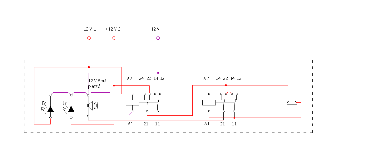

Hali mindenki!
Az alábbi relés megoldást szeretném úgy átalakítani, hogy egy 65-ös szerelvénydobozba beleférjen. A relékkel is belefér, csak nehezen, és a két relé viszonylag drága. Ha a piezzó zümmer még szaggatottan is szólna az maga lenne a tökély. löre is köszi!
A +/-12V azt jelenti, hogy 24V-os reléket akarsz használni?
Itt egy egy nyomógombos be-ki kapcsoló. Én egy 12V-os reléhez terveztem. Tökéletesen működik.
Bocsi hogy nem voltam 1 értelmű, de a két pozitív egy-egy hibajelzés, a nyomógomb pedig a hangjelzés némítására van.
Ez a téma itt OFF! De nem kell ehhez fia drága relé sem. Néhány olcsó alkatrész, és zümi már szaggatottan is fog szólni.. üdv! proli007

Ez a kapolási rajz on- off ugyanazzal a gombal ha jól látom, pergésmentes? És magyobb tapfesszel mondjuk 12 v tal lehet hajtani komolyabb változtatások nélül? Egy 12 V os relét kellene bebillentsen...
Igen pergés mentes. De.. Alapvetően lehet, ez a kapcsolás, kimondottan az alacsony tápfeszültséget célozta meg. Ugyan is nem használ bázisosztókat, és csak kis teljesítményt kapcsol, lévén, hogy egy kapcsolóüzemű fokozat ShutDown jwlét szolgálta. Nagyobb feszültségekre van egy kazal más megoldás, itt a fórumon is. üdv! proli007
De hogy a kedvedre tegyek, rajzoltam egy 12V-osat is. Remélem elég egyszerű. Ezzel akár ampereket is kapcsolhatsz. (Lámpa az természetesen nem kell, csak szemléltettem a terhelést.) Grátiszként a Q2 nagyobb Cgs kapacitása miatt, tápfeszültség bekapcsolásakor, mindig kikapcsolt állapotban van. Természetesen más teljesítmény Fet is alkalmas bele. Kikapcsolt állapotban a fogyasztása mindössze 120uA. üdv! proli007 |
